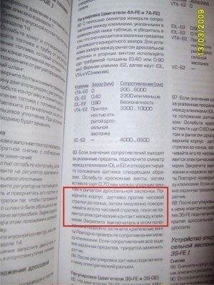

блин вотщас парюсь регулирую датчик положения ДЗ.
вопросов больше че винтов крепежных :(
в книге написано:......вставте щуп 0,7..........поворачивайте датчик пока не появится электрический контакт между клемами....
(замер производится омметром)
так что подразумевается под "электрический контакт"- накоротко должно быть замкнуто (если да то датчик мой на помойку), или момент когда сопротивление на омметре начинает изменятся.
я в тупике, помогите, жду срочно :oops:

voldemarik
неа, походу это не то - так по моей книге регулируются на моторах 3S
а про 4Афе и 7 афе вот:
Рисунок1.jpg [ 103.23 КБ | Просмотров: 13121 ]

СообщениеДобавлено: Пт мар 13, 2009 12:06 pm
Сообщения: 2618
Репутация: 101 [ ? ]
Я вот по этой книге делал.Ты не читай,что написанно у тебя,ты выстави показания как написанно вот здесь и будет всё ГУТ. :wink:
DSC00902.JPG [ 241.15 КБ | Просмотров: 13206 ]
СообщениеДобавлено: Пт мар 13, 2009 12:12 pm
Бэндэр писал(а):
так впринципе метод изложеный в моей книге кто нибудь из форумчан применял (ловил эл. контакт с щупом 0,7)?
А что тебя смущает? Сделай так, потом проверь спротивления по таблице. Главное не как сделать, а чтобы сопротивления совпадали стаблицей. Мне воообще его крутили вручную, а потом я проверил и совпало.
СообщениеДобавлено: Пт мар 13, 2009 12:13 pm
Сообщения: 3255
Откуда: Самый Север МО
короче. там есть 4 контакта. 2 из них- реостат(изменяемое сопротивление) по нему моск определяет как вы на педальку давите.
а есть еще два контакта. эти представляют выключатель обычный. по нему моск определяет что вы отпустили педаль газа и авто должно перейти в режим холостого хода.
ты как раз их регулируешь. когда заслонка закрыта, между ними есть проводимость. контакт замкнут. когда нажимаешь чуть на педать, контакт размыкается. вот и все. контакт должен размыкаться когда вставлен щуп и замыкаться когда его нет.
СообщениеДобавлено: Пт мар 13, 2009 12:14 pm
Сообщения: 2439
Репутация: 66 [ ? ]
А что тебя смущает?
термин "Электрический контакт"
если КЗ- то у меня не наблюдается, вот я до вас тут и домагаюсь с глупыми вопросами
СообщениеДобавлено: Пт мар 13, 2009 12:16 pm
Сообщения: 2618
Бэндэр не забивай голову тем,что написанно,может переводчик намудрил, а ты сейчас мозг сломаешь. :)
СообщениеДобавлено: Пт мар 13, 2009 12:23 pm
Читай так, поворачивай датчик пока мультметр не изменит свои показания.
СообщениеДобавлено: Пт мар 13, 2009 4:00 pm
Сообщения: 2439
Репутация: 66 [ ? ]
Всем спасибо!!!
Оказалось-в моей книге препутана маркировка контактов на датчике,
стоило подсоедить как в книке у дядя- все встало на место.
