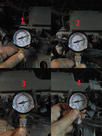

С замены масла прошло 4156 км, но при прошлой замене я решил несколько раз поменять масло почаще, а мне сейчас выезжать на Ставрополье, поэтому 4000 км за пару недель сейчас намотаю. Решил перед выездом поменять. Ну а замену масла я начал с мойки подкапотки. Ещё после зимней поездки на Ставрополье мне было тошно от количества песка с солью, который по трассе набился под капот. И вот выкроил выходной выходить машину после зимних грязей. Снял ВВ провода, АКБ, заклеил колодцы алюминиевым скотчем, замотал трамблёр и генератор бахилами (очень удобно). Потом всё замылил, пока мотор тёплый. И как следует всё отмыл. Красота и чистота, просто тащусь от чистой подкапотки! Дальше было дело за внешней мойкой и уборкой салона. Снаружи еле отмыл, двери и арки так выпустили антикор, что пришлось снаружи всё бензином сначала оттирать, потом губкой мыть и потом уже бесконтактной мойкой. В салоне тоже ужас за зиму скопился, всё отмыл, пропылесосил, стёкла натёр – красота! Потом заменил салонный фильтр. Не сказать, что дико грязный, но всё же грязный. Внутри печка чиста, установка фильтра на входе сказывается очень здорово! Новый фильтр Салонный фильтр – Nipparts J1342000, помучился в этот раз с установкой, но вроде всё хорошо установил. Ну вот, теперь и масло можно сменить, решил засечь расход с прошлой замены, а он совсем не порадовал… Почти весь уровень за 4000 км, т.е. расход у меня 200-250 грамм масла на 1000 км – много блин, но на капиталку я пока не готов… Масло слил, несмотря на маленький пробег оно было чёрное как дёготь. С прокладкой сливной крышки повезло – она опять осталась на месте. Теперь уже 3 шт. запасных… Потом залил свежее Valvoline Maxlife 5W-30 до полного уровня. Фильтр MANN-FILTER W 68/3. Дальше заменил уплотнительную резинку клапана картерных газов, родная задубела и потела. Взял оригинал 9048018001. Потом быстренько махнул воздушник MFilter K434. И полез под машину проверять все пыльники и восстанавливать содранный за зиму антикор. И не зря полез. Пыльник левого трипода потеет, а значит, скорее всего порвался. А мне в путь дорогу на 4000 км, а смазка в нём хитрая, ремонтироваться не успеваю, а значит надо что-то думать. Пока надумал отмыть и обезжирить пыльник, если найду место прорыва, то проклею армированным скотчем и в стрейч-плёнку его до ремонта. Авось доживёт… Затраты:Масло в двигатель (4 л.) – 1750 руб.; Фильтр масляный – 245 руб.; Прокладка сливной пробки – 30 руб.; Фильтр воздушный – 190 руб.; Салонный фильтр – 185 руб.; Прокладка клапана картерных газов – 175 руб. Цена вопроса: 2 575 ₽ Пробег: 200994 км

От марки масла сильно зависит межсервисный расход (угар), по моему личному опыту Motul приходится доливать чаще чем Mobil, может на следующее Т.О попробовать масло другого производителя, например тот-же Mobil?

До этого на тотале ездил, вот на валволин и возложил надежды, что угар уменьшится - но нет, всё так же. Скорее всего кольца или колпачки...
