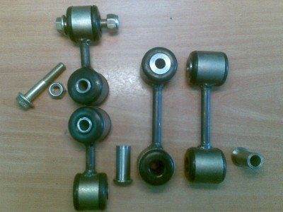

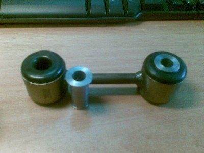

СообщениеДобавлено: Ср май 06, 2009 1:50 pm
Сообщения: 621
Oboltus писал(а):
BrabusS вот те самые фотки с переделанными "яйцами"
На последней фотографии шайбы есть? или нет? Помоему нет. Наверно можно было вытачить втулки с большим диамнтром буртика? и тогда и шайбы не понадобятся.
Сайленты похоже от ТАЗА, десятка или калины?

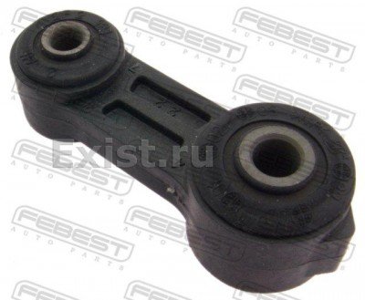

20420-AA002 стойка
http://www.japancats.ru/subaru/Parts.as ... &UnitId=01

Что за за резинки на фото?????? из какого места???????
t_pict_22_225.jpg [ 38.51 КБ | Просмотров: 15063 ]

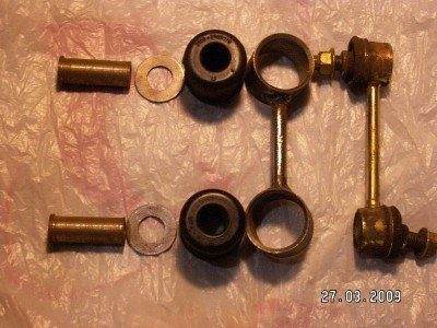

Youstas, а чем тебе рецепт стоек на базе жигулевских не устраивает. Там уже все есть, нужно только отрезать/сварить
http://carinae.ru/forum/viewtopic.php?p=24142#p24142

:D Да в принципе устраивает :D Только смущает, то что на фотке резинки одинаковые, а в натуре на восьмерошной стойке одна такая а другая со втулкой, че покупают 2 комплекта на сторону?. Да еще, шайба нафига? если можно было точить втулку с буртиком большего диаметра или вообще сделать так:

СообщениеДобавлено: Чт май 07, 2009 2:25 pm
Я так понял, что из двух жигулевских варят одну кариновскую :)
Вот тут еще почитай посты Александра62, с картинками :)
http://forums.drom.ru/toyota-caldina-ca ... 82-p2.html

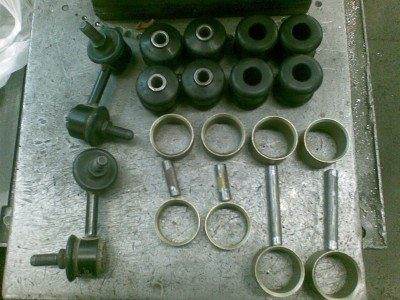

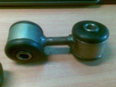

СообщениеДобавлено: Ср май 13, 2009 5:10 pm
Сообщения: 621
Все сделал, но еще не ставил
Добавлено спустя 6 минут 34 секунды:
еще,
Размеры втулок позже
Комментарий к файлу: Задняя
Фото118.jpg [ 308.43 КБ | Просмотров: 15063 ]
Комментарий к файлу: Все выпресовал и лишнее отрезал
Фото115.jpg [ 369.62 КБ | Просмотров: 15076 ]
Комментарий к файлу: передняя, длинна прутка 32 мм и диаметр 10 мм, угол по месту (смотрим орегинальные стойки)
Фото117.jpg [ 252.02 КБ | Просмотров: 15060 ]
Комментарий к файлу: Теперь все вместе
Фото116.jpg [ 329.49 КБ | Просмотров: 15080 ]

СообщениеДобавлено: Ср май 13, 2009 5:19 pm
Youstas, красивые получились :)
А варил сам или есть знакомый сварной?
СообщениеДобавлено: Ср май 13, 2009 10:33 pm
Сообщения: 621
БелыйГусь, здраствуйте БГ, получилось красиво но есть "НО".
Делал все сам кроме сварки.
"НО" - проблема в том, что задние стойки необходимо варить тоже под углом - примерно 5-10 градусов. Переваривать не стал, погнул ухо на стойке как надо. Попробую в действии завтро и отпишусь.

СообщениеДобавлено: Ср май 13, 2009 11:16 pm
Странно, если бы был угол, то, в силу зеркальной симметрии, задние стойки были бы разными, как и передние. А у задних парт-номер одинаковый.
Наверное, шарнир стоек позволяет небольшой угол выбрать, а сайленты на болтах - нет. Кстати, беловежские стойки тоже этот угол выберут в силу того, что болт у них не сквозной и имеет некоторые степени свободы :)
Ценный опыт, Юстас, второй плюс :)

СообщениеДобавлено: Чт май 14, 2009 12:36 am
Сообщения: 621
Пётр писал(а):
Но возможно, что этот угол появляется от того, стоит ли машина на колёсах или подвешена на домкрате......
Угол остается даже после отпускания домкрата. Он возникает, угол, из-за не параллельности уха тяги стабилизатора поперечной устойчивости и уха стойки амортизатора.
