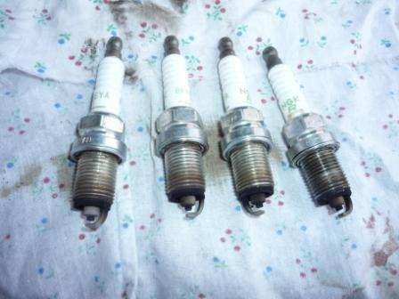

СообщениеДобавлено: Ср дек 15, 2010 4:54 pm
Сообщения: 992
Двигатель: 3S-FE, мех.

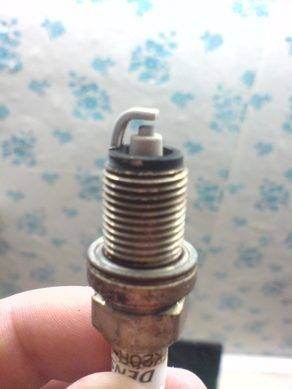

Вот мои Denso K20R U11, до помывки утенком и после. За подсказку метода Dmitry R плюсую в репу.
Комментарий к файлу: до
DSC01909.JPG [ 19.66 КБ | Просмотров: 6614 ]
DSC01913.JPG [ 20.69 КБ | Просмотров: 6623 ]
Комментарий к файлу: после
DSC01918.JPG [ 23.76 КБ | Просмотров: 6619 ]

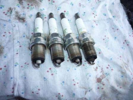

СообщениеДобавлено: Вс фев 13, 2011 10:34 pm
Сообщения: 3061

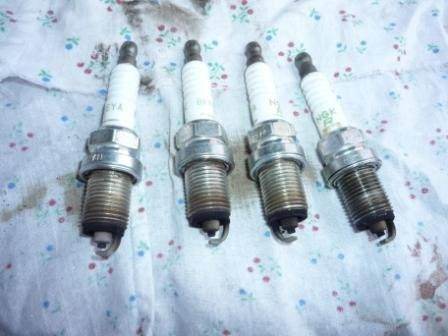

А вот мои после утреннего прогрева
P1030112.JPG [ 40.55 КБ | Просмотров: 6617 ]
P1030115.JPG [ 40.9 КБ | Просмотров: 6619 ]
CARINA E 3SFE 1993 - продана
у тебя керамика беленькая, а у меня там где надпись, желтые, вот ламаю голову, почему?

СообщениеДобавлено: Вс фев 13, 2011 11:03 pm
Сообщения: 3061
у них пробегу всего 3500 км
Нормальные свечи, после утреннего прогрева у всех такие, даже на ЛБ. :)
СообщениеДобавлено: Пн фев 14, 2011 9:56 am
Сообщения: 3061
Александр74 писал(а):
Нормальные свечи
но почему-то певая светлее второй, вторая третьей и т.д., и нагар все разноцветнее
