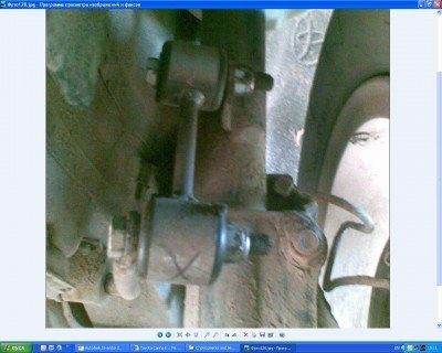

Сегодня прокатился, все отлично жескость стала умеренной и стуки от подвески стали более мягче. Меньше стало биений на руль от подвески.
Добавлю! Мне очень нравится, машина стала в несколько раз мягче! и на трассе и в городе, где 729 люков :D
Есть один существенный минус - на скорости(100-... :D ) , при резком маневре руля машина стала более вольяжной и уходит в расскачку. Пропала былая острота руля, появилась вольяжность!!!!!!!!!!!!!!!!!!
Комментарий к файлу: зад, правая
Безымянный111.JPG [ 163.25 КБ | Просмотров: 8189 ]
Комментарий к файлу: зад, левая
Безымянный1111.JPG [ 100.51 КБ | Просмотров: 8194 ]

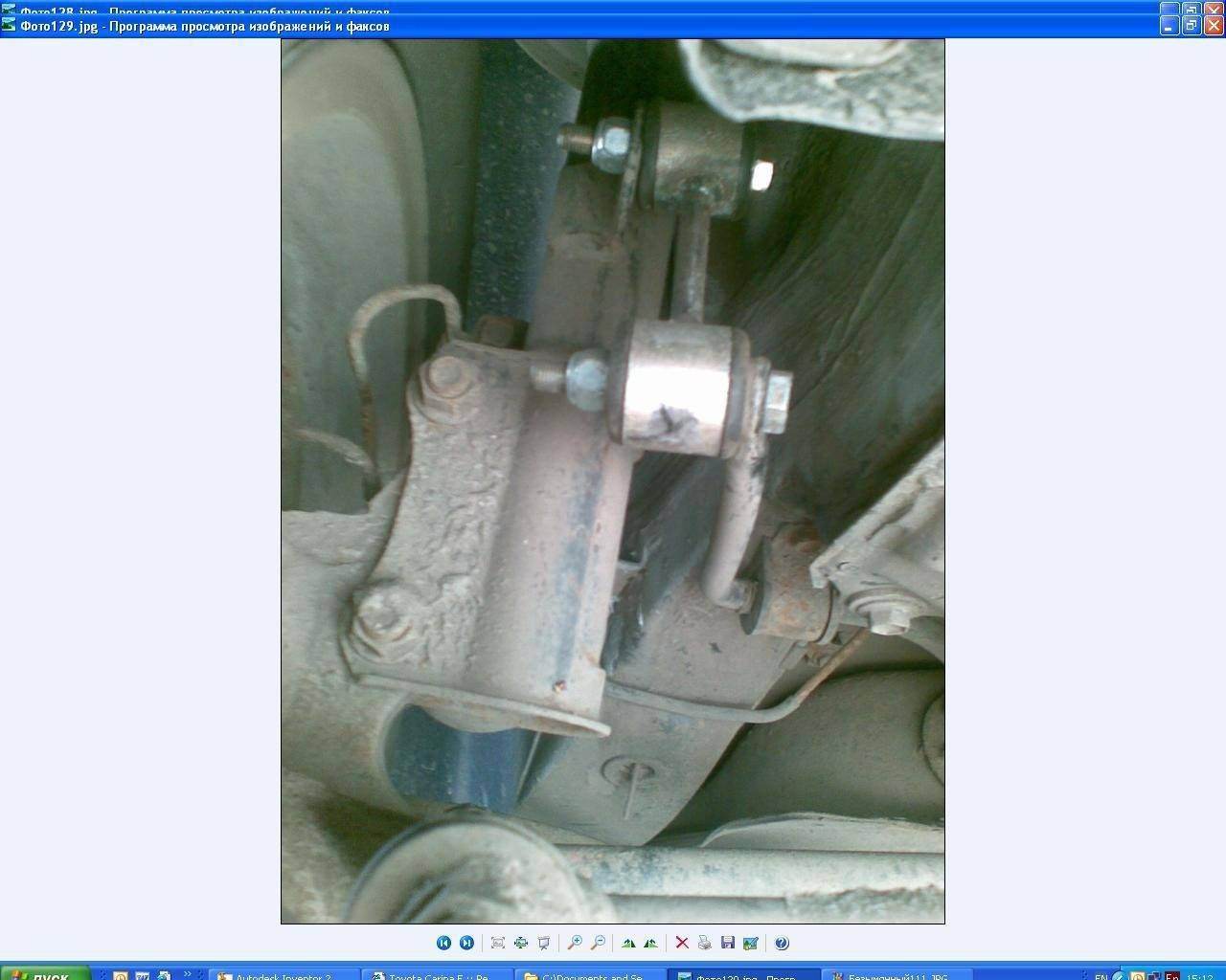

Вот на этой странице http://carina-e.ru/viewtopic.php?t=134& ... &start=125 Юстас писал что выпрессовал сайленты , для какой цели он это сделал ? Сажал потом на клей их ? Как я понял он обошелся без отходов , купил 4 стройки от ваза , и у него вышло 4 стойки для карины , по идее до этого Гусь давал ссылку , там вторая часть стойки выкидывалась , и для изготовления 4 х стоек для карины , нужно было 8 штук от жигулей .
СообщениеДобавлено: Чт апр 07, 2011 11:26 am
Зарегистрирован: Сб ноя 27, 2010 10:31 am
Сообщения: 186
Откуда: Ува
Машина: Mark2
Двигатель: 2L-TE(TD)
Youstas втулки купил или токарь сделал?(метал трубки)

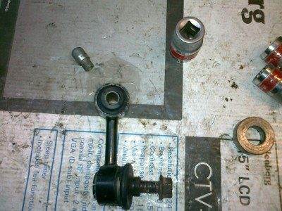

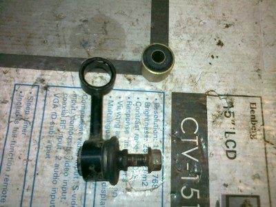

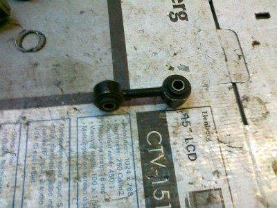

Переделал передние линки. Купил за 50р. два с/блока от переднего амортизатора жиговского.
Наружную железную обойму разрезал болгаркой и вытащил втулку. С/блок оказался большим, я его не много на наждаке обточил, хотя можно было и не трогать(резина мягкая). Запрессовал, помазав мыльным раствором подручными средствами, тиски, головки, отвёрка....... Затем задавил втулку через направляющую, можно использовать шарик.
Вот так получилось. На днях вторую сделаю.
Комментарий к файлу: С/блок
29052011375.jpg [ 360.93 КБ | Просмотров: 18013 ]
Комментарий к файлу: направляющая для втулки и головка для с/блока
29052011376.jpg [ 366.04 КБ | Просмотров: 18009 ]
Комментарий к файлу: что получилось
29052011377.jpg [ 358.56 КБ | Просмотров: 18014 ]

Вот это реально бюджетно и круто. И варить ничего не надо! +1!
СообщениеДобавлено: Пн май 30, 2011 2:08 pm
Сообщения: 2439
Репутация: 66 [ ? ]
Evgen66
молодец, держи плюсик в репу, попробую задние так сделать :twisted:

Evgen66 Я делал уже так, вылетели сайленты. Падайте в ножки Белому Гусю и просите чтоб нормальные стойки стаба вам переправил и забудте про эту мелочь навсегда.
СообщениеДобавлено: Пн май 30, 2011 4:22 pm
Сообщения: 1319
Откуда: 66 регион. Пышма
Samogon писал(а):
Поясни, как их крепить
Я ещё не ставил, но думаю просто подобрать болт
Посмотрим на сколько хватит, сайленты сидят плотно.

СообщениеДобавлено: Пн май 30, 2011 4:27 pm
Evgen66
Надо модернизировать их. Зажать нечто похожим на шайбы с двух сторон. Тогда точно не выдернет ничего оттуда.
СообщениеДобавлено: Пн май 30, 2011 4:36 pm
Сообщения: 1319
Ash писал(а):
модернизировать их
А может фтулку потолще запрессовать, ещё туже будет. Кстати фтулки такие есть , тоже от классики на аммортизатор что ли ставятся. Под болт на 10, а стенка толще.
СообщениеДобавлено: Пн май 30, 2011 4:37 pm
Evgen66
я честно без понятия, но думаю вариантов масса.
СообщениеДобавлено: Пн май 30, 2011 4:42 pm
Сообщения: 1319
Согласен, вплодь до покупки новых :wink:
СообщениеДобавлено: Пн май 30, 2011 7:53 pm
Сообщения: 2439
Репутация: 66 [ ? ]
чтобы салент невылез- нужно обдирку, ту что Evgen66 на наждаке делал сделать на токарном станке- с получением опорного бурта...
правда тут наверно у большей половины с токарем подрукой трудновато..
