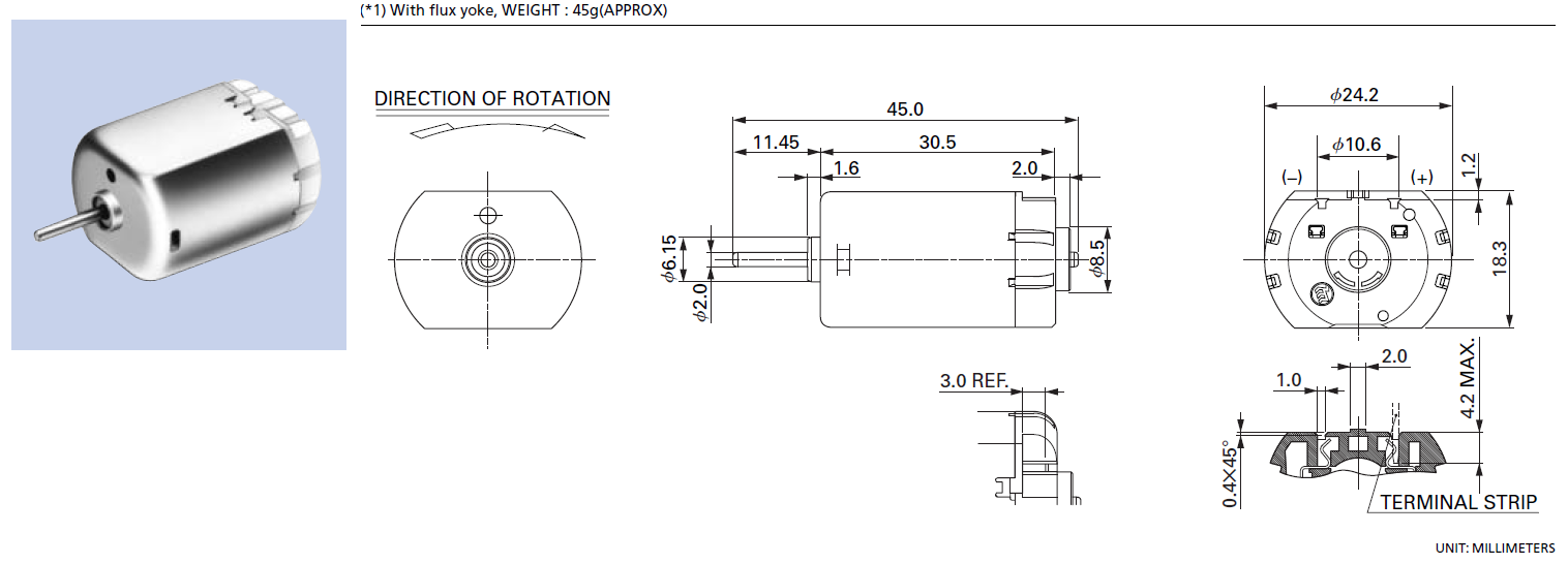

Всем доброго дня. Нашел поиском эту тему и чтоб не создавать новых пишу здесь. Интересуют размеры моторчика. Может у кого есть разобранный замок? Померяйте, пожалуйста, размеры длина, ширина по срезанным плоскостям и диаметр цилиндрической части. плюс длина и диаметр валика, на который червяк одевается.
Кстати на моторчике не написано made in China?
Очень надо. У меня на Харриере с моторчиками болезнь, изнашиваются контакты, вот и ищу донара. Ну и первый кондидат, моя вторая машина, Каришка:) Или может кто знает одинаковые ли моторчики ставились во все модели toyota?
вот кстати, что мне нужно!!! FC-280PC-22125
http://www.mabuchi-motor.co.jp/en_US/ca ... 80pcsc.pdf

Ну так кариновский моторчик такой же или нет? См размеры по чертежам.
На моторчике написано Denso и japan. В те года не делали в чине
А на лексусах и Харриерах сэкономили:(

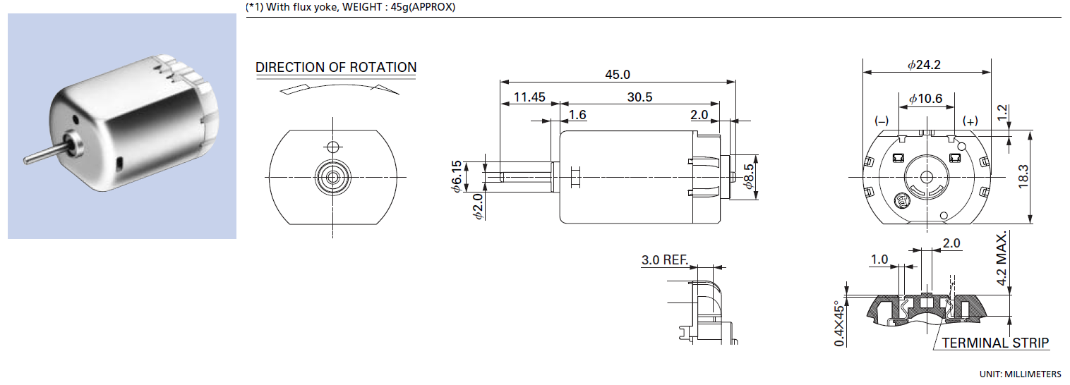

Вот фотки вытянул
Моторчик.png [ 112.54 КБ | Просмотров: 6995 ]

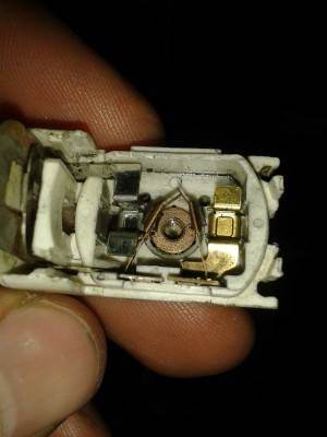

У меня второй раз активатор отказал,щетка рассыпалась. Второй раз заколхозил щетку ке моторчика от детской игрушки. В первый раз хватило на два года.
А таблетка,которую я описывал в начале темы это хитрый предохранитель. Когда на щетках повышенное искрение он выключает цепь. Вот так :)
Симптомы как и у тебя. Посмотрел на щетки - почти не осталось. Заменить-то их можно, но это же, блин, нанотехнологии! :-facepalm-:
Где взять такие или самому вытачивать? Сколько мм щетки должны быть?
20150330_001715.jpg [ 225.61 КБ | Просмотров: 5806 ]

вот с времен написания поста( 07 авг 2011, ) у меня стоят щетки от какого-то моторчика,от детской игрушки племянника :)
