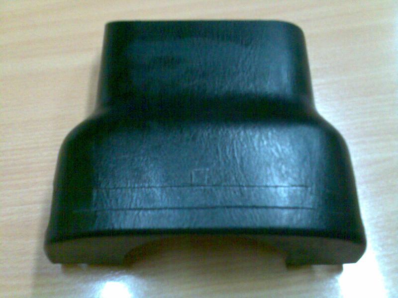

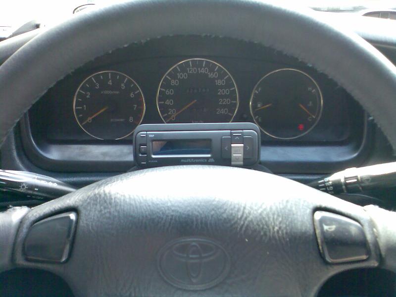

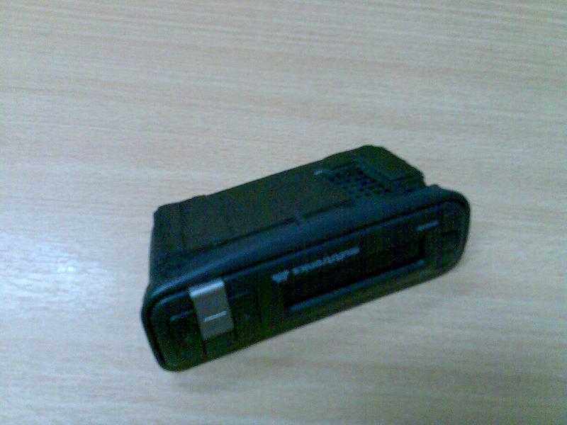

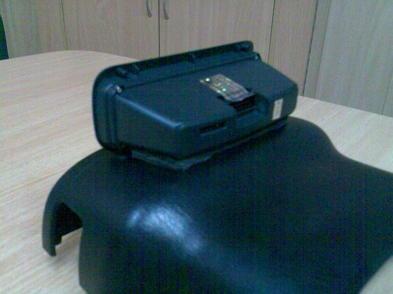

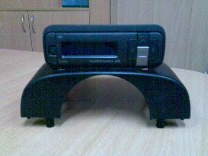

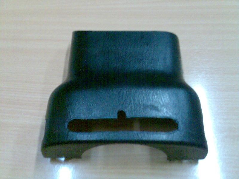

Код:
Поставил туда куда и хотел - на рулевую колонку сверху, предварительно немного доработав крышку рулевой колонки, т.к. доработка корпуса МК аутоматычно снимает его с гарантии Very Happy . Вырезал в верхней крышке колонки прорезь для выступающих частей корпуса МК дабы он сел глубже и не загараживал приборку... МК я прикрепил с помощью двустороннего скотчя (несколько слоев, чтобы приклеить по всему изгибу крышки рулевой колонки), держится на ура.

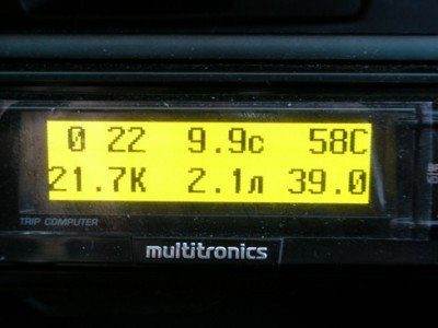

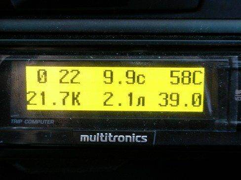

СообщениеДобавлено: Пн фев 22, 2010 8:05 pm
Вот такая же индикация на RIF-500
Кстати это рекордно низкий расход на моем TypeR в смешанном цикле
(просто интересно было на какие цифры можно выйти)
22 мин
9,9 л/100
средняя скорость 58
путь 21,7 км,
2,1 л топлива
Стоимость поездки 39
Добавлено спустя 5 минут 18 секунд:
PS Меня лично точность и до 0,1 вполне устраивает :)
