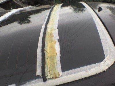

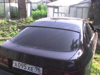

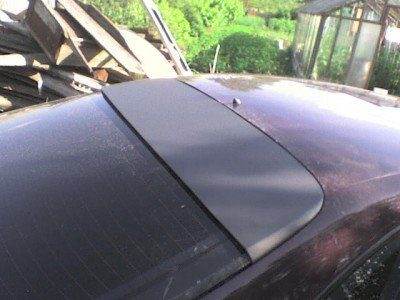

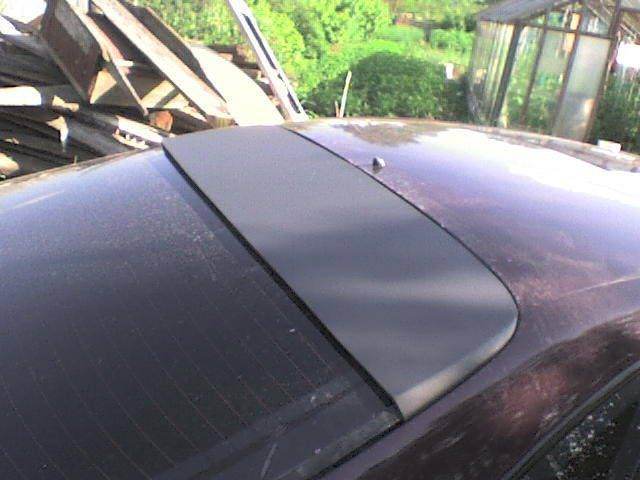

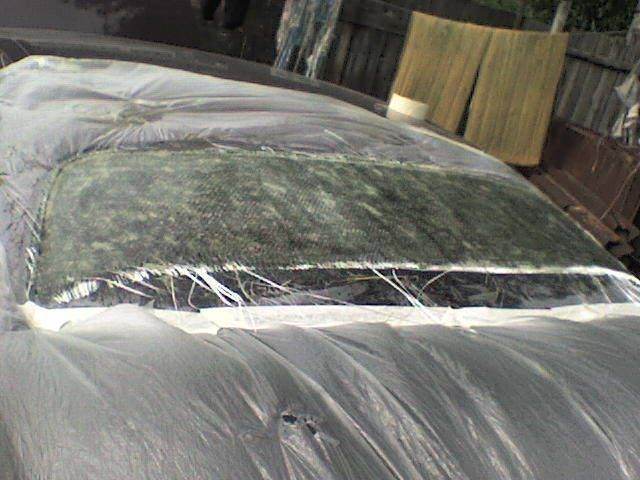

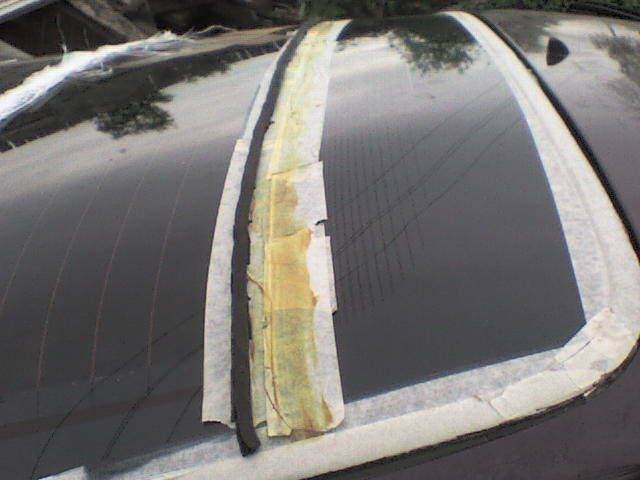

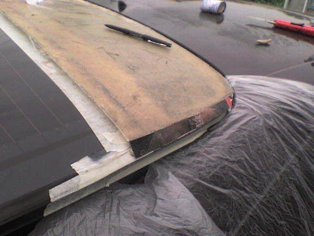

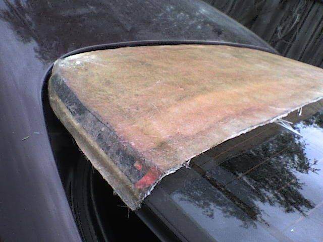

Ну вот собственно,как и обещал слепил себе на заднее стекло козырек,осталось покрасить.Кратко опишу технологию,накладываем кусок стекловолокна и отмечаем по контуру верхнюю часть,обрезаем,надо листа четыре нарезать,потом лепим или пищевую пленку,или тупо солидолом мажем и кидаем тонкую пленку на стекло,на фото все видно.Дальше мажем пленку смолой,кидаем стекловолокно,наносим опять,чтобы оно пропиталось,кидаем следующий,и так все четыре.После того,как высохло обрезаем лишнее,если получилось по верху,низ потом подгоните,делаем буртики сбоку,я взял резиновую хрень,можно трубку резиновую,клеим на стекло малярный скотч,потом трубку на него на двухсторонний,сверху полоской стекловолокно,это для придания жескости конструкции,получаеться на трубку надо ложить и там,где солидол на фотке намазан,потом кидаем заготовку сверху,нарезаем из картона боковинки,я на пластилин их лепил,сверху кусок стеклоткани в два слоя.После того как ысохло мажем шпаклевкой,на ваше усмотрение какой,я сначала финишной ложил,потом форму придавал раза три так повторялось,мягкой шпаклевкой касяки убирал,ну и смотрим результат,пока в грунте,в какой цвет красить пока не определился,так как с баллона не подобрать,а на сервисе красить дороговато
Добавлено спустя 6 минут 50 секунд:
результат
думаю поймете что зачем,фотки перепутались,неужели нельзя сделать,чтобы по человечески выкладывалось,а не в перемешку,лень переделывать :)

kostolom за всё 5+ Особенно накладка на стекло отлично вышла!!!

Максим 1.6 4а-fе писал(а):
за всё 5+
стараюмся :) ,бампер передний еще доделать надо,на днях в грунте скину результат,еще бы все это покрасить,задним наверно в следующем сезоне займусь,охото еще спойлер замутить,мож займусь.

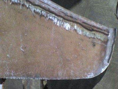

а как крепится у тя козырёк?
крепиться будет на двухсторонний скотч по бокам и по ребру усилителя козырька,попозже скину фотку обратной стороны,тогда понятно будет,на счет седана та же технология,только по бокам немного другое крепление надо будет сделать с заходом на стекло,самый гемор это шлифовка и выведение плоскости,я сначала плоскость шлифовальной машинкой выводил,потом вручную приблудой,для закрепления в ней наждачки,в строительных продаються,окончательную шлифовку машинкой нежелательно,только накосячить можно как я,потом исправлять пришлось

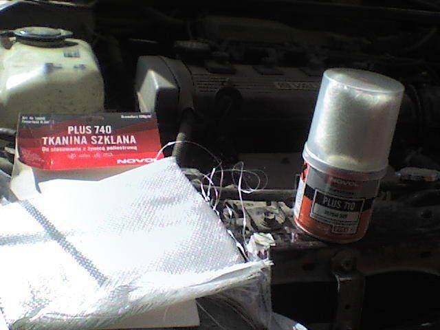

а где ты ее в таком колличестве берешь? у нас все что продается - баночки ремкомплекта?! или я не там искал?!

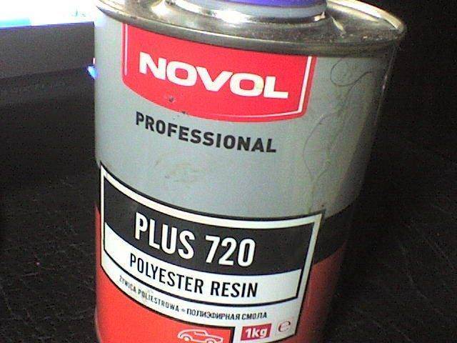

у нас последнее время появилась чисто стеклоткань без смолы от новола,как на фотке,цены разные,в зависимости от плотности,я за 130 брал,ушло четыре листа,смолу отдельно брал в другом городе,баночка около 500 руб,но еще даже останеться от этого с половину,банка 1 кг,с набора ремкомплекта тоже наверное должно получиться,только сколько уйдет не в курсе

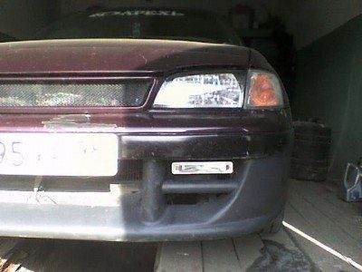

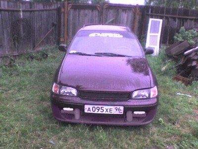

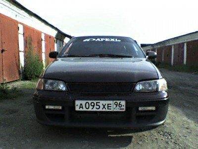

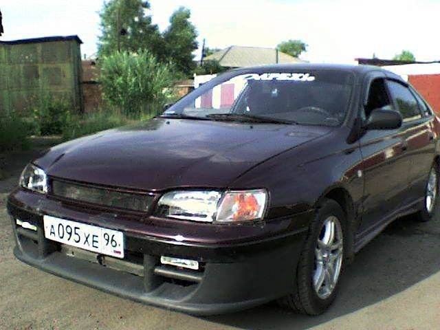

бампер в принципе доделал,осталось покрасить,пока не знаю,нравиться мне или нет,может сетку поставлю и в цвете нормально будет смотреться,а вам как :?:

Комментарий к файлу: оборотная сторона козырька,кривоватая линия,это место наклеивания скотча

Мне нравиться твой бампер, еще сетку заделаешь, будет выглядеть закончено.
Слава золотым рукам!!!
