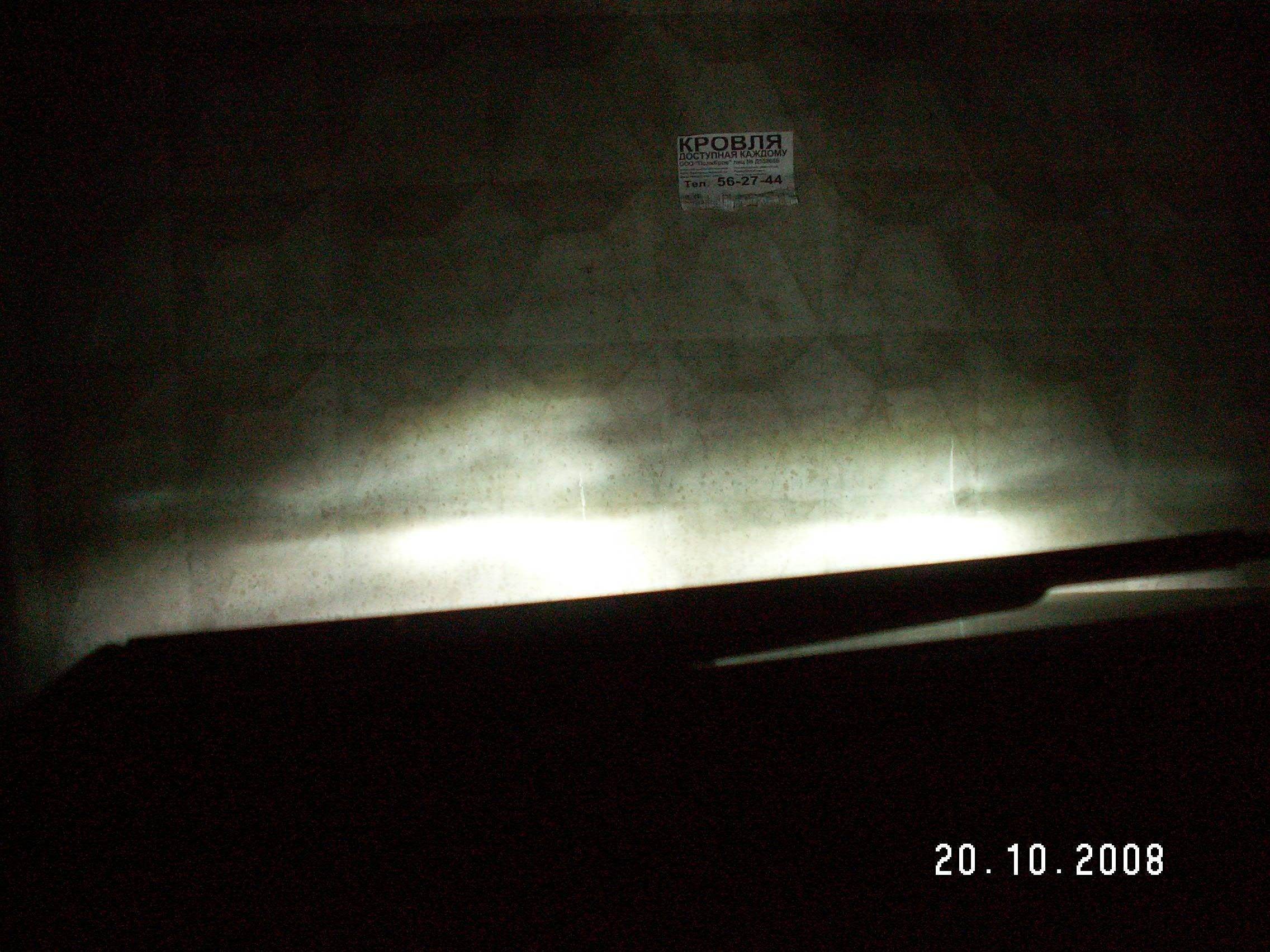

Дело было так. Постави я себе биксенон (БОШ) на Carinа E 97г, и черт побери не могу настроить. :?

Подъезжаешь к стеночке и настраиваешь , болт свеху на фаре и болт с задней стороны. Я лично так настраивал, потом в ГАИ проверял, сказали что идеально для ксенона. P.S. стоят хрустали depo.

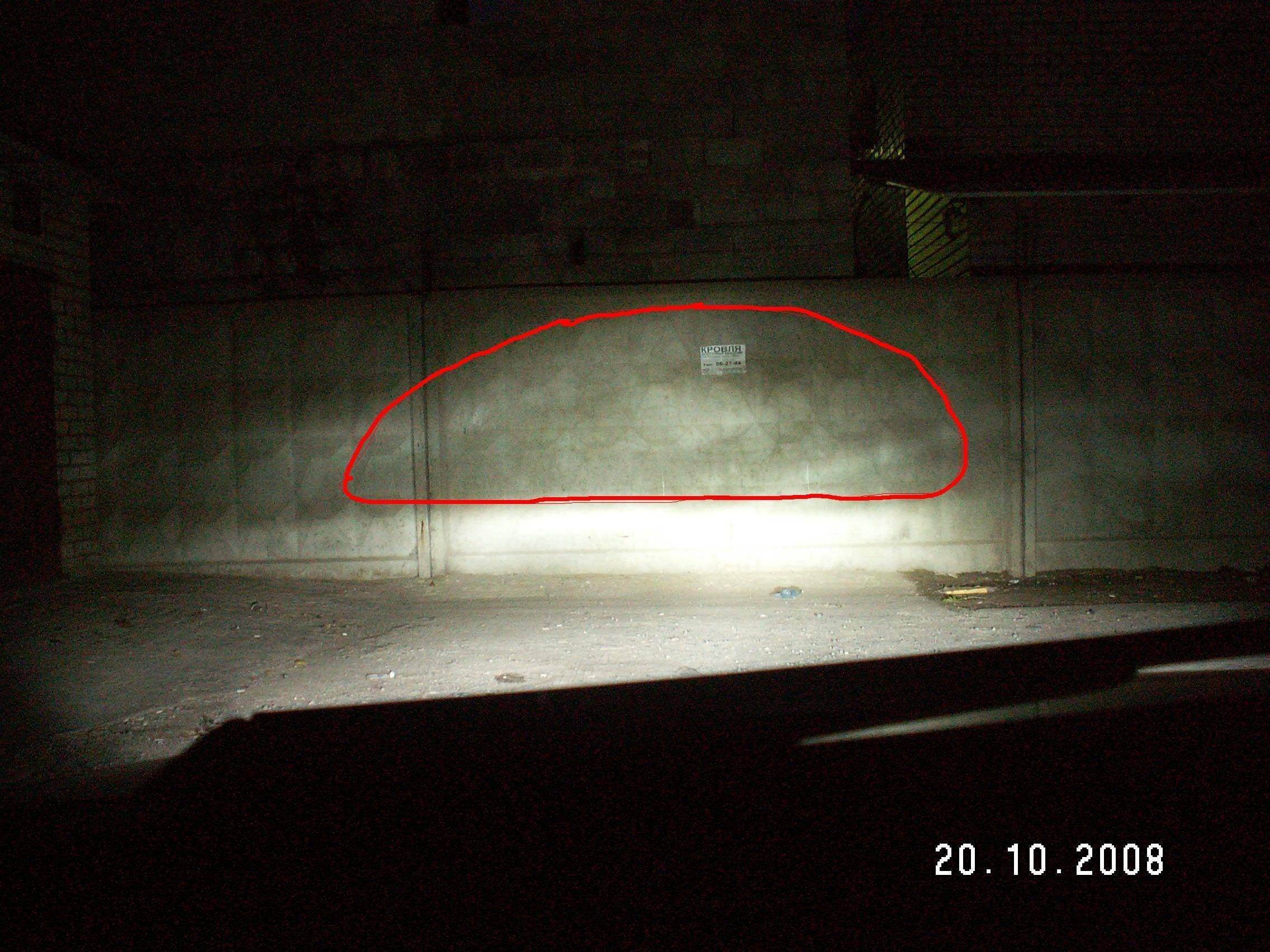

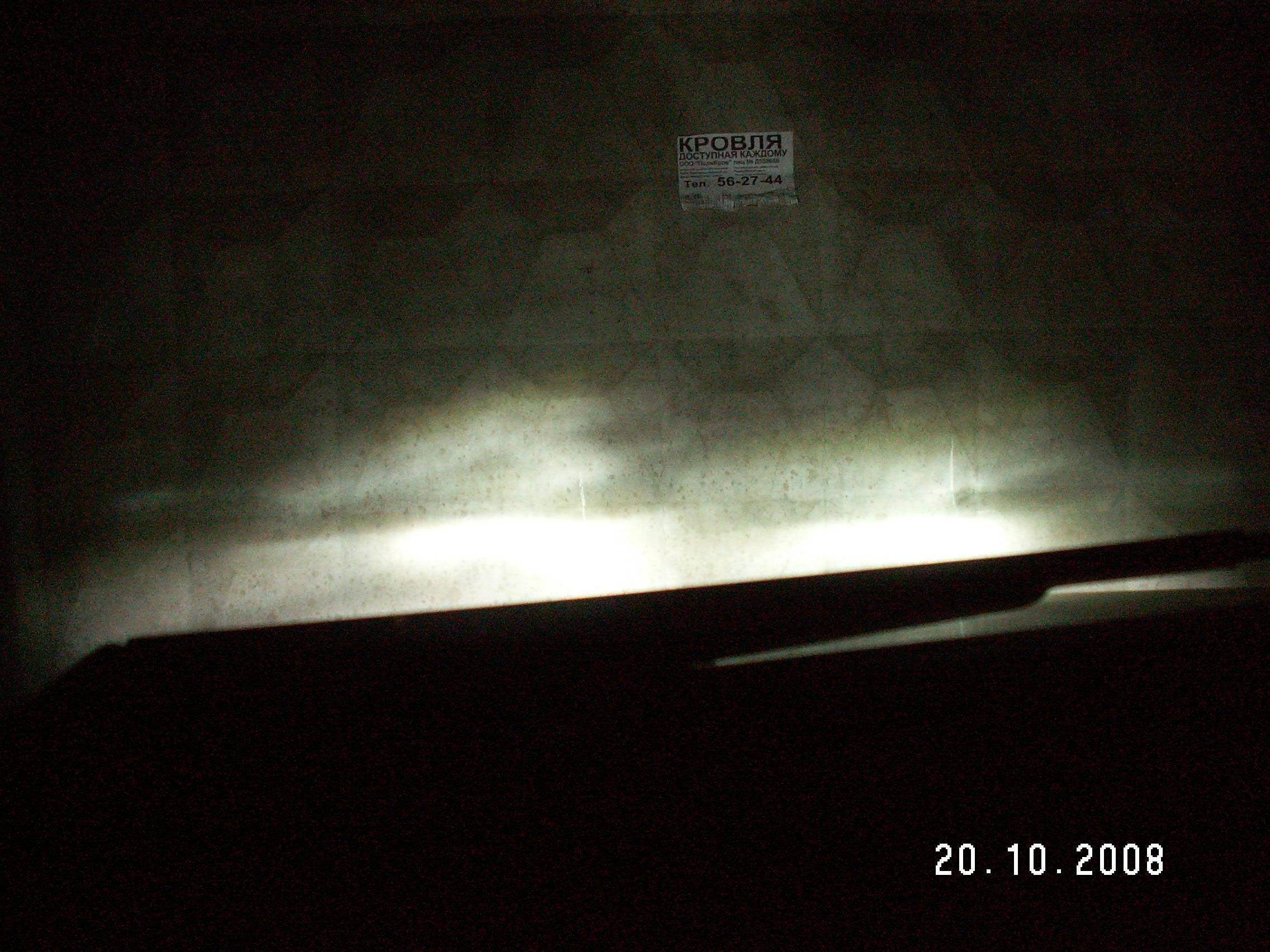

Ну а у меня обычные рефленые. Мне не понятен свет обведенный красным :?:
PICT0432.JPG [ 541.44 КБ | Просмотров: 14167 ]
PICT0433.JPG [ 580.01 КБ | Просмотров: 14165 ]

СообщениеДобавлено: Пн окт 20, 2008 10:22 pm
Oboltus
Ксенон в фаре, рассчитанной под галоген, в принципе нормально работать не может. Если помнишь школьный курс физики, раздел "оптика", то идеальным источником света является точка. В галогенке источником света является раскалённая спираль, имеющая весьма небольшие размеры (геометрические). Точкой такой источник не назовёшь, но где-то рядом, по сравнению с ксеноном. Исходя из этого рассчитываются фокус рефлектора (отражателя), положение в нём лампы, форма микролинз рассеивателя. В ксеноновых лампах, по аналогии с лампами дневного света, свет даёт газ (тот самый ксенон). Светится он сразу по всему объёму колбы лампы, размеры которой ну очень далеки от точки, и даже от спирали, под которую считали фару. В итоге в фокусе оказывается лишь малая часть того, что там должно быть. Остальное, что в фокус не попало, отражаясь куда попало, освещает больше глаза встречных водителей, чем дорогу. Вот тебе и "паразитные" световые пятна на стене. Колхоз всё это. Или просто понты, IMHO. Поставь нормальные галогенки. Philips Xtreme, например, - ок. 800р за комплект. Или Osram Night Breaker. И не парься.
СообщениеДобавлено: Пн окт 20, 2008 10:49 pm
Это тот который самый дешевый?
Если да, то БОШ к нему вообще отношения не имеет.
Вот и имеешь результат.
Vitekправ и говорит дело.
Но если уже и колхозить ксенон в обычные фары, то
1. уж точно не самый дешевый
2. только 4300к , он по глазам меньше всего "пинает"
3. Стекла и рефлектор фар должны быть идеально чистыми.
PS У меня в Карелловских фарах стоял не дешевый биксенон, немного подсвечивало, но не так сильно.

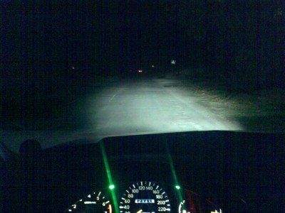

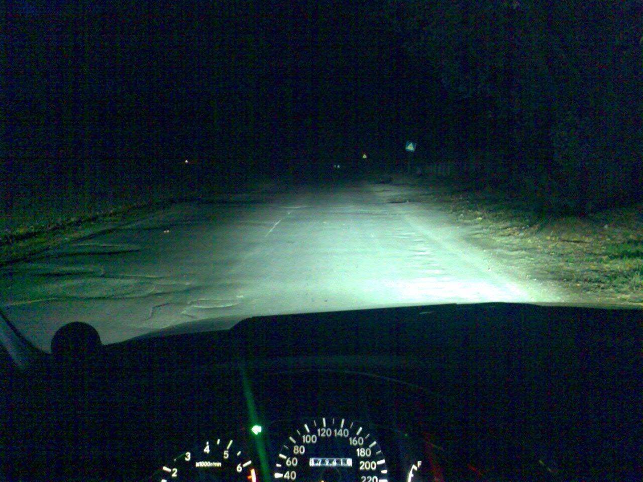

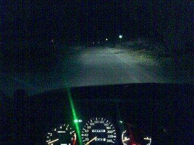

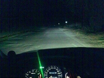

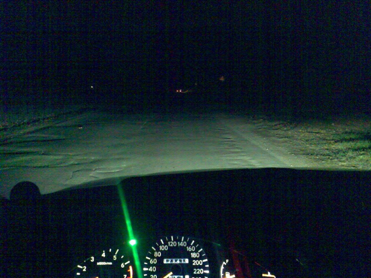

СообщениеДобавлено: Вт окт 21, 2008 10:47 pm

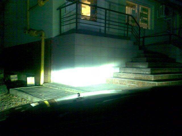

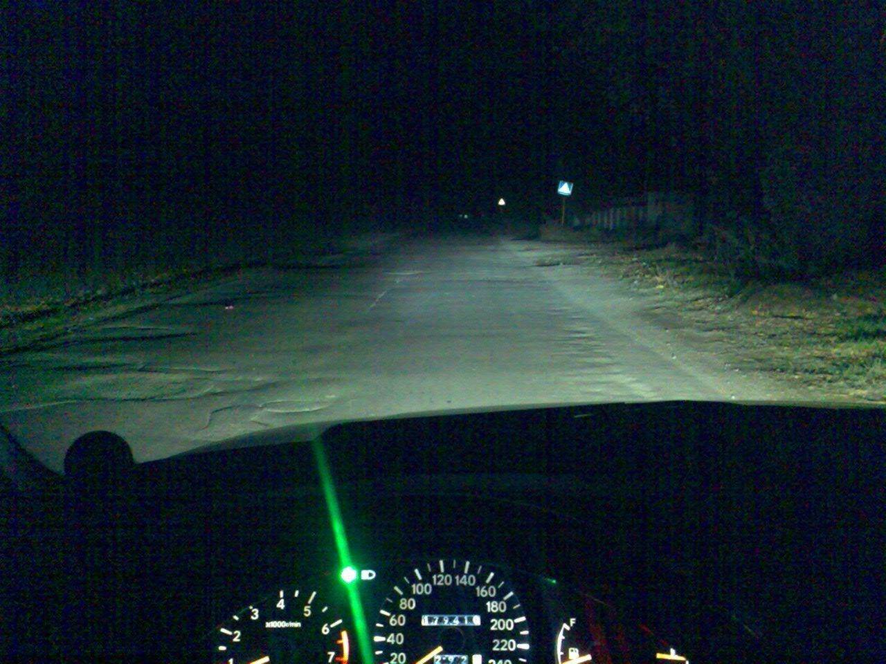

Вот насщёлкал сегодня фоток, может кому будет интересно.
На фото хрустали с биксеноном 6000к
и ПТФ Hella MicroDE переделанные под ксенон (6000к)
* собираюсь все менять на 4300К
Фотки с мобилы, за качество извиняйте.
На первых двух фото, по освещению дорожных знаков можно увидеть разницу в засветке между хрусталем и линзами.
Комментарий к файлу: Ближ+ПТФ_подсветка
Ближ+ПТФ_подсветка.jpg [ 61.37 КБ | Просмотров: 14172 ]
Комментарий к файлу: Дальний+ПТФ
Дальний+ПТФ.jpg [ 327.64 КБ | Просмотров: 14166 ]
Комментарий к файлу: Ближний+ПТФ
Ближний+ПТФ.jpg [ 326.4 КБ | Просмотров: 14168 ]
Комментарий к файлу: дальний
дальний.jpg [ 320.46 КБ | Просмотров: 14166 ]
Комментарий к файлу: ближний
ближний.jpg [ 319.99 КБ | Просмотров: 14169 ]
Комментарий к файлу: Только линзовые ПТФ с ксеноном
ПТФ.jpg [ 322.26 КБ | Просмотров: 14164 ]
