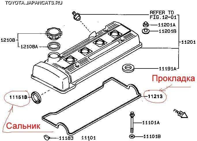

Про сальник и прокладку под клапанную крышку я правильно понял?
Какой фирмы лучше взять ролик натяжителя?

Я правильно отметил на рисунке сальник и прокладку???????????
Toyota Carina E Wagon, 7A FE, МКПП, 1997, англичанка
СообщениеДобавлено: Ср ноя 19, 2008 11:01 am
Сообщения: 1522
Откуда: СПб, Псков
Правильно, но если есть еще немного бобла, то поменяй и сальники свечных колодцев (111991а) - лишним не будет.
