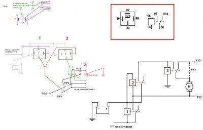

Просто меня улыбнул сей девайс на немцах...)) поэтому, еще когда себе сигналку ставил, сделал себе и его... видел конечно в магазинах продается блок доводчика стекол, но на 2 стекла он стоил вроде 600, а на 4 - 700-800 руб. но я не искал легких путей, да и просто подумал, что система-то у него не сложная, главное, что бы на сигналке был выход на "+" или "-", после постановки машины на охрану...у меня такой имеется, он держит "-" 30 сек, после постановки на охрану (он вообще почти на всех сигналках должен быть, просто в програмировании порыться надо)). А дальше сложного вообще ничего нет... просто нужно купить несколько реле 5-ти контактных, колодок к ним и проводов с термоусадкой))  Если два передних только подключать, то 4 релюшки нужно...и выходит где-то доводчик передних стекол - порядка 250-300 руб))

Ну вот и я из релюшек сделал)) я просто даже не заморачивался искать блоки... надоело закрывать стекла, и решил что-нибудь придумать))) сделал где-то за пару часов, да и голову особо не ломал...

| Инструктор |
Зарегистрирован: Ср ноя 19, 2008 11:58 pm Сообщения: 285 Откуда: MoscowCity, ЮВАО Репутация: 8 [ ? ]
Находишь сам или по инструкции от сигналки провод, на который подается сигнал сразу после постановки машины на охрану... цепляешь на этот провод реле, затем к этому реле еще одно реле... только что бы от одной подходил "+", а от другой "-"...
Затем разбираешь обшивку двери и находишь два провода, которые подходят к моторчику стеклоподъемника...
Тестером определи провода так, что бы при подаче на них "+" и "-" окно закрывалось...
В двери раположи еще реле, что бы оно обрывало эту цепь при отключении режима охраны, и цепь замыкалась в нормальную (штатную)...
Только еще один минус, потому что я себе ставил отдельно реле, для того, что оно отлючало всю это цепь с доводчиками при включении зажигания...
Я попозже нарисую и выложу, думаю так понятней будет...)

щас посмотрел от сигналки идет минусовой провод.ок,жду картинок.сам недавно сигналку ставил,купил еще соленоид чтоб багажник дистанционно открывать,но чё то никак время не найду.так соленоид просто в багажнике и катается...

jacky69
Там достаточно серьёзные токи текут, если стекло в верхнем положении и на моторчек подать напругу на 30 секунд ничего не сгорит ?
P.S. у меня стоит отдельный блок управления передними стёклами за 400 р. Модуль MS-MI обеспечивает:

Thoron
У меня в багажнике тоже соленоид стоял, только какой-то не нашинский, я такой ниразу не видел)) потом он по какой-то причине перестал работать...и его заменил на обычный моторчик центрального замка - и все нормально открывает
Пётр
А насчет токов я и сам боялся первое время)) но я себе это сделал где-то полтора года назад, и до сих пор все работает))) у меня почти все это учтено, за исключением некоторых : если КЗ, то я врезал в основной провод предохранитель, а задержку всех датчиков я на сигналке выставил.
А в общем - очень даже хорошая штука, тем более за такие деньги

jacky69
Добавлено: Вт дек 02, 2008 4:10 pm |
| Инструктор |
Thoron
Короче вот она схемка, извиняюсь, что так непрофессионально)), но надеюсь разберешься)))

Пётр
Добавлено: Вт дек 02, 2008 4:21 pm |
| Главный фотограф Питера, Модератор |
Зарегистрирован: Пн окт 01, 2007 12:56 am Сообщения: 1935 Откуда: Россия, Санкт-Петербург, Озерки Репутация: 60 [ ? ]
У меня не было изначально электростеклоподъёмников, ставил с нуля, поэтому нет блока управления стеклоподъёмников, кнопки ставил под этот блок:

Thoron
Добавлено: Вт дек 02, 2008 6:36 pm |
| Контролер |
Зарегистрирован: Пн дек 17, 2007 4:18 pm Сообщения: 718 Откуда: Сургут Репутация: 7 [ ? ]
jacky69 спасибо за схему.фотку соленоида багажника тоже жду.купил еще подогрев сидений,вшиваемый под чехлы.успеть бы всё это сделать до НГ

Thoron писал(а): jacky69 спасибо за схему.....успеть бы всё это сделать до НГ
Не торопись.  Здесь засада
jacky69
Намудрил ты со схемой. Начиная с цоколёвки реле (входы-выходы перепутаны), и заканчивая, собственно, схемой их соединения. Если соединять, глядя на контакты реле, и рисунок, то схема вообще неработоспособна. Если же немного подумать логически, и составить, используя имеющуюся подсказку по входам-выходам реле (неправильную! правильную я дорисовал), принципиальную схему, то работать вроде будет, если только сигналка не сгорит. "Минус"-то на мотор стеклоподъёмника с неё пойдёт. Не рассчитана, думаю, сигналка на такой ток, выход, скорее всего, у неё управляющий, но не силовой. По-идее минус надо через реле подавать. Возникают ещё вопросы: а зачем целых три реле, если можно обойтись одним, максимум двумя? Во всяком случае, №1 и№2 друг друга дублируют. "Реле в двери" - это штатное? Не нашёл я его на "родной" схеме. "Родная" кнопка стеклоподъёмника - где?
| Вложения: |
Схема.jpg [ 56.33 КБ | Просмотров: 7211 ]

Vitek
Почему не дееспособна? я просто распиновку реле по памяти не помню, уже давно с ними не связывался)) Там вся фишка-то в том и есть, что минус управляющий не постоянно висит, следовательно релюха в пустоту отщелкивается...да и набомбил я ее за 10 мин)Реле один и два друг друга не дублируют, а при подаче на реле1 Минуса - из нее выходит Минус, а из реле два Плюс, если ты заметил... то есть они одновременно подают Плюс и Минус на мотор... а реле три размыкает цепь, что б ток в штатную проводку не ушел... в дверях таких реле вообще нет)) и родная кнопка стекло подъемников здесь тоже не задействована, а только два провода с переменными токами на мотор...
