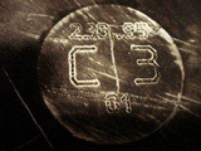

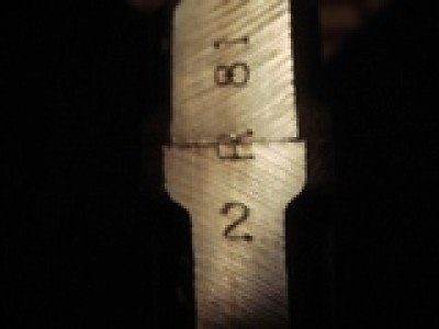

Если кто сталкивался подскажите. Стал менять поршневую и возникла такая проблема, не могу определить какой групы нужны поршни. В книге написано что их 3. Посмотрел на старые-цифр много, а где номер групы не пойму. Такая же ситуация и с шатунными вкладышами.
Ниже выложу фото поршня и шатуна(вид с боку).

DSC02790.JPG [ 28.83 КБ | Просмотров: 17570 ]
Комментарий к файлу: Шатун(вид с боку)
DSC02791.JPG [ 16.7 КБ | Просмотров: 17568 ]

Поршни/цилиндры сначала мерять надо, а не группы подбирать..

Груупы установленных НА ЗАВОДЕ поршней можно посмотреть сверху на БЛОКЕ.
А что, у блока совершенно НЕТ износа, что надо поршни той же группы ставить? Ой, сомневаюсь...
Группы вкладышей выбиты на щёчках противовесов коленчатого вала. На шатунах смотреть мало толку. И тоже вопрос: а износа у шеек нет вообще?

Износ цилиндров 0,02мм, а коленвал точно померить не удается.
Это что - идеально цилиндричный износ всех 4-х цилиндров? Во всех поясах измерения, без эллипсности, конеусности и бочкообразности? Не может быть.
Попродробнее бы результаты измерений...
А почему, собственно? Без этого вкладыши НЕЛЬЗЯ покупать и ставить.

сколько тем не читал про переборку тойотовских движков,все тупо меняют кольца и вкладыши,я себе кольца менял,брал по группе,которая на блоке под прокладкой стоит,вкладыши шатунные только поменял,номера на шатунах,еще на самих вкладышах,но у меня только на одном сохранился,к стати все разные по номерам могут быть,у меня были два первых,второй и третий размер,взял на размер больше,там разница децл,как я понял,когда интерисовался подбором вкладышей,проблем с давлением не было,коленвал пытался мерить,но инструмент хреновый попался,навроде в допуске,утверждать не буду,износ колец проверял,как в книге написанно,старые еще бы походили,но так получилось,что пришлось поменять
вопрос к Beso,скажи если хон на цилинре есть,имеет смысл заморачиваться с измерением,эллипсности, конеусности и бочкообразности
СообщениеДобавлено: Вт дек 16, 2008 9:28 pm
Без сомнения. Глубина хона - несколько соток. Причём она может меняться по поверхности цилиндра, где-то быть чуть глубже, где-то чуть мельче...
Кстати, кольца по группам не подбираются, только по основному размеру: номинал или ремонтный.
