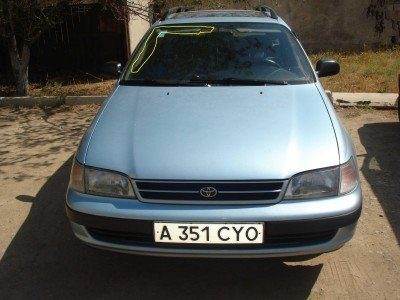

Дмитрий dantist писал(а):
мож от камри предыдущей подойдет, с виду почти похожи, или еще какие варианты
У меня при покупке наружняя антенна вообще не работала, стоит какая-то заглушка в виде шурупа или болта аккуратненького, а стоит тока бошевская внутренняя антенна на лобовом стекле. Работает ничуть не хуже, если не лучше по крайней мере. Может и тебе также поступить!? Выбор за тобой! ;-)
Комментарий к файлу: Вот на этой фотке выделил желтым антенку "Бошш"
