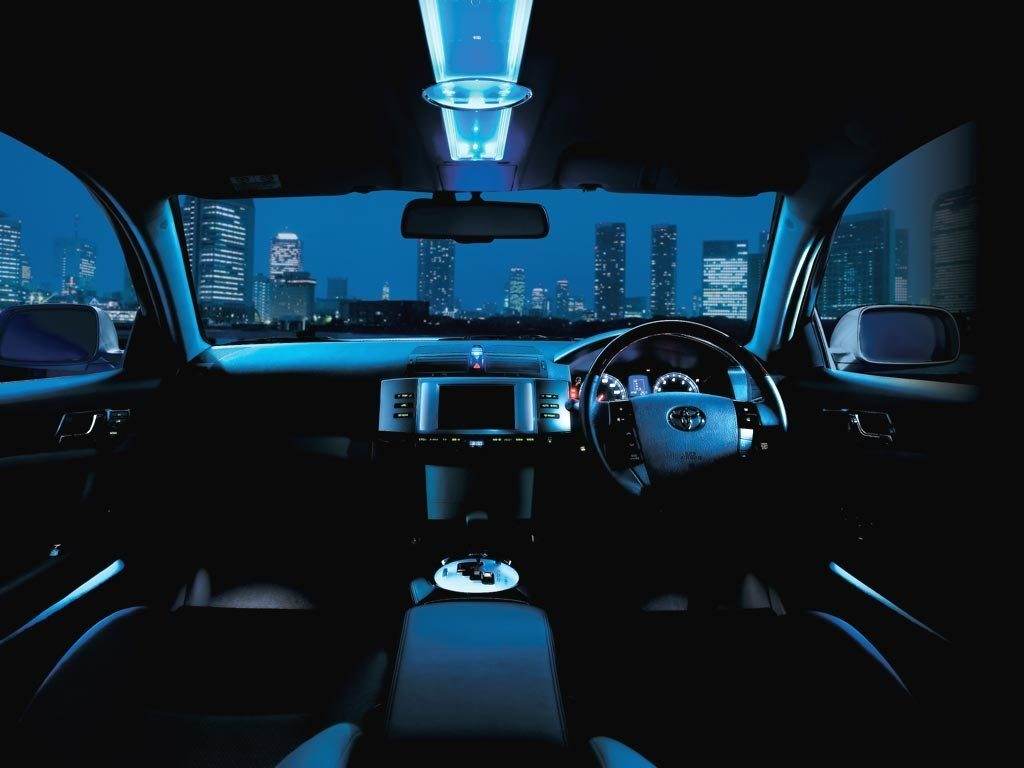

а такую вот подсветку в продолжение темы?
toyota_mark_x_17904.jpg [ 64.36 КБ | Просмотров: 21206 ]
СообщениеДобавлено: Вс фев 01, 2009 11:13 pm
Сообщения: 183
помоему тойота марк Х ? :)
классно смотрится
Да нефиг делать, лишь бы желание и деньги были.[/quote]
