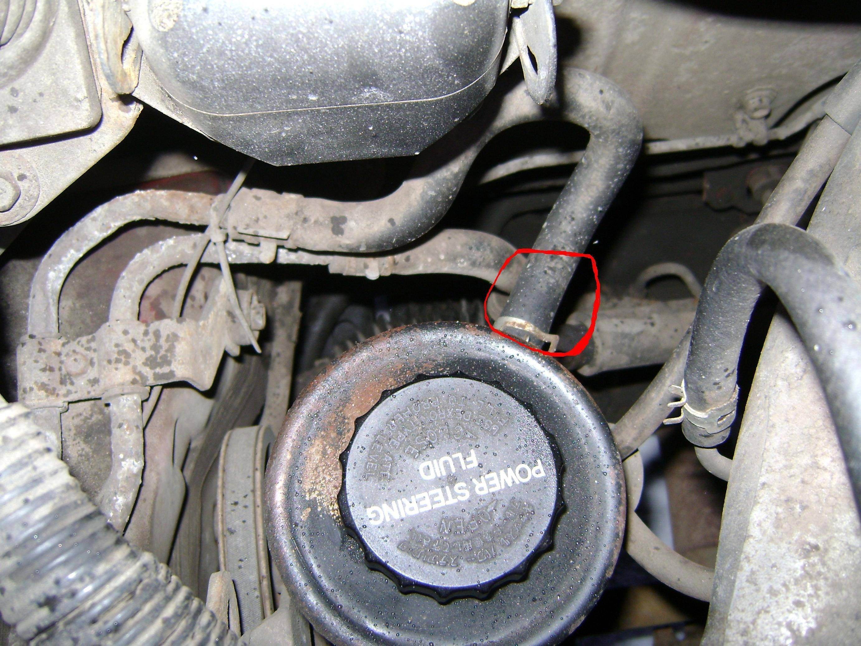

там менять ее проще некуда.. снял шланг с бачка(не нежний, а тот который входит в середину бачка), сунул его в банку литровую.. завел авто. покрутил руль туда-суда. убрал банку, поставил шланг на место. залил новую жидкость. все.
СообщениеДобавлено: Чт янв 22, 2009 12:35 pm
Сообщения: 2618
Репутация: 101 [ ? ]
Вот именно :)

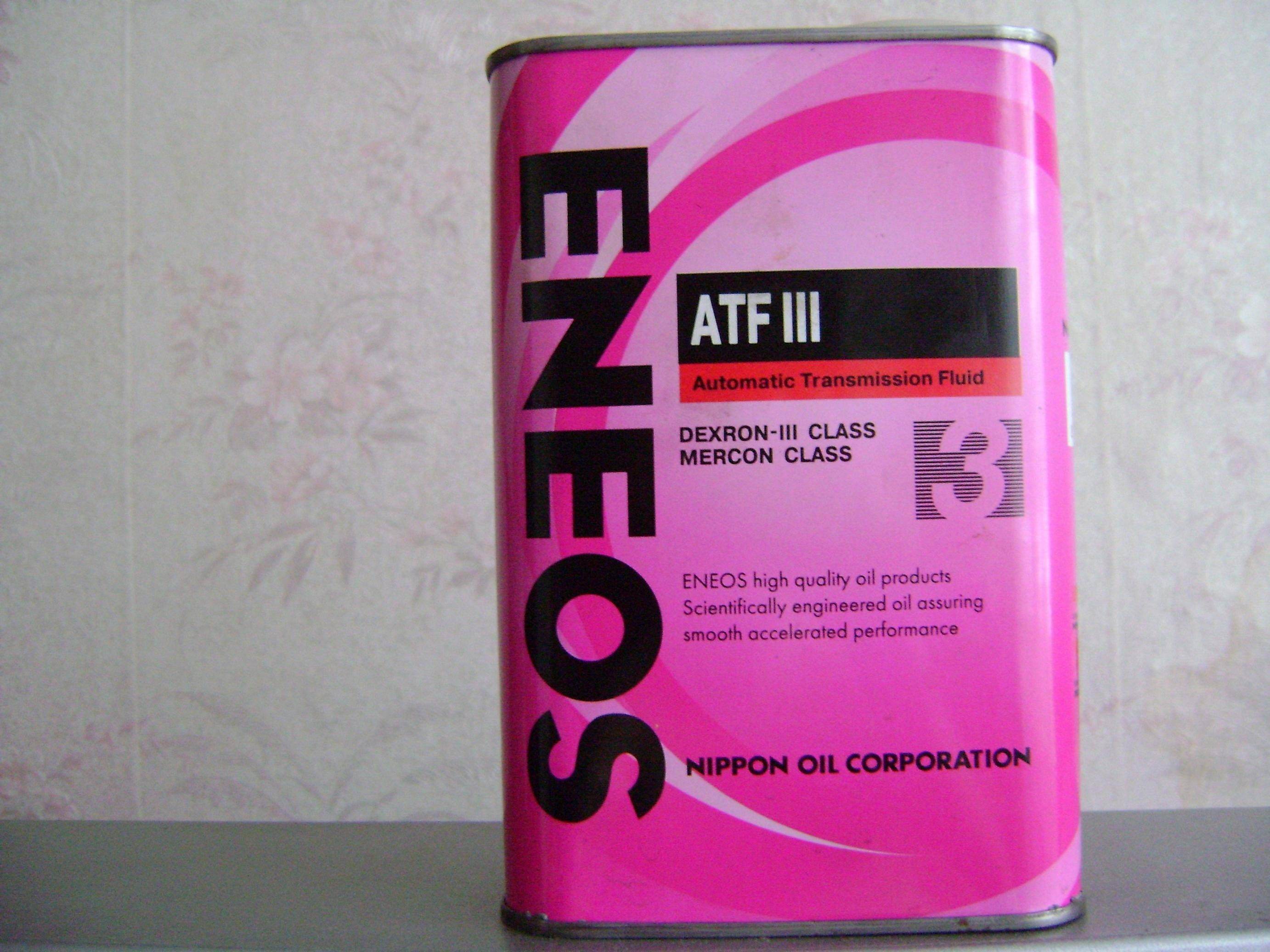

Вот,этот шланг я у себя снимал,когда менял житкость.
Добавлено спустя 2 минуты 48 секунд:
житкость налил, вот такую
Комментарий к файлу: отмечен красным

1. отсосать из бачка что есть.
2. снять шланг и засунуть его в банку
3. завести авто и прокрутить руль из крайнего в крайнее положение два раза, заглушить авто.
4. одеть шланг и заполнить бачек.
5. завести авто , крутить руль туда-сюда доливая уходящюю жидкость.
6. все.
Nippon oil -это Японская жидкость? Скока стоит?
