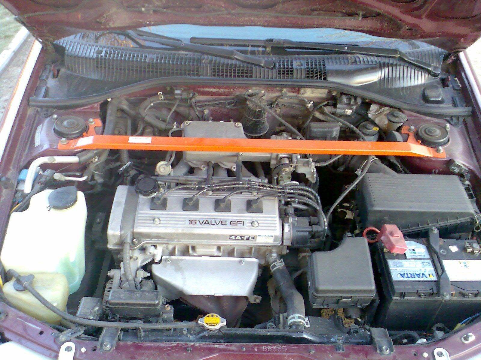

СообщениеДобавлено: Пт фев 29, 2008 1:27 am
Вот ещё моя :)
Фото045.jpg [ 510.65 КБ | Просмотров: 40541 ]

 Заголовок сообщения: Распорка стоек
СообщениеДобавлено: Пт фев 29, 2008 3:04 am
Капитан баржи
Сообщения: 3019
Откуда: Питер\Актобе КZ
Двигатель: EGA
где взял? и почем?
Я на драйве
СообщениеДобавлено: Пт фев 29, 2008 3:31 am
1 м. стального квадрата 20х40  -  18 грн.
Шлифовка стенок на станке   - 40 грн.
Балончик термостойкой эмали  -  20 грн.
Работа мастера по сварке, шлифовке, покраске   200 грн.
Этикетка "TOYOTA" со штрихкодом - бесплатно.
