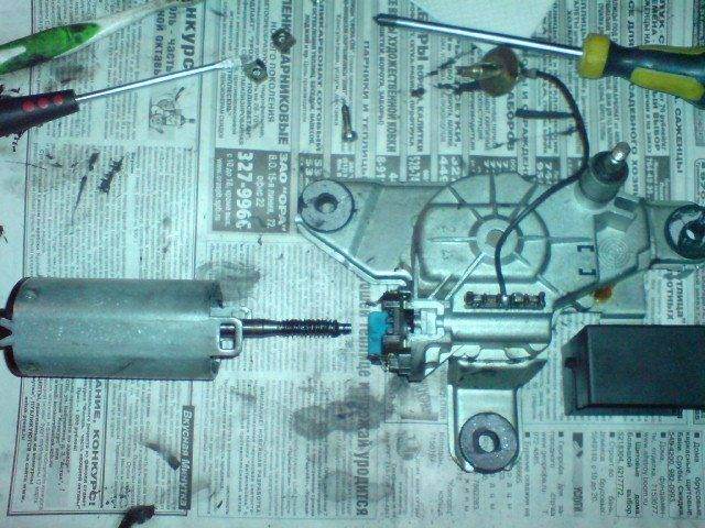

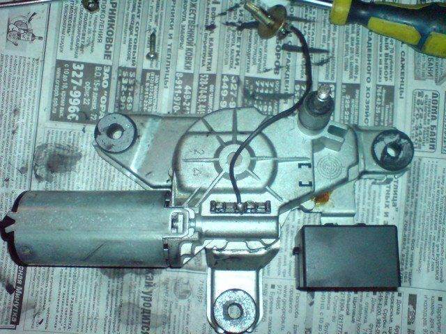

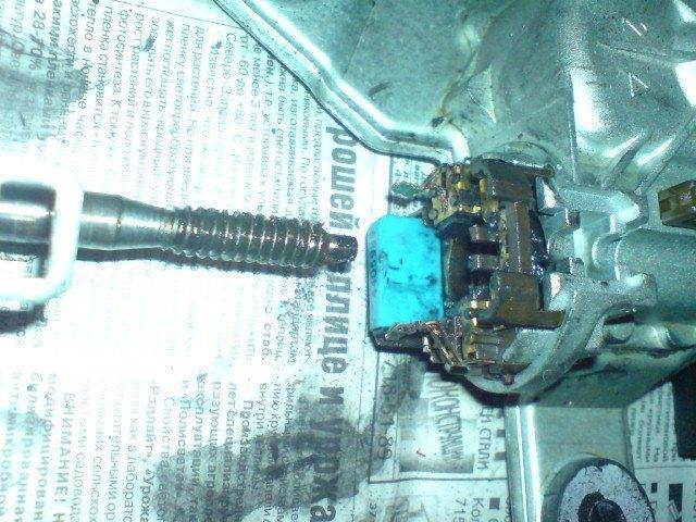

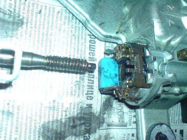

У меня он тоже перестал работать, помогло сняти и вскрытие - закисли щётки...почистил смазал, теперь работает)))))

недели 3 назад разбирал моторчик заднего стеклоочистителя на своём универсале, проблема такая-же-заклинило вал! этот вал сидит в двух латунных втулках и вот когда он в них клинит,то выбивать приходится вместе со втулками,без них он зараза такая не выходит!!! короче сначала грел,потом выстукивал.
