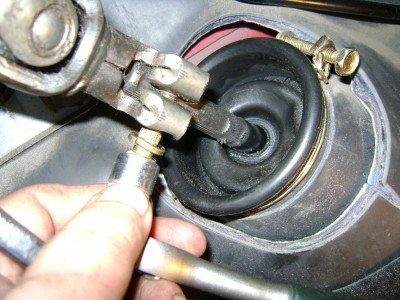

Комментарий к файлу: затягиваем последний болтик и в путь.
DSC00885.JPG [ 305.97 КБ | Просмотров: 27583 ]

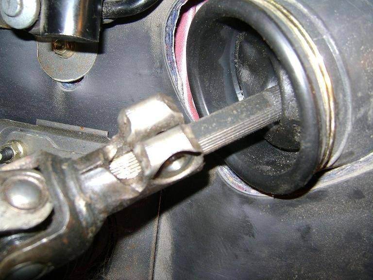

Комментарий к файлу: когда слезет со шлицов тянем вниз
DSC00873.JPG [ 237.85 КБ | Просмотров: 27588 ]

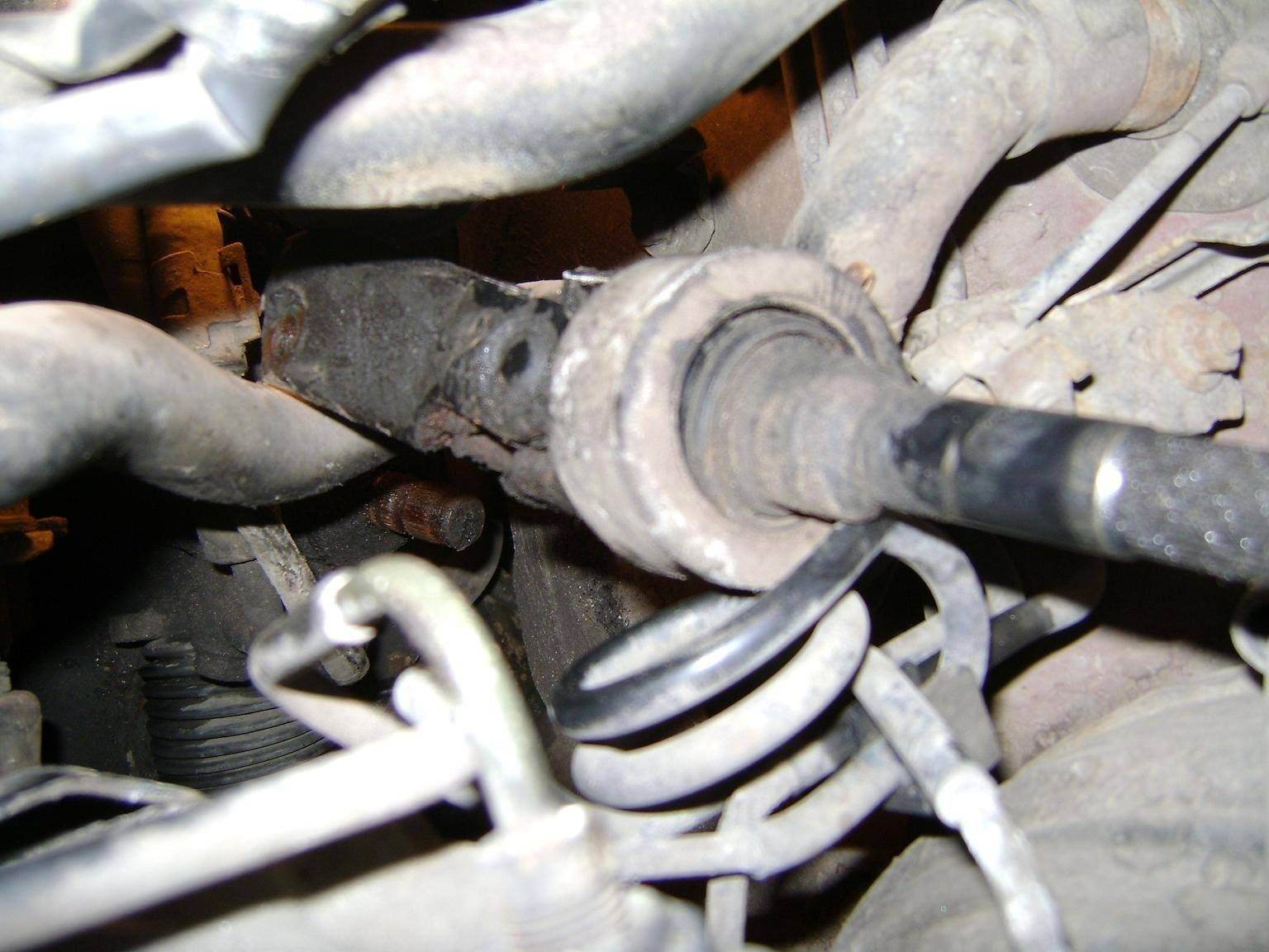

Комментарий к файлу: слегка постукивая загоняем кардан на верх
DSC00878.JPG [ 188.84 КБ | Просмотров: 27627 ]

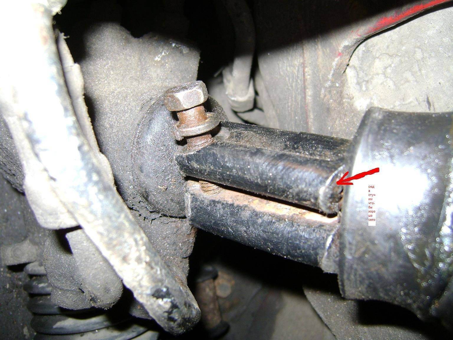

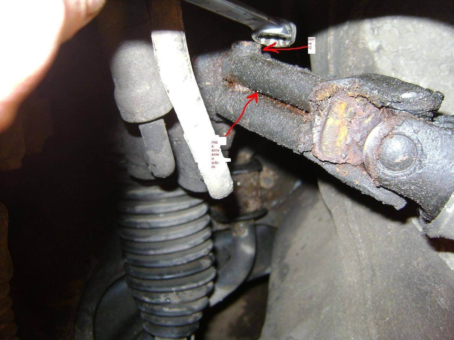

Комментарий к файлу: откручиваем под капотом болтик на 12,затем вставляем в щель зубило и пару раз стучим молотком,что-бы немного разжать.
DSC00867.JPG [ 228.78 КБ | Просмотров: 27624 ]

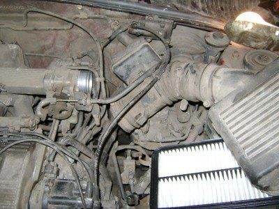

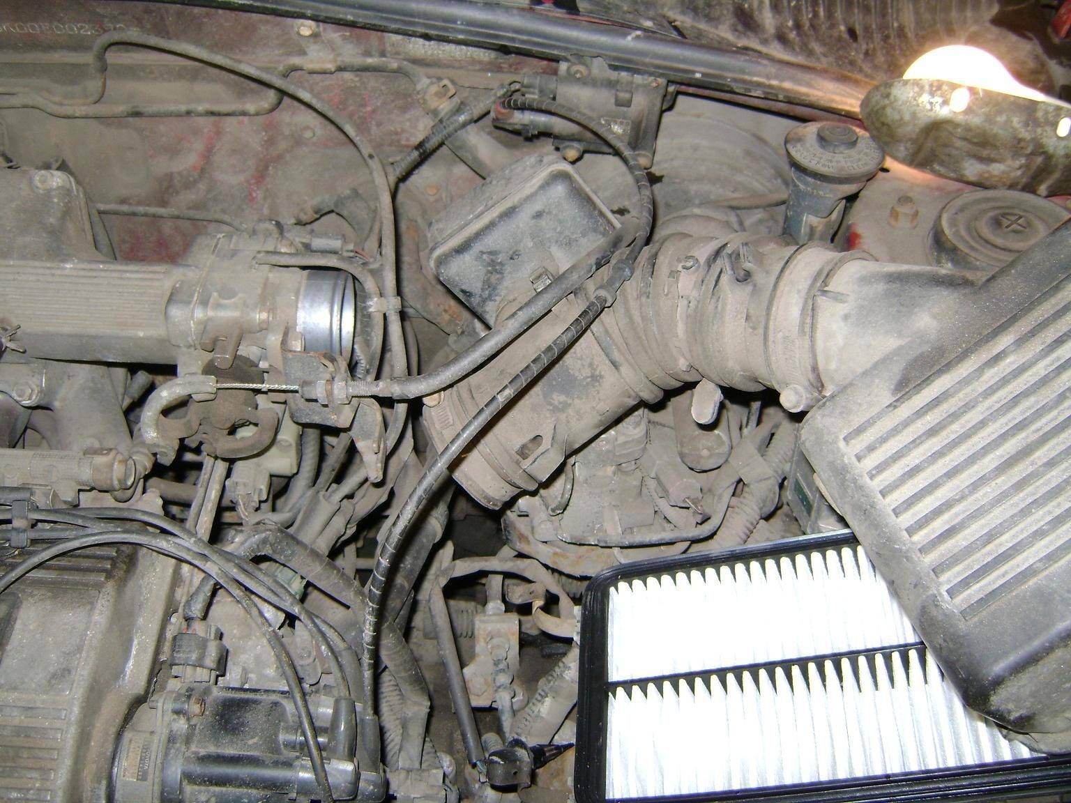

Комментарий к файлу: Снимаем кожух воздухана,что-бы не мешал у кого есть АБС,блок буде очень мешать,но ничего не поделать.
DSC00866.JPG [ 292.72 КБ | Просмотров: 27612 ]

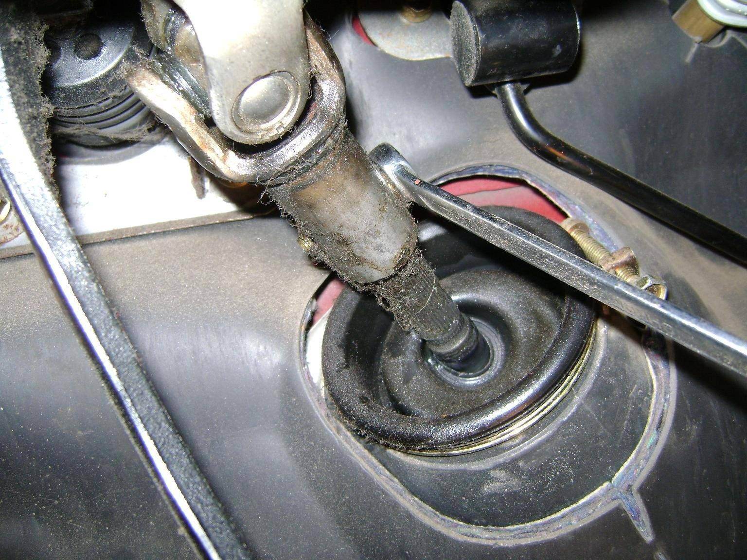

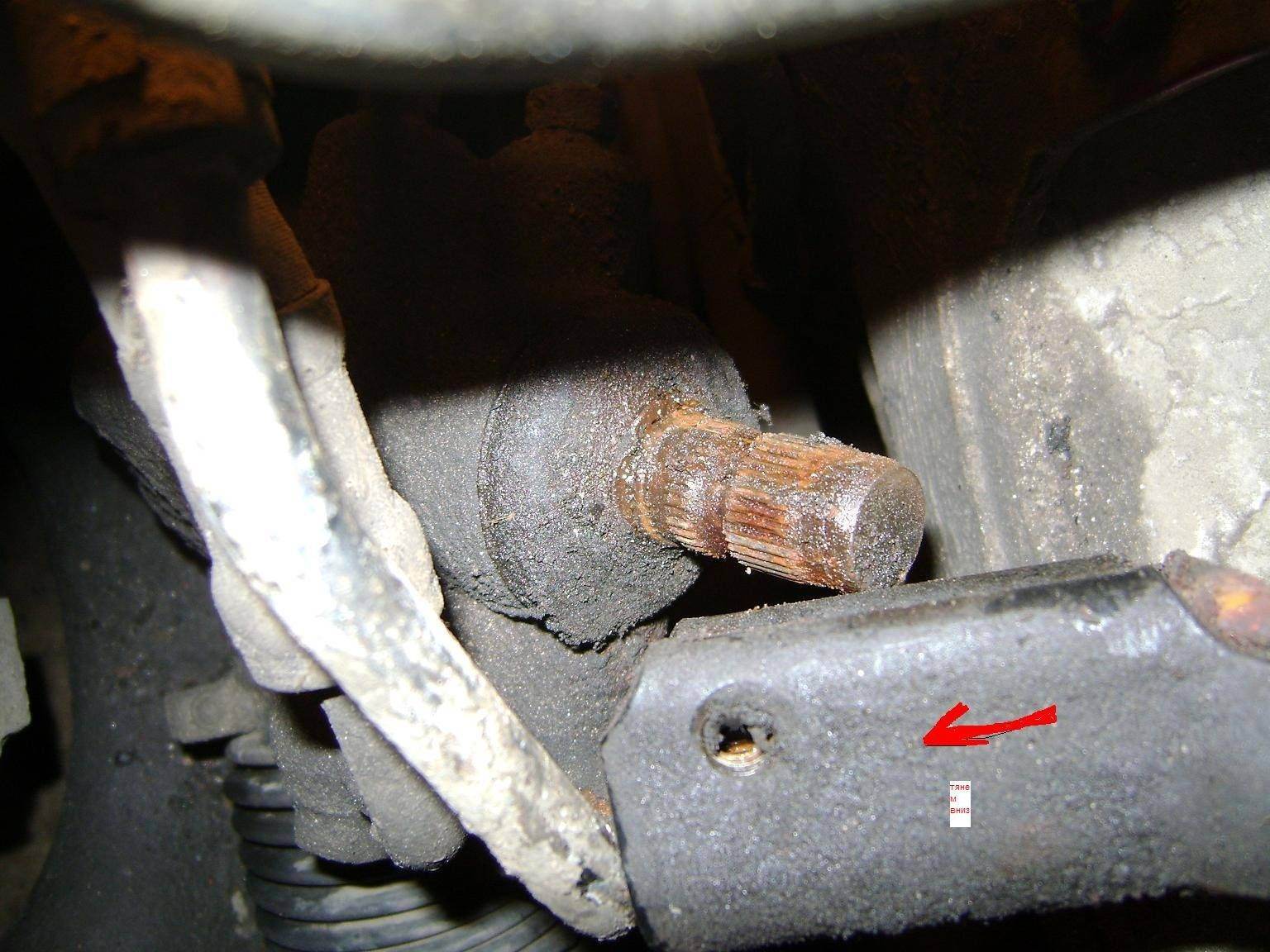

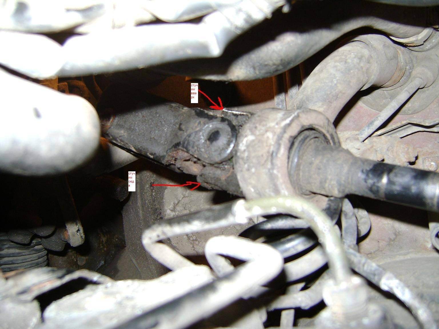

Комментарий к файлу: откручиваем болтик на 12 в салоне в районе педалей
DSC00865.JPG [ 326.72 КБ | Просмотров: 27597 ]

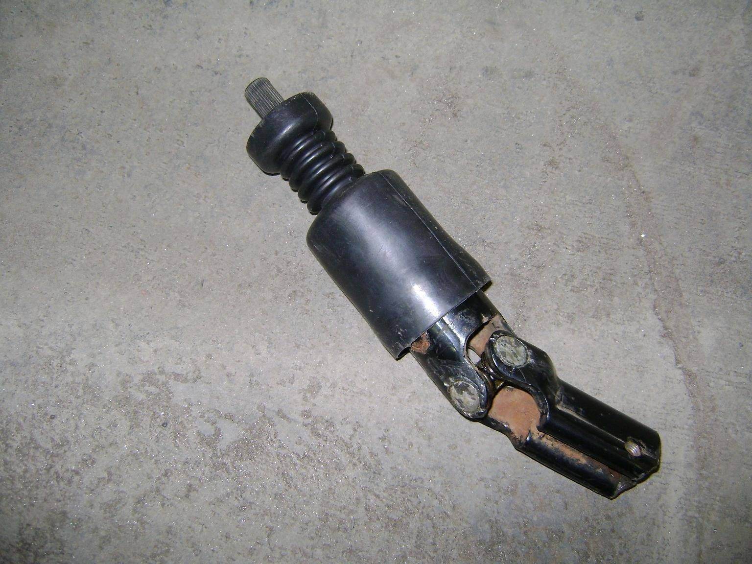

Комментарий к файлу: приготовил кардан и приспособил пыльничек,правда не очень удачно,но другого не было под рукой.
DSC00864.JPG [ 264.69 КБ | Просмотров: 27634 ]
