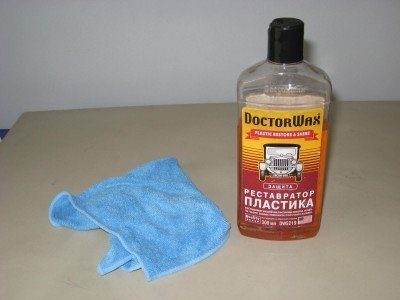

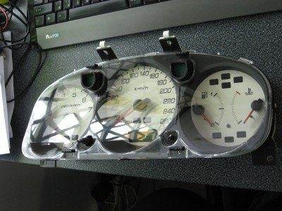

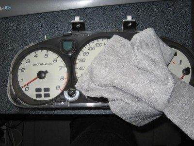

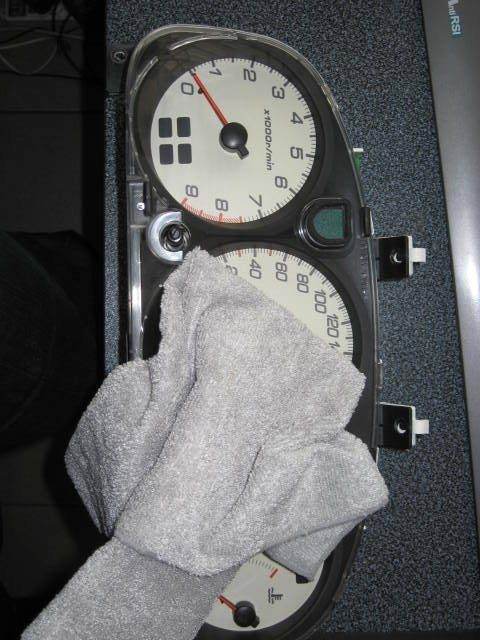

Комментарий к файлу: Радуемся "новой" приборке.
фото7.JPG [ 260.23 КБ | Просмотров: 11722 ]
Комментарий к файлу: и тщательно и очень нежно, располировать чистой и сухой микрофиброй, убирая излишек полироли
фото6.JPG [ 62.75 КБ | Просмотров: 11687 ]
Комментарий к файлу: полироль для пластика
фото5.JPG [ 162.03 КБ | Просмотров: 11717 ]

а фото до полировки, при таком же раскурсе нет?
СообщениеДобавлено: Чт мар 12, 2009 6:55 pm
Сообщения: 7555
Нет, решил все увековечить, уже после того как начал полировать.
Царапины как паутина проматривались невооруженным взглядом с любого положения. Из далека выглядело как мутноватое стекло.
