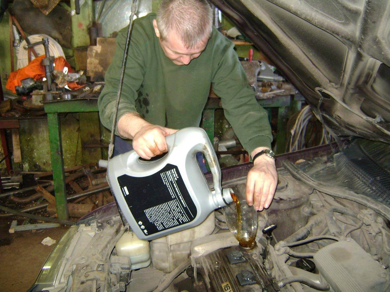

Комментарий к файлу: заливаем новое масло,закручиваем заливную пробку,проверяем уровень масла на щупе и в путь.
DSC01028.JPG [ 265.97 КБ | Просмотров: 28403 ]

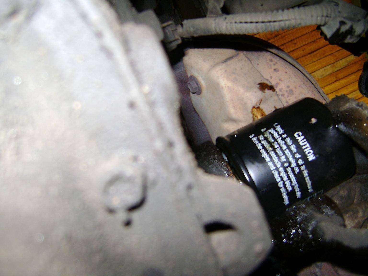

Комментарий к файлу: закручиваем новый фильтр
DSC01026.JPG [ 149.14 КБ | Просмотров: 28385 ]

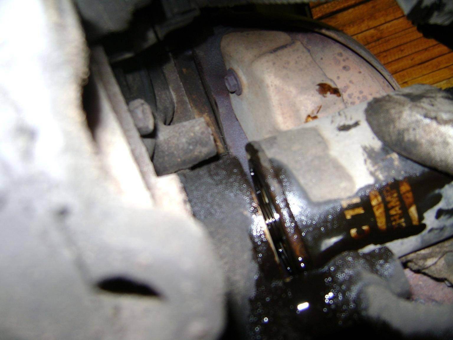

Комментарий к файлу: откручиваем старый фильтр
DSC01024.JPG [ 158.96 КБ | Просмотров: 28402 ]

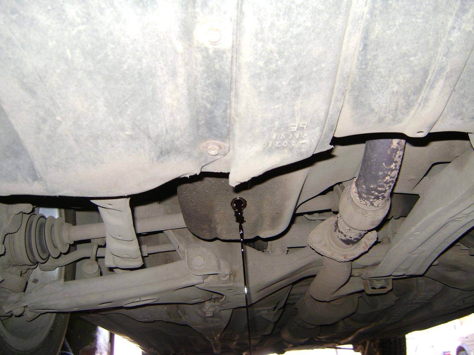

Комментарий к файлу: сливаем старое масло
DSC01016.JPG [ 194.52 КБ | Просмотров: 28392 ]

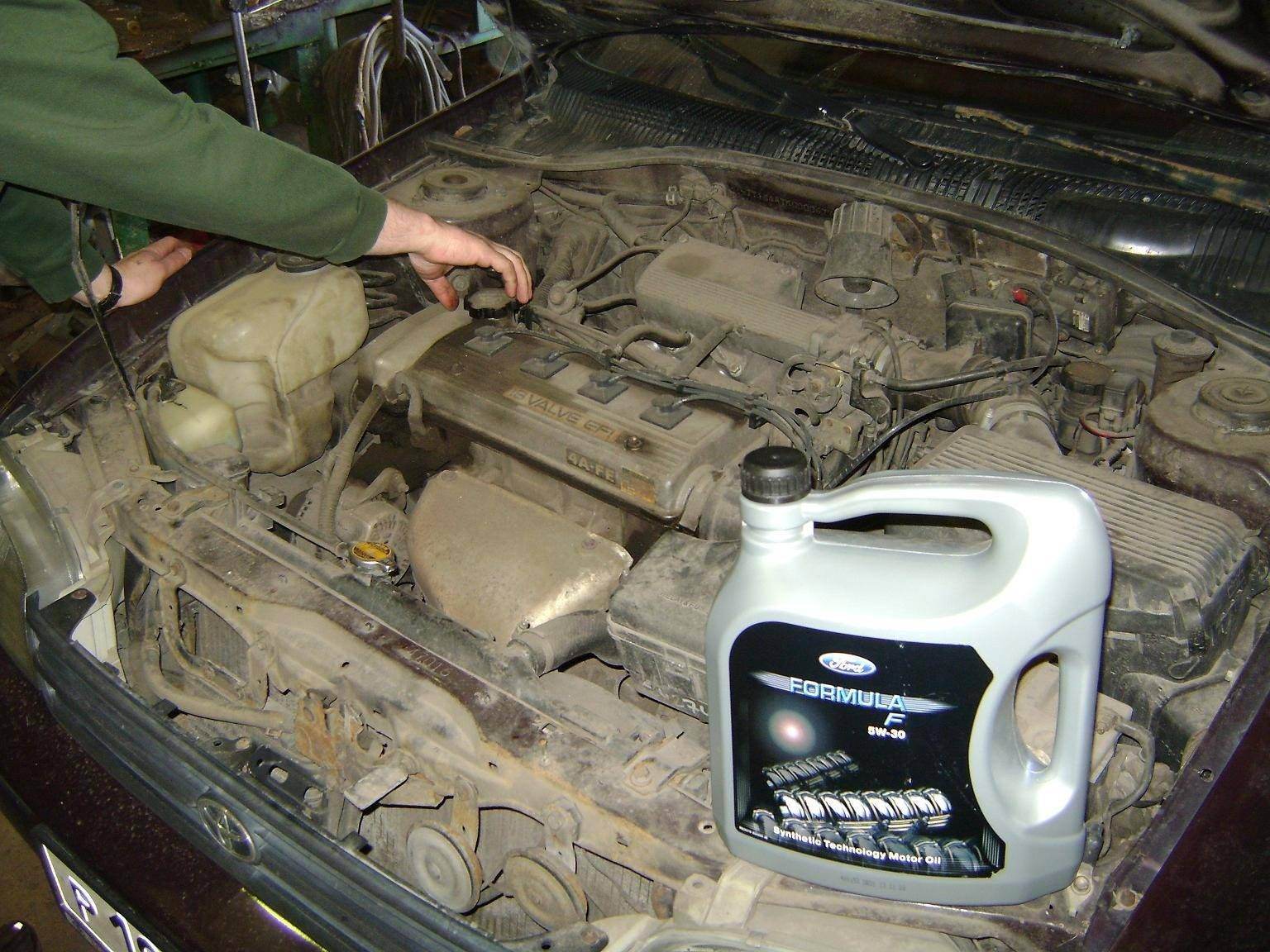

Комментарий к файлу: Прогреваем машину до рабочей температуры.Откручиваем заливную пробку.
DSC01010.JPG [ 289.33 КБ | Просмотров: 28553 ]

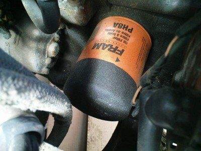

А можно сделать так, как на фото. Заранее, перед установкой фильтра наносим на него слой антигравия из баллончика. Желательно выбрать "позернистее". В итоге, когда придёт пора фильтр откручивать, он не будет предательски скользить в руках. :wink:
Фильтр.JPG [ 51.66 КБ | Просмотров: 28352 ]
