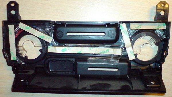

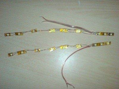

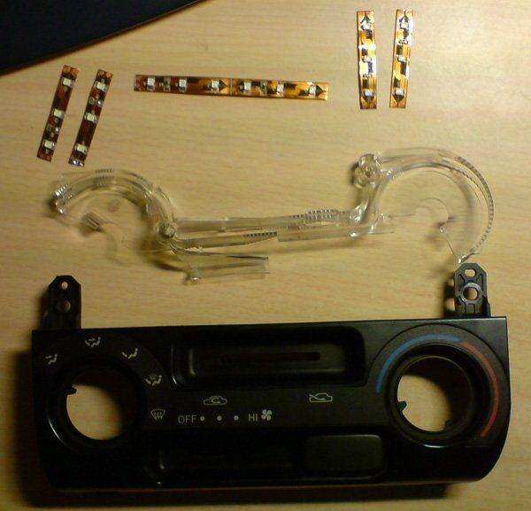

Этот топик посвящен замене освещения блока печки. Я вдохновлялся информацией топика "Подсветка аля лексус". Но т.к. с паяльником не сильно дружу, то предпочел использование готовых диодных модулей. Диодные модули идут адаптированные на бортовую сеть. Модуль – 3 СМД диода на самоклеющейся основе размерами 7х50 мм.

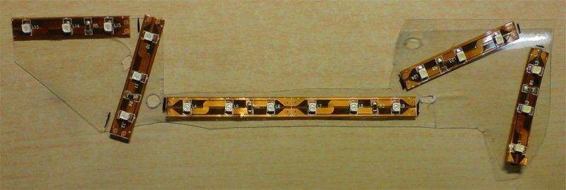

Для простоты компоновки модулей был взят прозрачный кусок плотного материала (типа материал ПЭТ бутылок). Далее модули пригнались и было оценено их расположение.
Далее это все чудо было наклеено и спаялось – плюс к плюсу, минус к минусу.
продолжение примерки
Комментарий к файлу: СМД модуль

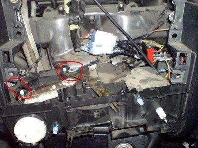

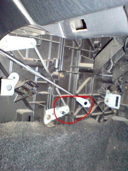

Разборка печки:
Сначала снимается мафон. Далее отщелкивается с 4х защелок вся морда где мафон, кармашек и т.д. Откручиваем 4 самореза (темные) которые держат блок управления печкой (сверху и снизу). Хоть на российском сайте и говорили, что тяги снимать не надо – хрен там… Снимаем две тяги что в поле зрения.
После снимаем фальш панель возле левой ноги пассажира (одна клипса просто вытаскивается и панель сдвигается) и отсоединяется 3я тяга.
После этого блок печки выдвигается вперед и откручиваем еще 4 самореза (светлые сверху и сбоку). Отщелкиваем морду с 4х защелок (сверху и сбоку в районе открученных светлых саморезов). Аккуратно снимаем светопроводящую пластмаску.

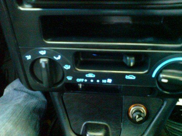

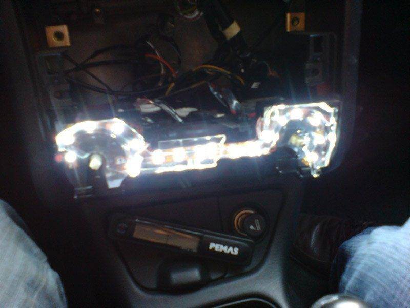

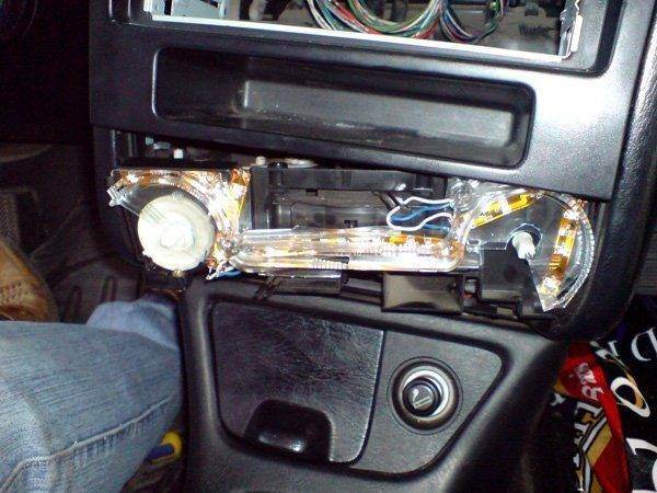

Сборка этого счастья:

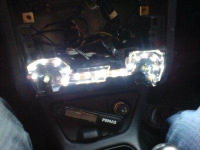

Пластину с диодами я умудрился впихнуть под светопроводящую пласмаску (не знаю каким образом… под ней места просто казалось нету
Выходы с диодных лент (я их разбил на 2 куска – белые отдельно, синие отдельно) запитал от патронов базовых ламп… С помощью изоленты соорудил подобие цоколя родной лампы… Два раза поменял предохранители – устраивал КЗ… Для желающих повторить – предохранитель на 15А в блоке предохранителей сверху второй слева... Проверил – все работает наура….
(теперь переделал - отрезал импровизированные цоколя (как колхоз) и сделал нормальную скрутку)

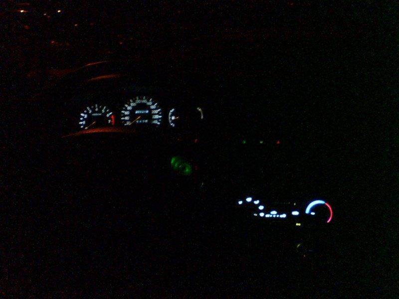

И получилось – днем светит просто отпадно… Ночью – без комментариев
еще фотка

Комментарий к файлу: установка
na_meste_726.jpg [ 168.05 КБ | Просмотров: 26809 ]
Комментарий к файлу: Днем
dnem_151.jpg [ 161.84 КБ | Просмотров: 26767 ]
Комментарий к файлу: ночью 1
noch1_169.jpg [ 91.72 КБ | Просмотров: 26778 ]
Комментарий к файлу: в профиль ночью
noch3_610.jpg [ 100.01 КБ | Просмотров: 26799 ]

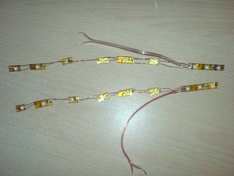

В продолжение темы: набрался опыта и на теперешней каринке сделал улучшение:
Получился более равномерный свет т.к. каждый диод стоит напротив своего окошка.

Двигатель: M276 Bi-turbo
Порезанные модули
это к каждому отрезанному квадратику надо припаивать провод?

VeyroN писал(а):
Порезанные модули

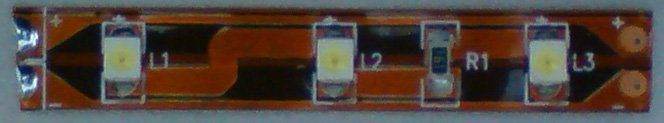

Там схема такая:
1. каждый модуль это 3 последовательно соедененных диода с одним резистором на 150 ОМ.
2. схема сделана таким образом что при подключении к +- ты их соединяешь параллельно.
3. Когда разрезаешь модули - лишнюю ленту можно отрезать КРОМЕ КОНТАКТНЫХ ПЛОЩАДОК (+ и -)!!!!!!. В модуле типа двухуровневая и плата и если отрежешь контактные площадки то нарушишь цепь.

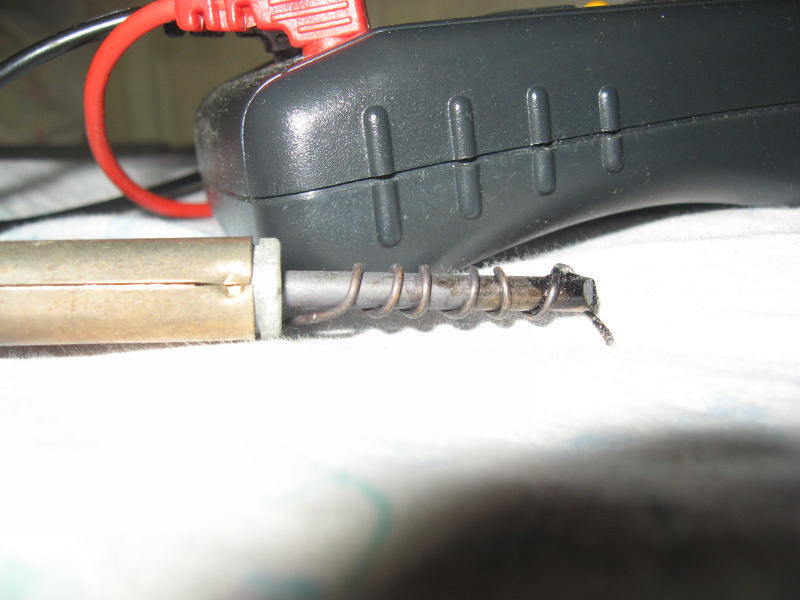

Бэндэр, СМД то в продаже есть - я имел в виду что их такие маленькие паять геморно и потом клеить.... А с паяльником я не сильно дружу :D когда паял подсветку печки - первый раз взял его в руки.... Вот хочу докупить паяльник с острым жалом (у меня совковый как лопата :D ) и тогда будет проба пера :D

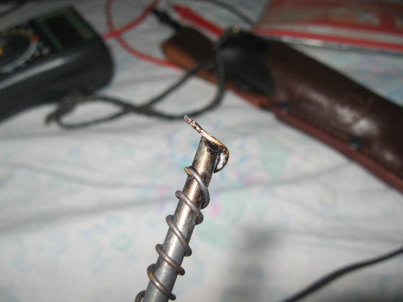

Dima писал(а):
паяльник с острым жалом (у меня совковый как лопата :D ) :D
Кризис, или что делать :) Так в совке и паяли...
IMG_3786.jpg [ 109.96 КБ | Просмотров: 26734 ]
IMG_3787.jpg [ 85.67 КБ | Просмотров: 26738 ]
drive2.ru, Мне 35
