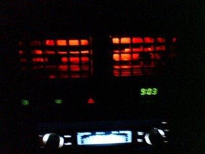

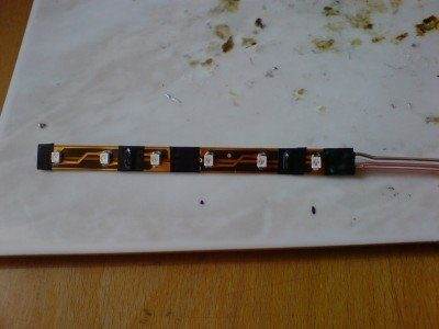

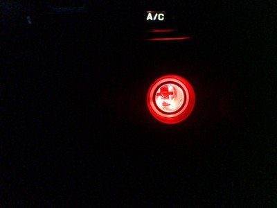

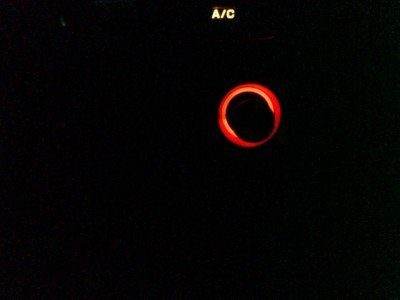

Решил сделать подсветку воздуханов и прикуривателя. По поводу прикуривателя руководствовался топиком "Подсветка как в Lexus" и работой Mr_Nuke.
Использовалась лента с 3мя СМД диодами.
Прекуриватель:

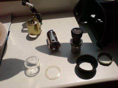

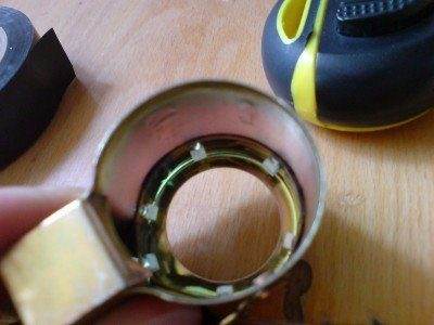

Сначала вытащил пепельницу, затем вытащил весь этот блок (слева одна клипса и справа 2 защелки). Полностью разобрал прекуриватель, Открутил жестяную гайку которая крепит защитный кожух, снял кожух, снял световодную пластину (сидит на 2х защелках), снял рассеивающее кольцо. Помыл все и почистил. Спаял 2 модуля и поместил их в защитный кожух. Места там валом. Отрезал родную лампу и запитался от нее.

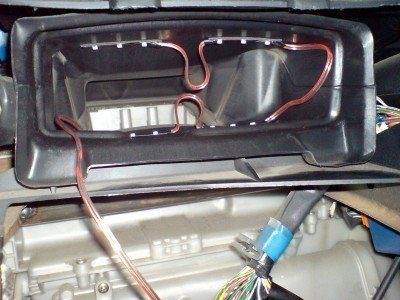

Воздуханы:
Снял переднюю рамку, спаял 4 модуля. Модули клеил в глубине воздухана (в самом пластиковом патрубке) на двух сторонний скотч. Провод питания пустил за блоком печки к прикуривателю. Подключался к тем контактам в клемнике которые идут на подсветку прикуривателя (в клемнике 4 контакта: 2 на подсветку и 2 на прикуриватель).

Получается подстветка воздуханов видно, только если заслонка открыта? :wink:
СообщениеДобавлено: Вс май 24, 2009 10:52 pm
Сообщения: 538
:lol: по поводу печи верно. Домна :lol: прикуриватель вообще боюсь открывать - горит :D
tj_tosha, это на фото такая яркость - в реале вообще не слепит. Очень рассеяный свет.
Mr_Nuke, да, только при открытой заслонке. она же в самой рамке расположена. если диоды кинуть на рамку то слепить будут безбожно. И весь прикол поставить диоды как можно дальше чтобы их не было видно и свет выходил равномерный и рассеяный.

Идея интересная !!! , но я возьму только прикуриватель, вопрос на его подсведку ты использовал диоды или "шнур" светящийся ???
CARINA GT 1,6 ДВИГАТЕЛЬ 4А-GE(ПО ПТС 110 Л.С. ;) ) 165 Л. С. 20 valve BlackTop АВТОМАТ КУЗОВ АТ210 ГОД99 ЦВЕТ ТЕМНО-СИНИЙ МЕТАЛИК правый руль Краснодар
СообщениеДобавлено: Пн май 25, 2009 9:55 am
Сообщения: 3941
Откуда: МО, г. Серпухов
Диодную ленту... (см. фото под названием "Модули в прикуриватель")
СообщениеДобавлено: Пн май 25, 2009 10:31 am
Зарегистрирован: Пн май 04, 2009 11:11 am
Сообщения: 192
Откуда: Краснодар
Я понял спасибо, я просто думал места будет мало лента толщиной ~3мм ,но вино места хватает :D :D :D
