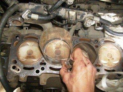

Alexxx писал(а):
написана на днище поршня" - не нашел!
ну как не написанно,к примеру так,как на фото,написанно на днище 2с, есть вариант,что стоят ремонтные,вот поэтому маркировка и отсутствует,хотя я их в глаза(ремонтные)не видел,но в книге толком обозначение ремонтных не указанно
P7030082.JPG [ 116.74 КБ | Просмотров: 14204 ]
СообщениеДобавлено: Ср май 27, 2009 10:31 pm
Зарегистрирован: Вс фев 15, 2009 4:09 pm
Сообщения: 143
Откуда: Самара
2С - это точно группа? не хотелось бы из-за недоразумения на 4 Круб. и неделю времени попасть
У меня точно как на фото: две точки и на днище 2С хочу уверен быть что это вторая группа. тем кто разбирает такие машины это наверняка известно.

СообщениеДобавлено: Ср май 27, 2009 10:57 pm
Alexxx писал(а):
Подскажите - как обозначаются на поршнях группы(1,2,3 - размер)?
ты уверен что у тебя поршни родные?
на блоке продублированы номера
СообщениеДобавлено: Ср май 27, 2009 10:58 pm
Сообщения: 2024
Откуда: серов
Alexxx писал(а):
В книге написано "группа написана на днище поршня"
ну дык я так понимаю книга у тебя есть,там все расписсанно,с рисунками,по крайней мере в моей,движка на фото моя,две точки,это просто метка,в какую сторону поршень в цилиндр ставить
СообщениеДобавлено: Ср май 27, 2009 11:05 pm
Зарегистрирован: Вс ноя 23, 2008 7:56 pm
Сообщения: 375
Откуда: Брянск
http://carina-e.ru/viewtopic.php?t=1486 ... 0%F8%ED%E8
Почитай, там все есть

СообщениеДобавлено: Чт май 28, 2009 1:37 am
Ремонтные без групп идут помойму..
СообщениеДобавлено: Чт май 28, 2009 1:57 am
Лев писал(а):
Ремонтные без групп
да, цилидры подгоняют.
он похоже он не собирается точить.

Зарегистрирован: Ср янв 09, 2008 6:25 pm
Сообщения: 181
Alexxx
Вообще-то, даже с завода на одном двигателе могут стоять разные группы.
Если это не первый Ваш двигатель, то, как бы, должны понимать, что, по уму, сначала надо мерять и делать выводы, что искать...
Позвоните в какой нибудь сервис, например в 408 бокс, они подскажут точно.

СообщениеДобавлено: Чт май 28, 2009 7:25 pm
Сообщения: 2024
Откуда: серов
вот вкладыши да,а про поршня первый раз слышу,у меня на движке одной группы все стояли,а вкладыши все разных
СообщениеДобавлено: Чт май 28, 2009 8:27 pm
Могут быть разные группы. У меня три поршня были одной группы,а один другой. Что соответствовало меткам на блоке цилиндров.
СообщениеДобавлено: Чт май 28, 2009 10:40 pm
Могут. Когда сдернул голову, то 1 и 4 цилиндры были 2С, а 2 и 3 - 2В,
