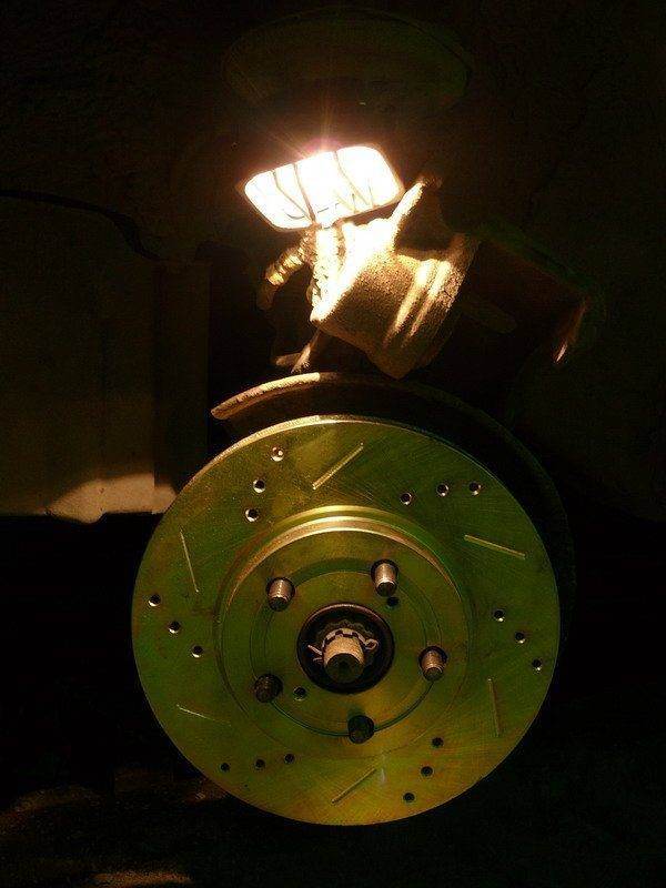

Бъёт одно колесо или оба ?
Почистить карщёткой посадочные места....перетянуть гайки....поменять местами колёса....на время поменять местами диски......
Я себе тоже такие поставил 2 месяца назад, ничего не бъёт.

Биение было вызвано тормозными дисками. Снял я их и начал подбирать положение диск\ступица, при котором будет наименьшее биение, но как ни старался, такого положения не нашел. Даже просто прикрученный болтами диск (без колеса) вызывает такой сильный дисбаланс и вся конструкция (стойка-ступица) на определенной частоте вращения начинает ходуном ходить :(
Пустая ступица (без тормозного диска) крутится идеально. На втором колесе такая же картина. Оба диска оказались бракованными. Поставил старые диски (с ними все крутится ровно), но при торможении небольшая вибрация присутствует. Возвращать диски бесполезно: в гарантийном талоне написано, что диск имеющий биение, не должен иметь следов использования. При этом нужна копия лицензии сервиса, где производишь установку (делал сам), информация о приборе, которым проверялось биение (думаю у нас в городе ни в одном автосервисе о таком и не слышали :D ), и тд и тп, и компания-производитель будет 10 недель проводить экспертизу (а я типа пешком все это время ходить должен) и по результатам экспертизы деньги не возвращаются, а заменяется изделие на точно такое же (налицо нарушение закона о Защите прав потребителя).
Не покупайте это гуано Allied Nippon ADC 0169V SL

Только ради статистики - езжу с такими дисками больше года, все в норме.
to regersergey
Просто не повезло, попробуй как Бэндэр написал, потом заменишь ими старые.
