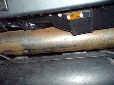

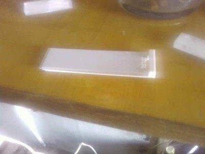

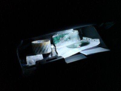

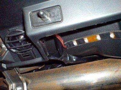

Делал следующим образом:
1. вытащил стандартный плафон с лампой (проворачивается и вытягивается на себя).
2. отключил клему питания от плафона
3. подключил к клеме питания диодную ленту (я спаял 2 модуля)
4. наклеил диодную ленту
5. воткнул обратно плафон (не подключенный), чтобы закрыть дырку
Комментарий к файлу: Вид ночью
DSC01613.JPG [ 93.48 КБ | Просмотров: 23150 ]
DSC01598.JPG [ 209.27 КБ | Просмотров: 23151 ]
DSC01597.JPG [ 205.6 КБ | Просмотров: 23119 ]
СообщениеДобавлено: Вс май 31, 2009 5:12 pm
Приятно... а можно фотку пустого бардачка?

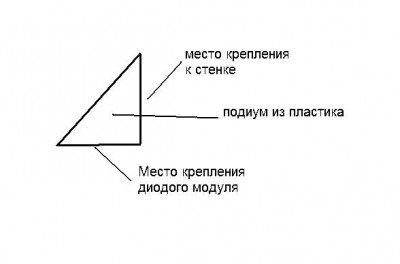

Mr_Nuke, по моему. крепить подиум надо спереди и сзади ящика. если крепить по бокам то можно цепляться руками за подиумы.
я себе представляю такую конструкцию

Бэндэр, мне кажется что обычные стесанные 3мм диоды не будут выглядеть "по заводскому". Подиум придаст вид заводской задумки. ИМХО. Накидай схему как ты хочешь их крепить.

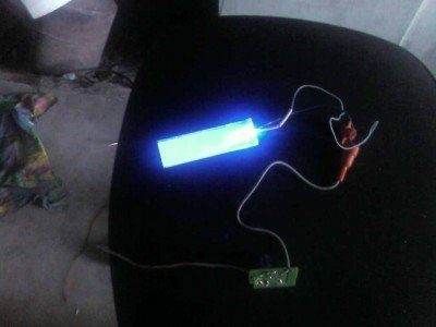

СообщениеДобавлено: Сб июн 06, 2009 3:02 pm
Сообщения: 2439
Репутация: 66 [ ? ]
как обещал - фоты, тока там один диод встален, а задумка на три
SPM_A0005.jpg [ 18.27 КБ | Просмотров: 23128 ]
SPM_A0006.jpg [ 30.03 КБ | Просмотров: 23131 ]
