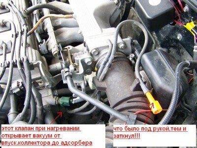

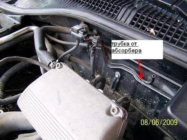

[b]была у меня такая проблемка!
задолбала уже эта дерготня, на оборотах между 2000 и 3000 на любой передаче пока горит зелёный экономайзер.как только активно придавишь газ и потухает зелёный индикатор всё встаёт на свои места
! и ещё заметил,что последнее время при резком добавлении газа появляется на 0,5 сек. детонация,как при очень раннем зажигании. на качество бензина в германии грешить не приходится,может датчик детонации глючит,хотя ошибок не показывает?!
b]на днях прочитал такую штуку[/b]
И у меня дергается в движении -- Борис -- 2009-06-06 09:25:15
Недавно на Карине Е 3SFE победил дергания.
Тоже дергалась на 4 передаче в районе 70 км\ч. При этом разгон был без дерганий- что исключало насос.
Грешил на АКПП.
Что делал: ( делал специально все по-очереди, чтобы потом не ломать голову при проблемах от неправильной сборке.
1. Менял натяжение тросика АКПП который от дроссельной заслонки. -не помогло.
Плюс поменял заднюю опору двигателя.
2. Поменял свечи и провел ревизию трамблера - не помогло.
3. Влез в блок дросселя и КХХ. Влез очень не напрасно. Все отмыл и отрегулировал. По прогреву стало много стабильней и лучше, на прогреве приподнялись обороты. но--не помогло с дерганием
4. Снял и промыл форсунки. Проклял все на свете- особенно конструкторов. Над форсунками идет коса к АКПП да плюс двигатель завален назад. Из-зе нее к рампе хрен подлезешь. Два часа снимал , 15 минут мыл, 3 часа ставил. Руки ободрал по локоть. Снимал и мыл зря! Форсунки были идеально чистые. В следующий раз буду отсоединять прямую и обратку и давать двигателю работать на промывке, или скидывать с форсунок фишку и подавать на нее питание- но только не снимая рампу! итог- не помогло.
5. Начал склоняться к ВВ проводам. Но жаба душила- 1500-2000 р за комплект. Начал думать логически. Дерганья присутствуют только в самом начале открытия дроссельной заслонки. Значит при этом смесь крайне бедная и плохо горит или плохо поджигается.. Вариантов два- 1. если искра слабая то менять провода. Не подходит. 2. Разобраться почему такая смесь. Разобрался и открыл для себя последний узел в двигателе, о котором я еще не знал. EGR. Когда снял мембранный привод с ресивера, то о**ел от того количества кокса за ним. Даже не пытался его бодрить, по опыту многих из данного сайта я просто заглушил выход из него в ресивер путем установки жестяной прокладки. ВСЕ!!! ДЕРГАНЬЯ ПРОПАЛИ! Уже месяц езжу и балдею. Машина стала как ракета. При отпускании педали газа пропал клевочек.
Выхлопные газы которые при помощи этой EGR заворачиваются на впуск душили двигатель. Соотвественно максимальный эффект от их вреда был в самом начале открытия дросселя. Вот она и дергалась. Видимо при дальнейшем открывании дросселя воздуха прет уже много и эффект становится незаметен
на 7А-ФЕ такой системы(EGR) нет, зато есть адсорбер,вот,что про него в букваре написано:
Устройство улавливания паров топлива
Для минимизации утечки в атмосферу не сожженных углеводородов система питания оборудована устройствами улавливания паров топлива. Топливный бак автомобиля герметично закрыт. Пары топлива, образующиеся в баке при стоянке автомобиля, накапливаются в угольном фильтре. При работе двигателя эти пары всасываются во впускной коллектор и далее сгорают в цилиндрах. Для того, чтобы пары топлива не переобогатили смесь и не испортили каталитический нейтрализатор, пока двигатель не прогрет или при его работе на холостом ходу, система отсасывания паров топлива включается только под нагрузкой и после прогрева двигателя.
Система управляется биметаллическим вакуумным клапаном, расположенным на левом конце головки цилиндров. При температуре охлаждающей жидкости ниже 35 0 С клапаны закрыты, система заблокирована, однако при температурах более 54 0 С клапан открыт и система включается в работу.
в общем, как раз под нагрузкой и на прогретом моторе эта хрень у меня и происходила. поскольку обе системы и симптомы очень были похожи,то я решил заглушить трубку идущую от адсорбера до блока дроссельной заслонки. вы не поверите,-дерготня пропала!!! :roll:
на фотках усё видать!
это не наверное не совсем хорошо.
А железную трубку заглушил? С нее идут пары бензина.
Странно, что из этой системы были таки проблемы. Может проблема где то в другом, а адсорбер как катализатор?
поясни пожалуйста,почему это может быть не хорошо? глушить трубку или нет ещё не знаю, а куду будет избыточное давление из бака сбрасываться?в крышке бака клапана нет.
может проблема и в другом,но я раз 5 подключал и отключал для убедительности,так вот при подключении явно появляется дергунчик.
Сейчас
СообщениеДобавлено: Пн июн 08, 2009 10:36 pm
должна быть, но она только впускает воздух но не выпускает.
Трубка железная от адсорбера заглушена?
Если нет, то включи все как было и приоткрой крышку бака и поезди.

СообщениеДобавлено: Вт июн 09, 2009 3:10 pm
S@nt@S писал(а):
что плохого может случится, если заглушить указанный шланг ?
этот шланг заглушен только для того чтобы в БДЗ непопадал лишний воздух.
А вот из за заглушенной трубки от адсорбера (железная, на другой фото), пары бензина будут находится в баке, или может будут просачиваться через что то, так как в баке в жаркую погоду будет избыточное давление.
А если ее не заглушишь, то пары бензина будут под капотом кружить:)
