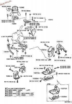

вопрос касаемо подушек двигателя... обнаружил, что вышла из строя подушка которая находится у коробки... на фото она какой цифрой обозначена?
Комментарий к файлу: подушки
carina e oporu.JPG [ 149.45 КБ | Просмотров: 11280 ]
СообщениеДобавлено: Вт сен 29, 2009 5:11 pm
12372А но это не цифра:)
СообщениеДобавлено: Вт сен 29, 2009 5:12 pm
Сообщения: 3061
они же все разные, если ты ее видел - определи
12372 насколько я понимаю
CARINA E 3SFE 1993 - продана
AVENSIS AT22, 3SFE SOL 2001
www.plus-kostroma.ru
СообщениеДобавлено: Вт сен 29, 2009 5:24 pm
Сообщения: 1447
Откуда: Моск.обл. г.Щёлково
Если с улицы на двигатель смотреть,то с правой стороны под возд.фильтром.
Добавлено спустя 3 минуты 25 секунд:
Вообще по собственному опыту скажу,что от подушек(опор)двигателя как правило идет резонанс по кузову(частая дрожь) и то при некоторых границах скоростей. У меня от порванной задней опоры резонировать начинало от 90 до 100. Полменял и прошло. Удачи на дорогах.

А у меня идет вибрация только на холостых оборотах...
Еще неприятный момент из-за того, что она порвана - это единичное, но сильное дергание при холодном пуске двигателя...
СообщениеДобавлено: Вт сен 29, 2009 5:40 pm
Сообщения: 1447
1. А оборотов скалько на холостых??
2.Может оборотов маловато?
3. Даешь газу провалов нет?
4. Попробуй заменить порванную опору и глянь что изменится.

С оборотами все в порядке...
Провалов никаких нет, все как часы... тьфу... тьфу... :)
Для того, чтоб заменить, нужно определить, что заказывать :)
