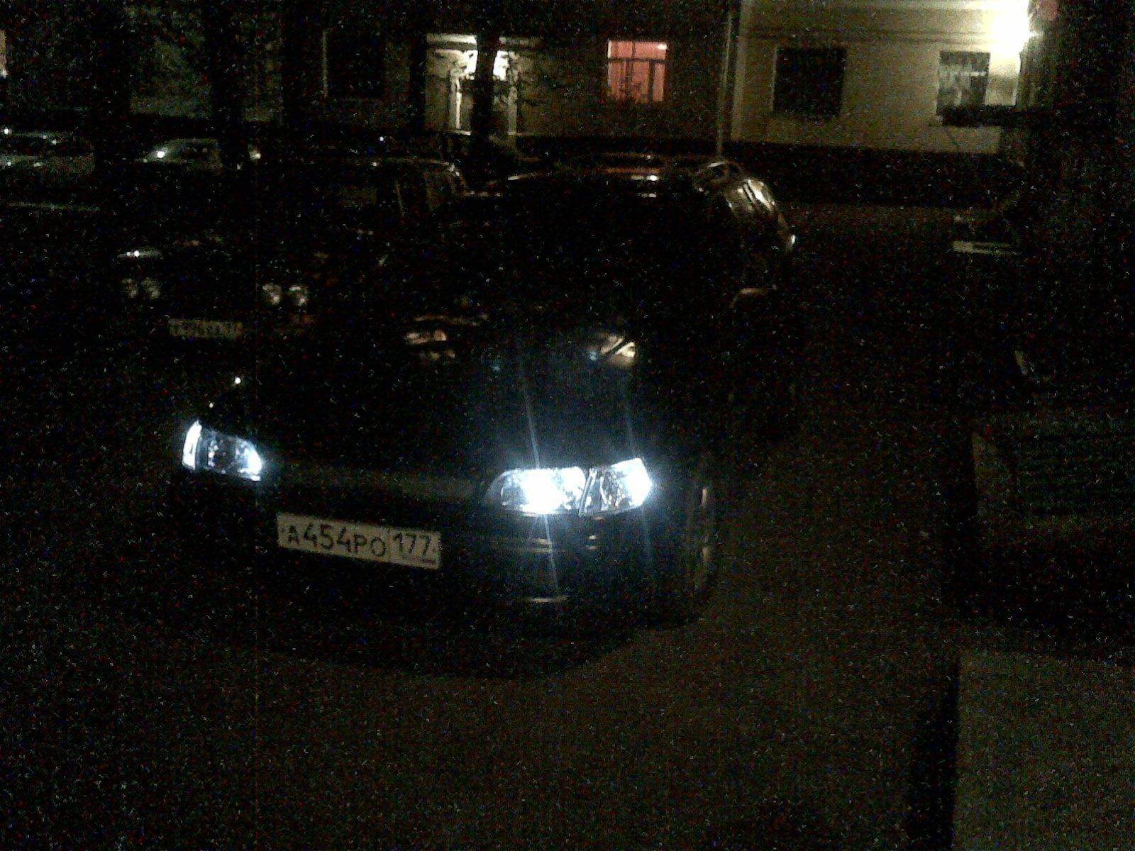

я боковую на габариты повесил
27042008(008).jpg [ 404.65 КБ | Просмотров: 19900 ]

СообщениеДобавлено: Ср окт 29, 2008 11:37 pm
Сообщения: 1124
Откуда: Москва, Солнцево
Год выпуска: 2014
Двигатель: M276 Bi-turbo
шо это за лампочки а-ля ксенон? :)
