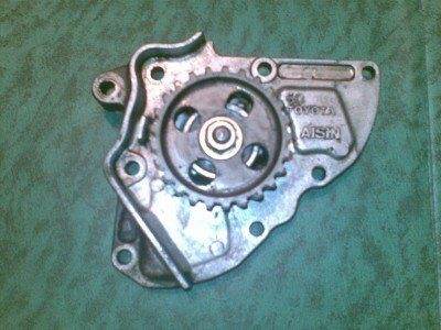

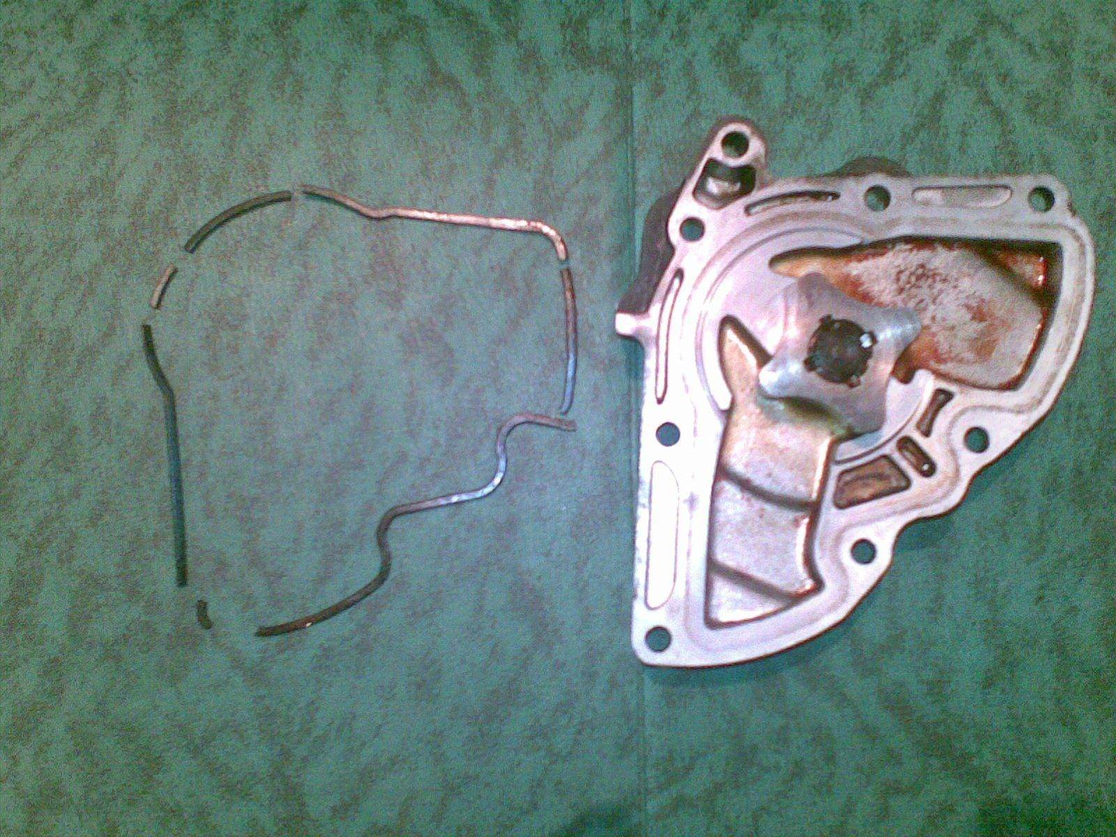

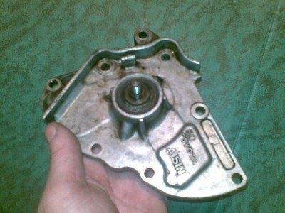

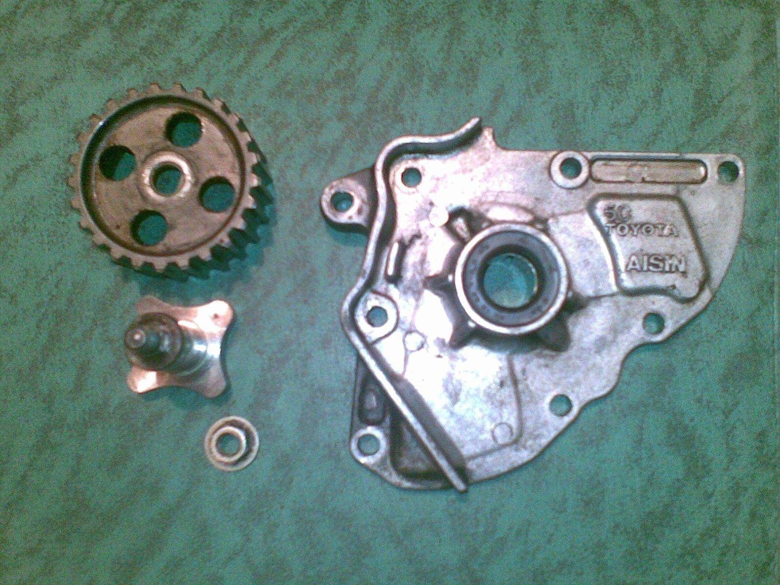

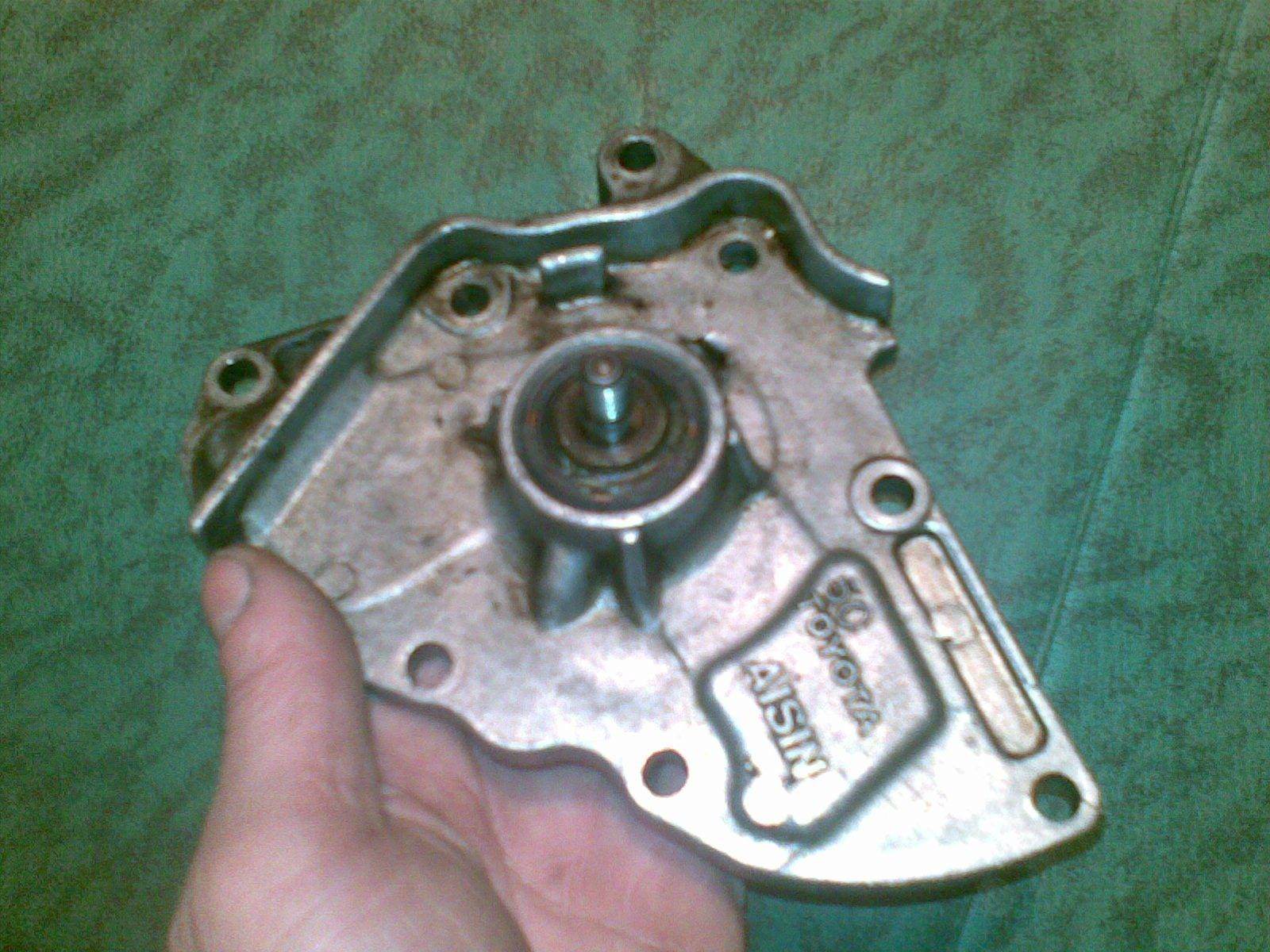

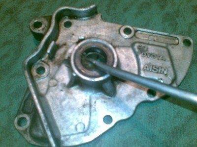

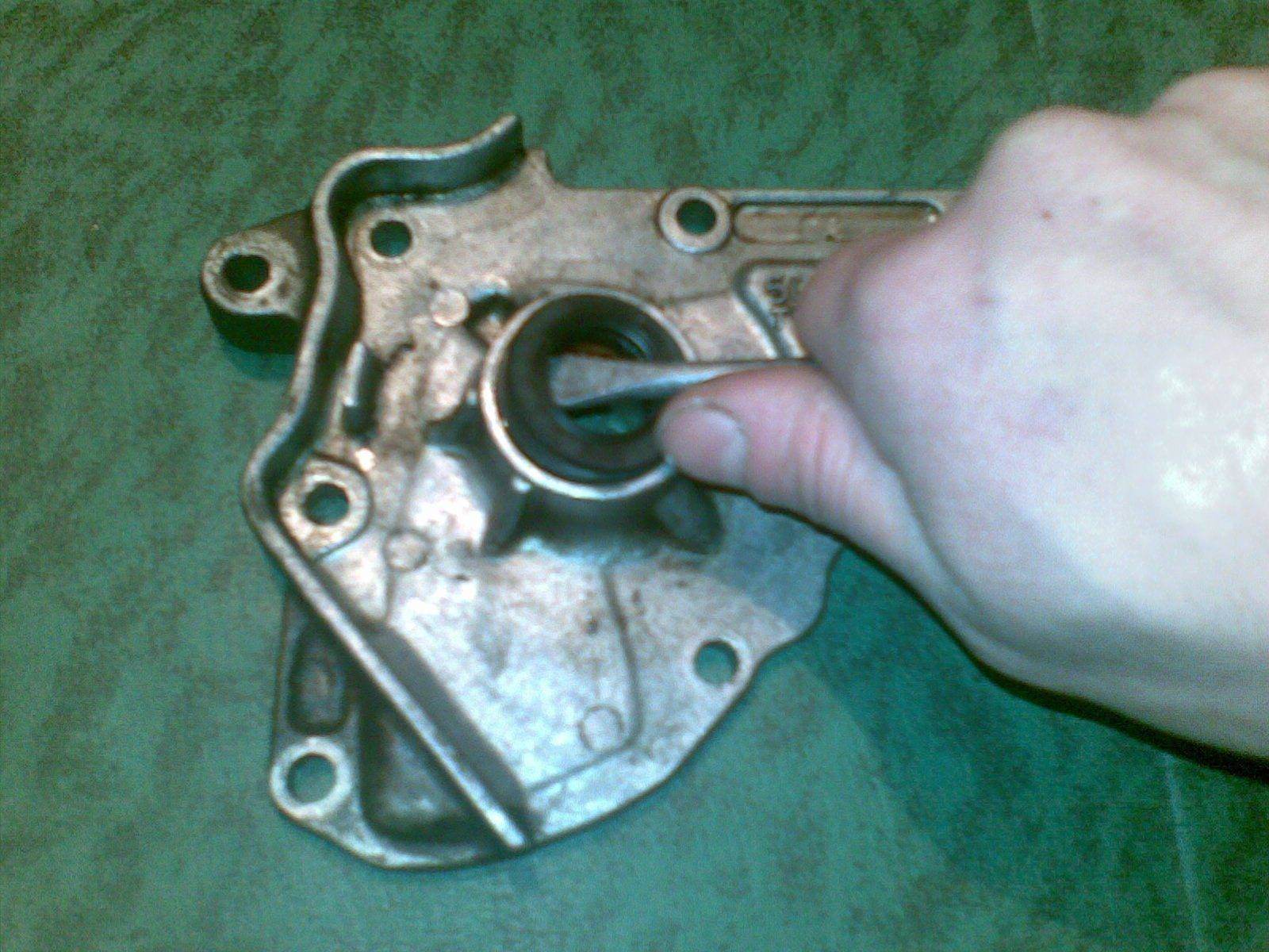

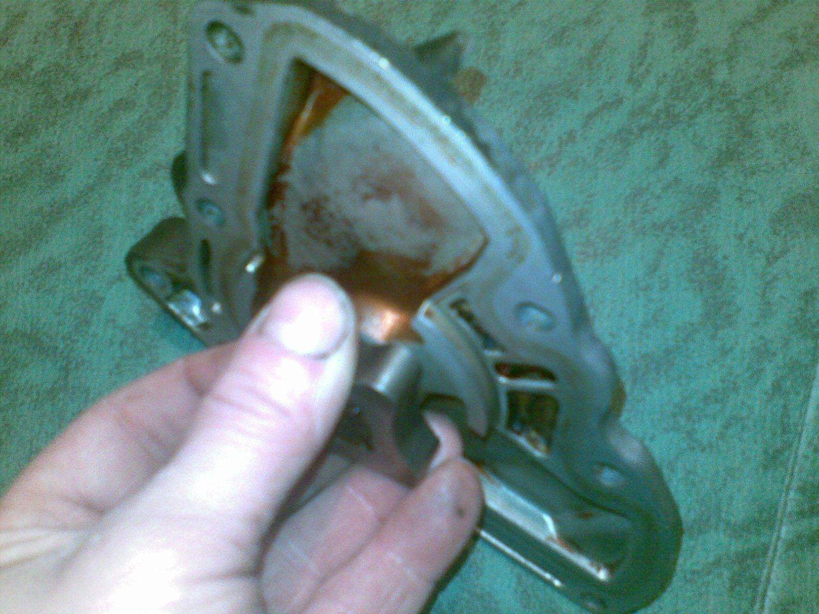

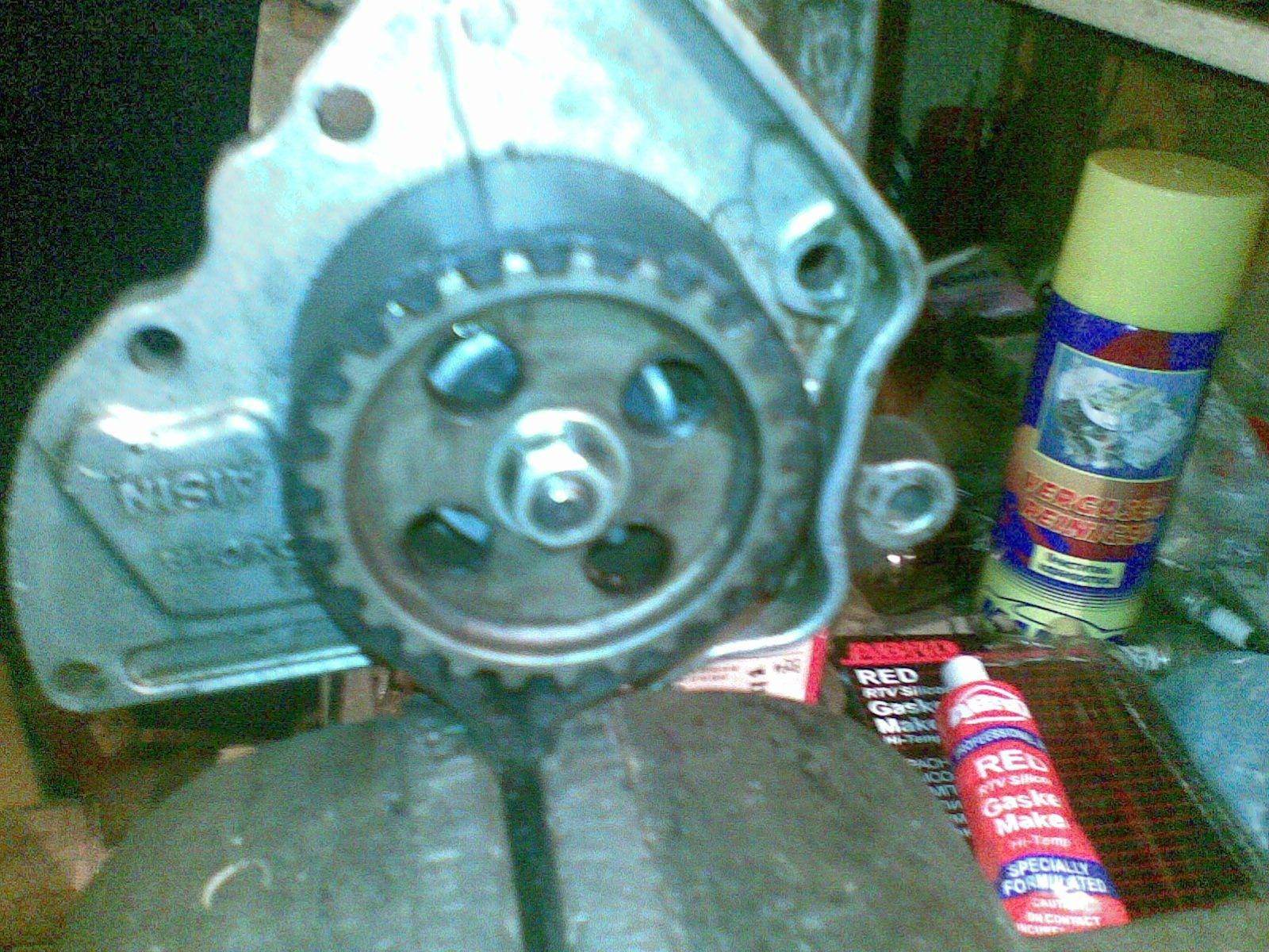

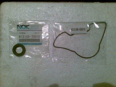

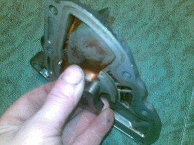

Дабы не создавать новую тему решил выложить сюда свои наработки. У меня потекла прокладка маслонасоса. Я решил долго не мудрить, апоставить новую прокладку и заодно и сальник с частичным снятием насоса. Получилось вот что:
1. прокладка мертва
2. ремкомплект
3. половина насоса
4. старый ремень ГРМ и тиски - приспособа для откручивания и закручивания гайки на шестерне
5. разобранный узел
6. аккуратно достаём старый сальник
7. ставим новый сальник, после обязательная смазка воротничков сальника литолом
8,9. аккуратно ставим вал
Далее сборка.Извените за качество съемки - снимал мобилой.

Иван Д писал(а): обязательная смазка воротничков сальника литолом
Зачем литолом? Чуть-чуть моторным маслом.
_________________ Была Carina E 1993 г.в., седан, 4A-FE Денсо СТД, МКПП, англичанка
Последний раз редактировалось Виктор77 Сб фев 06, 2010 11:39 pm, всего редактировалось 2 раз(а).
| Вернуться к началу |
Иван Д
Добавлено: Сб фев 06, 2010 11:38 pm |
| Инструктор |
Зарегистрирован: Вт фев 17, 2009 12:41 pm Сообщения: 475 Откуда: Краснотурьинск Свердловская обл. Репутация: 4 [ ? ]
Виктор77
В старых букварях писали про литол, да и некоторые сальники уже продаются смазанные пластичной смазкой (именно воротнички). Вчера покупал на свой движок - сальник был сухой, а на 2С - смазанный.
_________________ Было - Toyota Carina E, 3S-FE, АКПП-А241Е, седан, вишня, 1995, англичанка Сейчас - Toyota Camry, ACV40, 2AZ-FE, АКПП, красный, 2007, японка; Mitsubishi L200, super select, 2007; УАЗ-452.
Виктор77
Добавлено: Сб фев 06, 2010 11:40 pm |
| Человек-легенда |
Зарегистрирован: Чт апр 24, 2008 8:47 pm Сообщения: 5505 Откуда: Москва ЮЗАО С. Бутово - Долгопрудный Репутация: 73 [ ? ]
Иван Д
Дык, эта... я к тому, что вовсе не обязательно только литолом.
