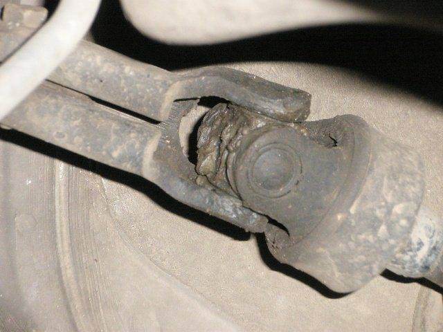

У меня крестовина рулевого карданчика ею обмазана, уже год смазка на месте.

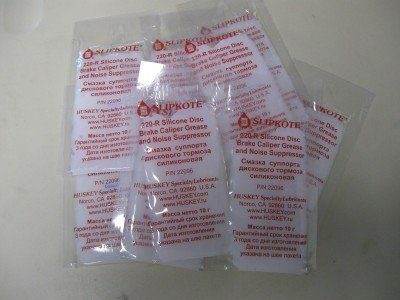

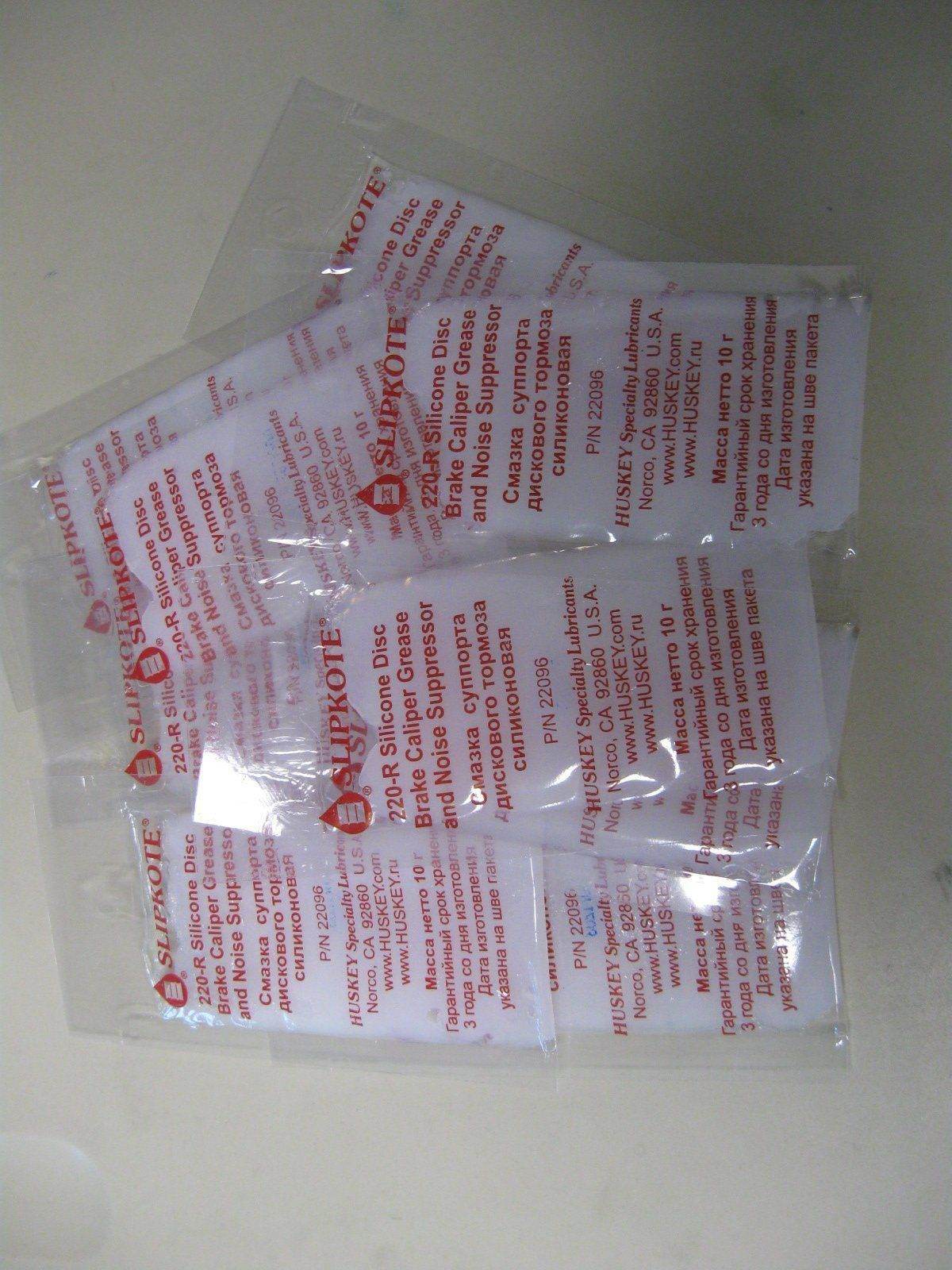

Наконец приехала 220R в пакетиках по 10 гр.
Вот как она выглядит:

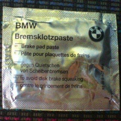

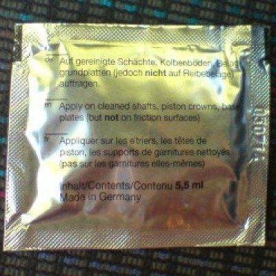

Купил я себе эту смазку, заказывал через exist, обошлось 23 руб. за 5.5 мл. Пока не пробовал.
