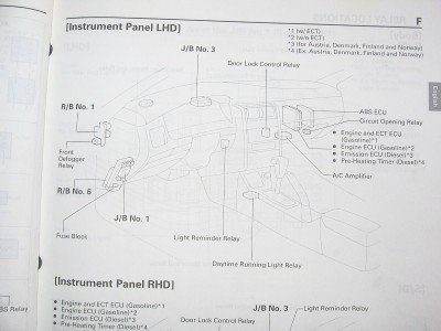

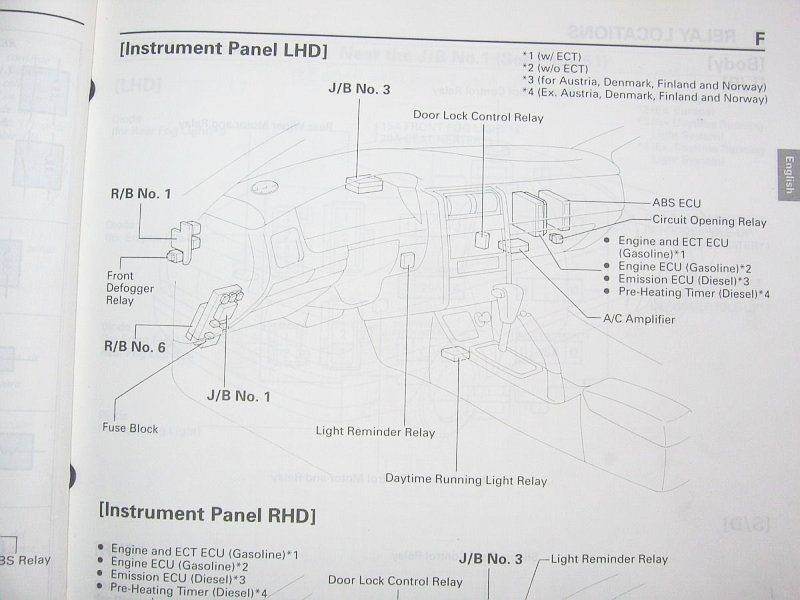

Вот тут оно эсть, фамилия Daytime Running Light Relay
По всему выходит, что оно, реле "скандинавки", где-то под пепельницей :)
Скандинавка.jpg [ 267.72 КБ | Просмотров: 20922 ]
