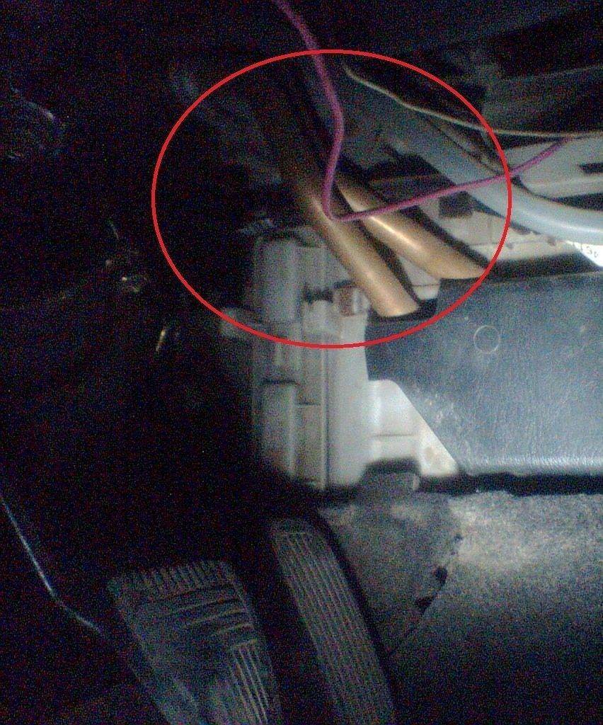

Всем доброго времени суток.
Проблема вобщем-то в том, что с потеплением на улице начал замечать странный жар на правой ноге (естественно сидя за рулем).
Залез под руль нащупал две трубки (на фото), которые оказались ну ооочень горячими.
Я так понял это патрубки идут из систмы охлаждения в отопитель салона. Но разве они не должны быть холодными, если кран закрыт, то бишь в положении "холодно" ? При этом воздух из системы вентиляции идет холодный... А трубки горячие.... А нога того гляди запекется в ботинке в собственном соку.
Подскажите что бы это быть могло? Или это есть нормально?

СообщениеДобавлено: Вт апр 20, 2010 11:35 pm
Сообщения: 937
Откуда: Западная Сибирь
Машина: Carina E LiftBack
Проверь под капотом у моторного щита, где эти трубки выходят должен быть кран. Кран управляется вторым тросом от рукоятки "тепло/холод". См http://carina-e.ru//files/p1090098_728.jpg
Хотя бывают машинки и без этого крана.

Тогда, получается либо трос не отрегулирован - кран не до конца закрывается. Либо кран просто не держит.
Можно попробовать трос с крана снять, чтобы не мешал и в ручную кран полностью закрыть.
СообщениеДобавлено: Ср апр 21, 2010 10:11 am
Сообщения: 1733
Вроде давненько на форуме...
Крутите, но горячо ? Смотрите кран (в районе БДЗ у моторного щита), если судит по вашим описаниям то он не закрывается (до конца). В таком случае следует оцепить тросс от крана и вручную (пасатижами) его закрыть. Трубки холодные (на горячем моторе) после этого ? Значит ищите проблемс в троссе (его регулировке) или самой "крутилке" (ручке) регулятора отопления, а так же в остальных частях цепи "крутилка" ----> кран отопителя. Если все же горячие, то увы ... спросите у клубней (в этом же посте) не завалялся ли у кого нить кран (исправный) рублей так за 100 :D или же еснно экзист.

Ды вот снял тросик, рукой пытаюсь закрыть - ужо до упора дошло - то есть кран от тросика закрывается до конца. Правда пока не ездил еще - надо прокатиться/прогреться и пощупать трубки.
Забыл сказать предысторию - перед этим курочил БДЗ, может зацепил - этот краник как-то.

Закрыл кран вручную. Тросиком закрывается до того же положения. Трубки все равно горячие. Если я правильно понял, то за поступления ОЖ в раидаор отопителя отвечает только это кран. Если он не держит, то ОЖ должна поступать в отопиель. Но воздух выходящий из вентицяии имеет ту же температуру, что и за бортом.
Что бы это может быть? Кран с недержанием + воздушная пробка в радиаторе отопителя? :?:

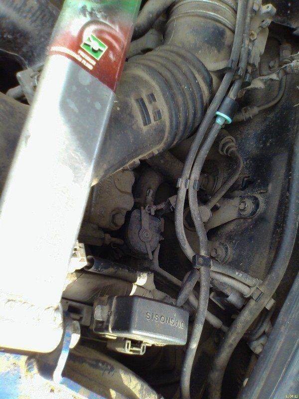

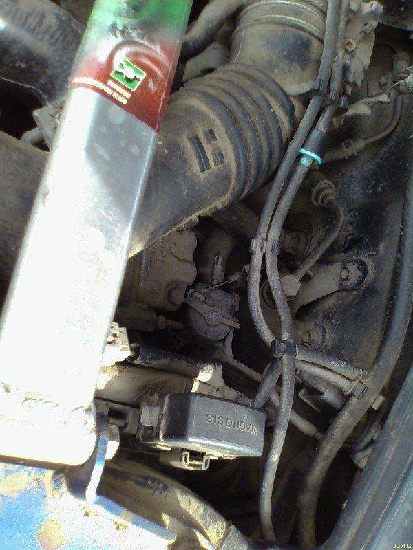

Вопрос к владельцам Карин с кнопочным климатом: У вас краник печки, который под капотом, в каком положении терморегулятора становится в закрытое положение? У меня он постоянно открыт, и на нагретом двигателе и на холодном. Если перевожу терморегулятор на холод то перключается заслонка распределения потоков воздуха а кран на месте. Я его рукой закрываю, перевожу терморегулятор на тепло и каник закрывается. Я так думаю, что мой климат глючит, иначе зачем тогда вообще краник, если он постоянно открыт?
Трос явно не закис, т.к идет на закрвание легко.

в обед гляну - отпишусь, может и фотки скину

фотки
Кран закрыт.jpg [ 111.55 КБ | Просмотров: 11479 ]
Кран открыт.jpg [ 106.89 КБ | Просмотров: 11480 ]

Вот спасибо добрым людям!
"Кран закрыт" пока только руками делается :) но перекрывает ОЖ, трубки в салоне остывают.
