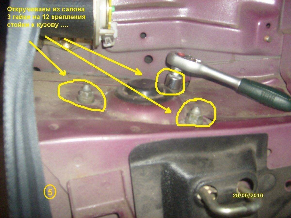

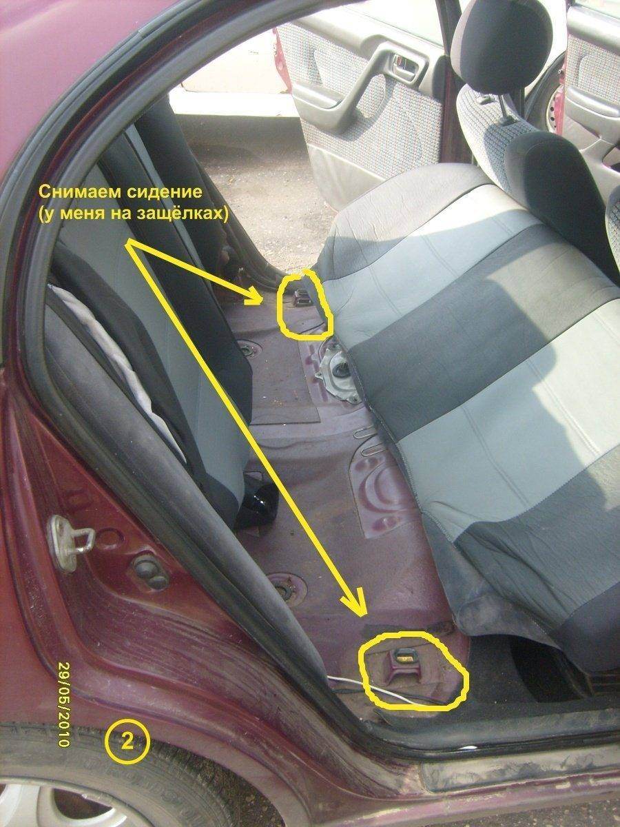

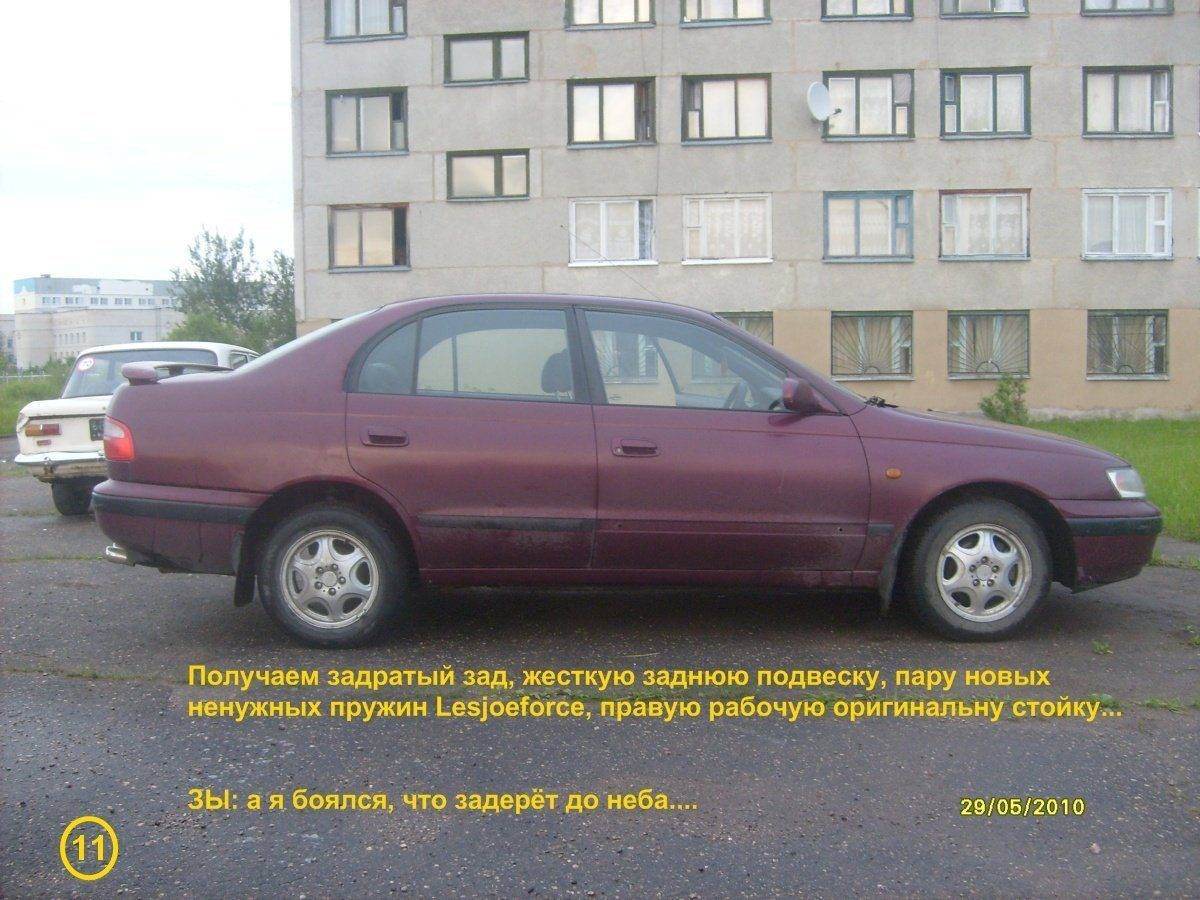

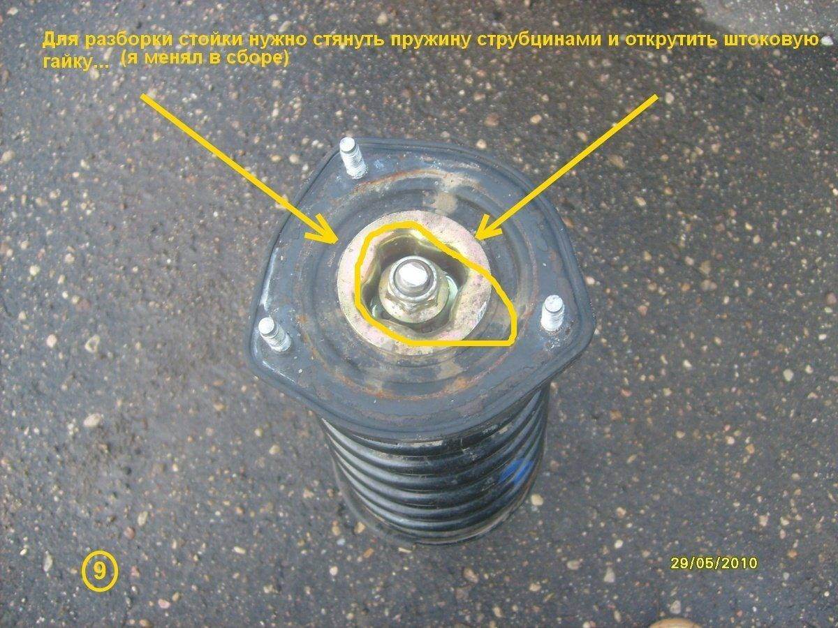

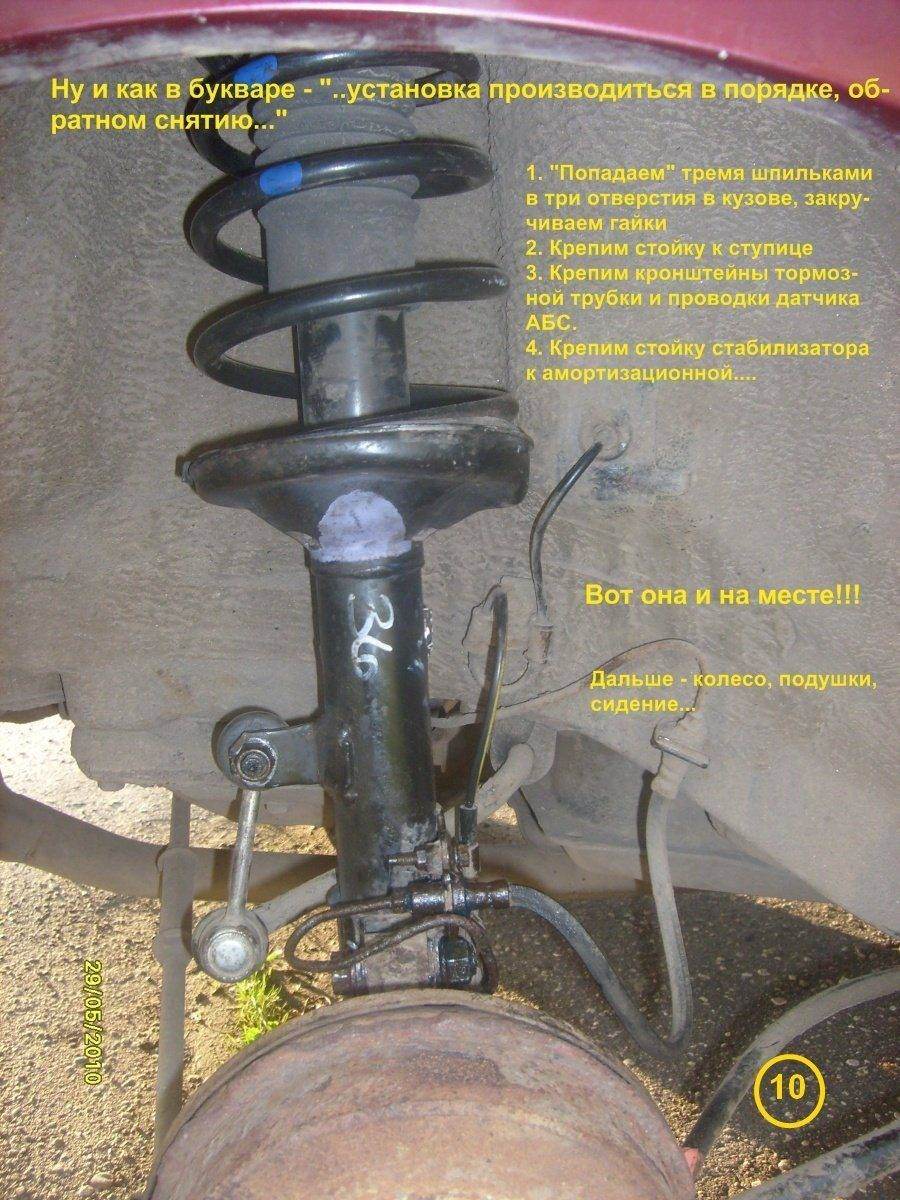

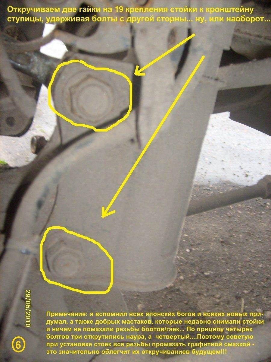

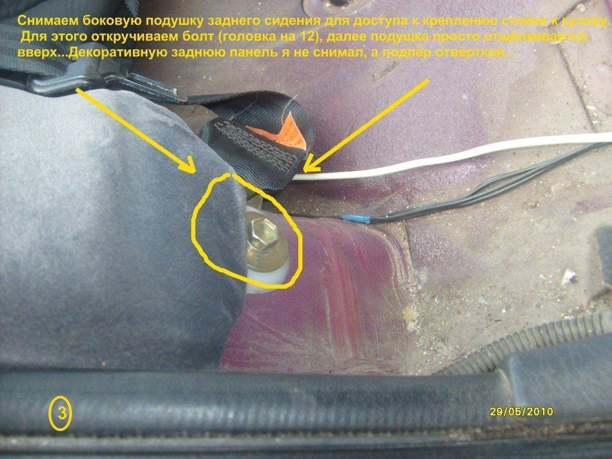

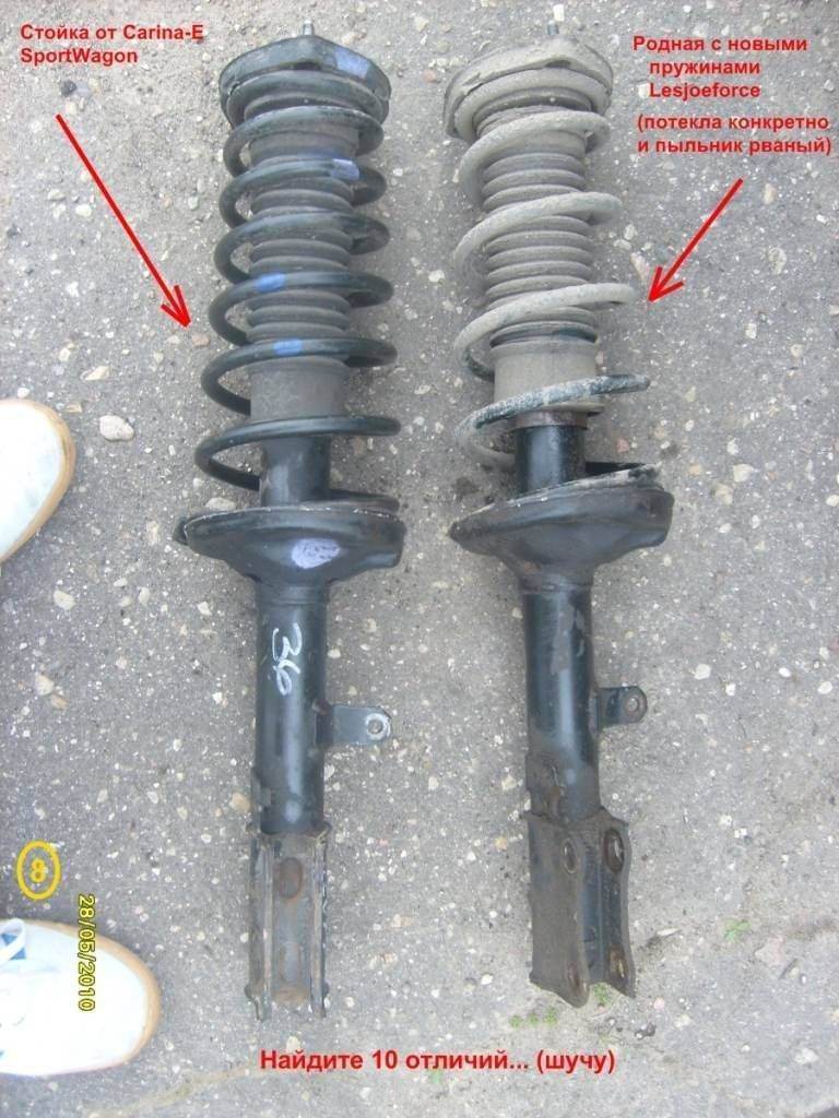

Давече поменял стойки родные на универсаловские....
Смотрите:
3.jpg [ 379.21 КБ | Просмотров: 30168 ]
2.jpg [ 376.03 КБ | Просмотров: 30074 ]
1.jpg [ 466.09 КБ | Просмотров: 30063 ]
5.jpg [ 311.22 КБ | Просмотров: 30068 ]
4.jpg [ 459.13 КБ | Просмотров: 30096 ]
6.jpg [ 369.87 КБ | Просмотров: 30116 ]
9.jpg [ 419.19 КБ | Просмотров: 30175 ]
8.jpg [ 155.88 КБ | Просмотров: 30304 ]
7.jpg [ 467.92 КБ | Просмотров: 30159 ]
10.jpg [ 469.09 КБ | Просмотров: 30230 ]
Они чем то различаются?Давече,а конкретно неделю назад,порделал все эти же операции :D

Фото 8!Тебе обязательно было срочно влезть перед поледней фоткой?..
11.jpg [ 391.75 КБ | Просмотров: 30138 ]

Сорри :(Уже вижу!
Отчёт супер,всё оч.информативно!

пружины вижу-разные,а длина стоек отличается?(на фото непонятно)у мну баллон 80 литров газовый меж стоек-посадишь троих,загрузишь багажник и фсё :) на пустой и с 2 пассажира норм.в раздумьях-менять или нет.минус-теряется устойчивость и управляемость.плюс-клиренс увеличивается.всё таки минус наверное победит-не так часто гружусь(даже редко)
Неа!
Неправда. Сразу как поставил, прокатился с ветерком до 140. За счет жесткости стоит в дороге, как вкопаная! И в поворот 90 град входил специально пару разиков - разница только в мягкости! :)

Samogon
Хороший отчет.
Есть одно дополнение, с твоего позволения.
Штоковую гайку после сборки желательно тоже смазать, чтобы Вашему приемнику не пришлось пилить опору если чо, т.к. ржавеет немертво, и саму поверхность опоры - неповредит и лишний раз попрепятствует проникновению влаги между опорой и стаканом (ну да, очень боюсь ржавчины :evil: ). И еще одно, гайки на шпильках все-таки лучше сначала наживить, а затягивать в последнюю очередь. Я их закрутил окончательно, только после как поставил машину на колесо.
Солидарен на все пиццот%!!!
Можно и так. Но считаю это не принципиальным. ИМХО...

soplo писал(а):
ну не знаю.. центр тяжести выше-значит устойчивость хуже... или я не прав?в поворот на дороге влетаешь 140 даже пассажир сзади напрягает...
Ц@рь писал(а):
По идее и тормозить задние колеса будут хуже.
Говорю как есть. Нафига мне придумывать?
С точки зрения физики так и должно быть и так и есть, но это не столь критично. Я уже крепко привык к машине и чувствую её...
А замена, как я написал в первой фотке обусловлена тем, что с новыми пружинами за одну поездку на трассе по 2-3 пробоя. Собственно из-за этого потекла левая стойка. По трассе один не езжу: только в деревню как минимум втроем и с грузом... :)

Dimon_2C писал(а):
Samogon
Хороший отчет.
+многа!Мне вот пришлось пилить,правда пилил не опору,а шток стойки.Хотя я сам виноват-с 2001 года туда не лазил :D
Слышал о таком способе. А мне открутили с помощь газового ключа и наждачки, но хороших новых слов сказали... :D :D
