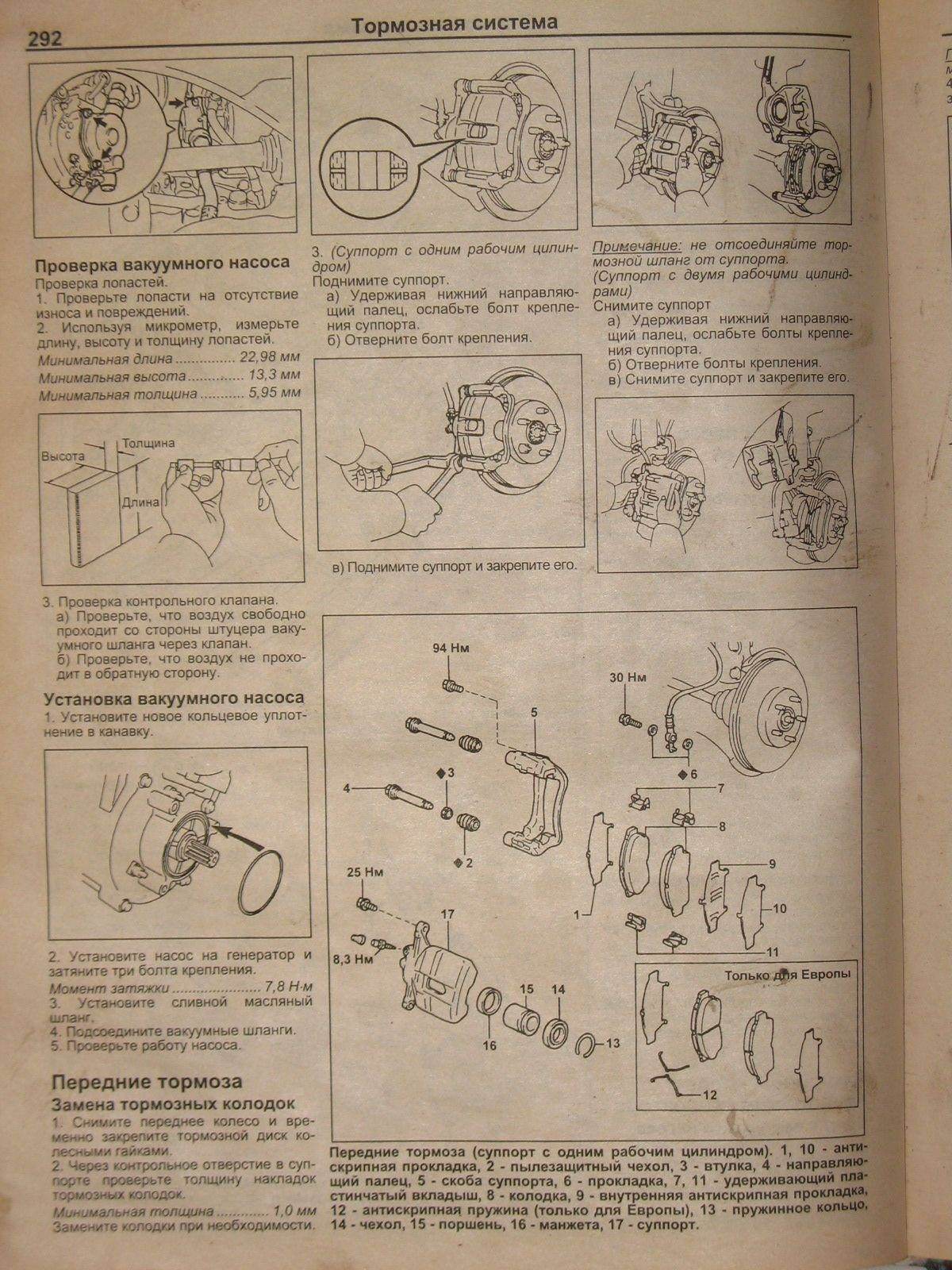

А как проверить их состояние то??
CARINA E(UKP) AT190L-BEMNKW; 07/1997; МКПП; 4AFE 1600CC 16-VALVE DOHC EFI; 116 л.с Bosch Motronic
СообщениеДобавлено: Вт янв 20, 2009 10:06 pm
Чего, колодок? Только визуально, т.е. взглянув на них, других способов не знаю.:))
СообщениеДобавлено: Вт янв 20, 2009 10:13 pm
Сообщения: 1935
Репутация: 60 [ ? ]
вот так:
IMG_2203.jpg [ 350.67 КБ | Просмотров: 17897 ]
