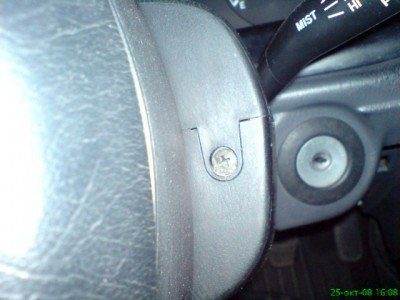

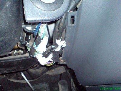

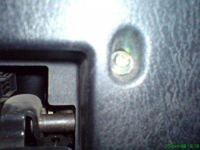

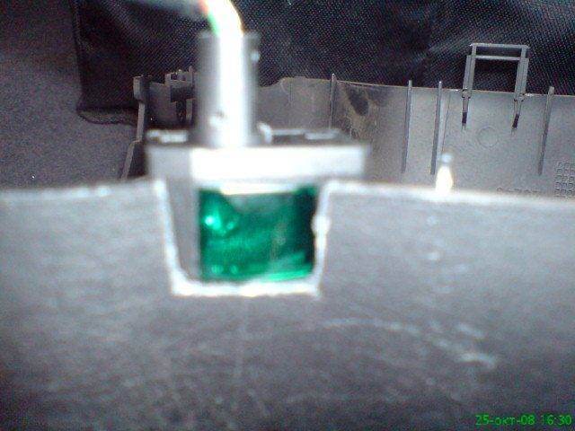

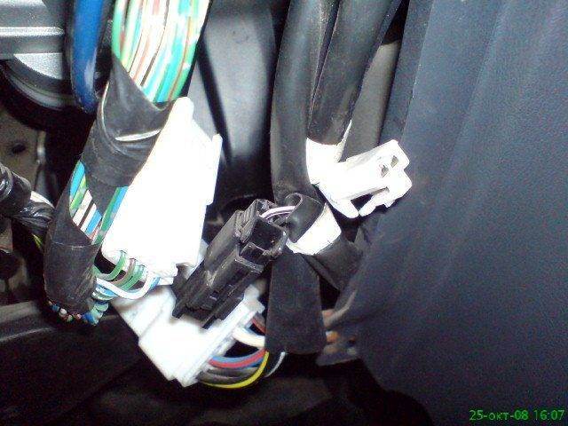

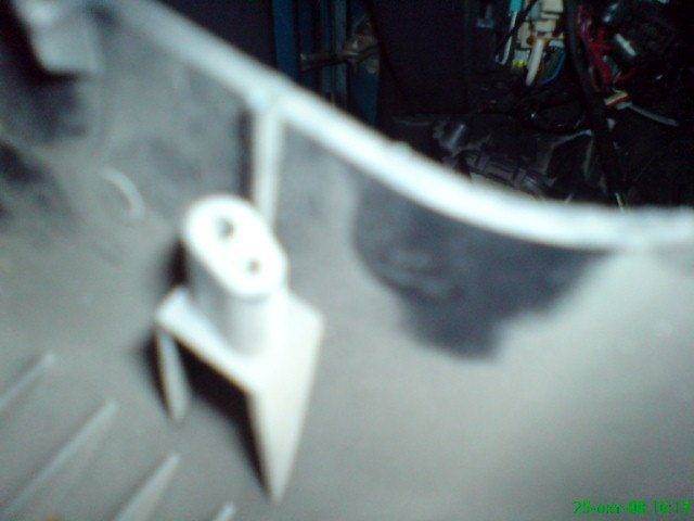

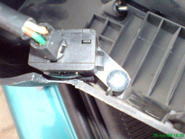

Отчет по инсталяции подсветки замка зажигания.

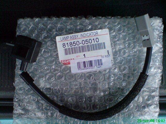

Если есть разъем рис.1, рис.2, то сначало проверяем напряжение в разъеме. При открытии любой двери есть напряжение, при закрытии последней двери, примерно через 5-7 секунд, напряжение исчезает. Если все работает, покупается на Exist'е девайс рис.3, рис.4.
Добавлено спустя 3 минуты 53 секунды:

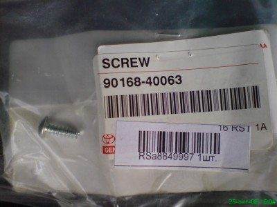

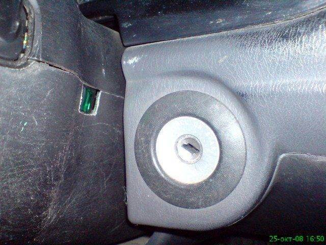

Далее, снимается подрулевой кожух. Два винта с боков рис.5, и один снизу - рис.6.
Добавлено спустя 5 минут 3 секунды:
В нижней части кожуха есть прилив для крепления индикатора рис.7, а на самом кожухе обозначено место выреза под индикатор рис.8. Сам индикатор крепиться винтом рис.9.
Добавлено спустя 4 минуты 59 секунд:
Индикатор подключается к разъему, кожух собирается. Результат работы рис.10.
Вырез в кожухе можно сделать ножом, пластик достаточно мягкий, а при необходимости обработать напильником.
Цена вопроса - около 400руб.

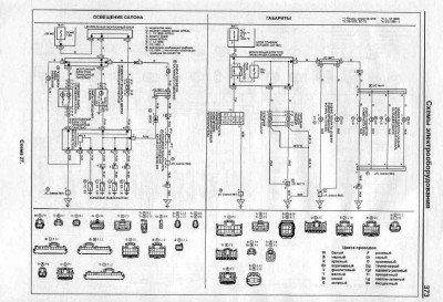

Виктор77 писал(а):
А если не работатет, то куда копать, в какую сторону ходить? Если правильно понимаю там + постоянно, масса должна появиться, когда открывается дверь? Может реле там есть? Мда, одни вопросы. Вся электрика работает, а эта заноза...
Посмотри вот эту схему от Caldin'ы. Я глубоко не копал, у меня все работает.
Caldina 1997-2002.JPG [ 108.26 КБ | Просмотров: 28177 ]
