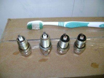

Нужно: "туалетный утёнок АКИВНЫЙ", зубная щётка (не китайская).
Можно СИЛИТ или любое кислотосодержащее средство для чистки унитазов. Но лучше густое как утенок.
Внимание! Чистить нужно не электроды, а именно изолятор центрального электрода, желательно до максимально белого состояния.

Комментарий к файлу: Продуваем (сушим) тем что имеется в наличии фен, компрессор, я использовал пылесос.

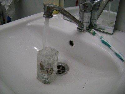

Комментарий к файлу: Затем ТЩАТЕЛЬНО промываем под струей воды. Стряхиваем и для удаления воды споласкиваем чистым спиртом.

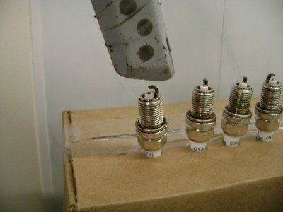

Комментарий к файлу: Закрепляем в вертикальном положении и заполняем по юбку утёнком. Даем постоять минут 30. И аккуратно чистим с помошью зубной щётки. (Берегите глаза, надеть защитные очки!) * Две слева уже почищены.

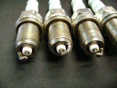

Комментарий к файлу: Получаем почти новые свечи :)

а я не так мыл - ты тока по юбку заполнял, а я еще и электор опускал
_________________ Я на драйвеСейчас: Chrysler Voyager 3.3LE 94' Европеец со всеми опциями кроме полного привода и задней печки Было: Carina E 97' liftback белый, 4a-fe не LB, англичанка, ABS, ГУР, кондей Toyota Camry 97' sedan зелененький с двиглом 2.2 на автомате Subaru Legacy 98' Sedan Limited 2.5 4Cam вишневый металлик
| Вернуться к началу |
Dmitry_R
Добавлено: Вт июн 17, 2008 8:15 pm |
| Главный специалист по FAQ, Модератор |
Зарегистрирован: Вс фев 24, 2008 3:24 pm Сообщения: 7554 Откуда: Украина, Днепропетровская обл. Репутация: 167 [ ? ]
Электроды мыть нет никакого смысла, нужно отмыть именно изолятор. И когда наливаешь все равно на электроды попадает, я так как он густой , то держится и на них.
