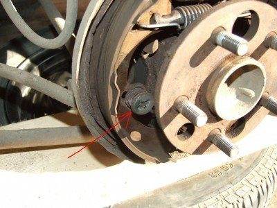

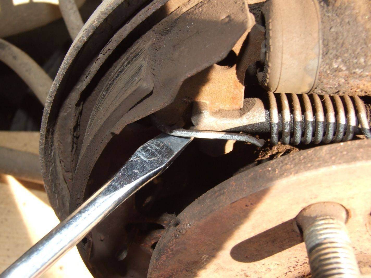

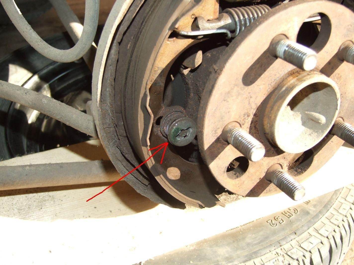

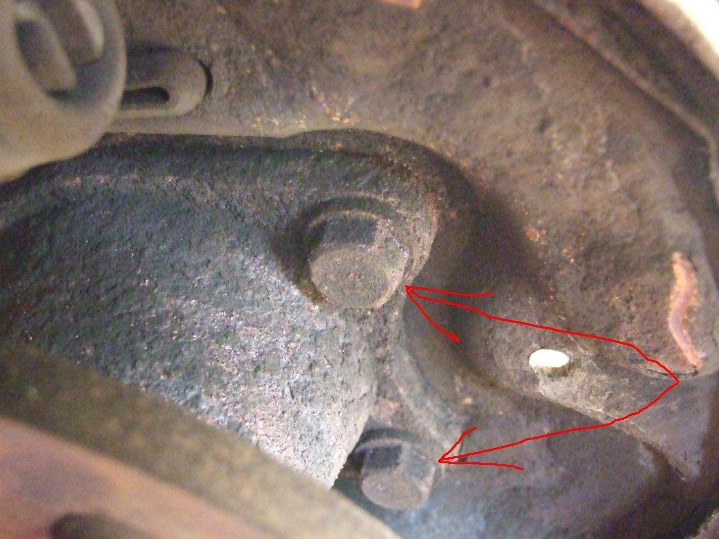

Привет Всем! Вот решил составить фото отчет о замене заднего ступичного подшипника. Может кому поможет. Сразу оговорюсь, что задние тормоза барабанные.
Ну начнём.
Что нам нужно: Сам подшипник 42409-20010 (брал оригинал 26.06.08, цена была 2 142,80, сейчас уже 3 166,49р, во цены гнут! Совсем уже! :shock: :x ), отвертка, ключ накидной на 14 и рожковый на 27, медная киянка. Ну эту штуку можно заменить, кто как захочет и чем захочет, тиски (большие), кувалда. И, кому как на выбор, пиво, или минералка, а может что и покрепче.:D
Всё приготовления закончены, приступаем к работе.
Поддамкрачиваем машину, снимаем колесо, потом нужно подложить что ни будь под ступицу и опустить домкрат (я подложил колесо которое открутил), опустить домкрат нужно для того что бы ослабить трос ручника, что б барабан легче снялся, снимаем тормозной барабан.
Далее нужно снять тормозные колодки, для этого нужно снять, эти штучки не знаю как по научному, пукай будут ограничителями хода колодок, на фото показаны стрелкой (они с обеих сторон).
Потом нужно снять пружину, на фото отвёрткой показываю и одна колодка слетит сразу, а вторая останется держаться на тросу от ручника, я её дальше не снимал, а оставил так, просто в низ опустил, чтоб не мешала.
Далее берём накидной ключ на 14 и откручиваем четыре болта (на фото стрелками только два, а так болты с обеих сторон). Вытаскиваем ступицу.
У меня с АБС, без АБС может и по другому выглядит. «Блинчик:D , ещё на волчок немного похож»,:? как я понял для АБС, он просто выбивается или вынимается, хотя я сам откручивал гайку (фото), и этот «блинчик» сам вылез по мере откручивания гайки.
Затем нужно отвернуть гайку (рожковый ключ на 27) и выбить ступицу (медной киянкой чтоб не повредить резьбу) из подшипника, ну или сбить подшипник со ступицы, кто как сможет.
«Одеваем» новый подшипник (запресовываем, или забиваем его) на ступицу, подручными средствами, я брал кувалду ну и всякие там приспособы. Если с самого начала подшипник правильно вставить (без перекосов, что у меня не получилось, торопыга блин:oops:), то его можно и тисками насадить. Накирняем, на фото стрелочкой, а теперь осталось всё собрать и выпить за успешно проделанную работу.:)
На всё про всё, у меня ушло полтора часа. Успехов! :twisted:

Комментарий к файлу: Болты на 14
Болты.jpg [ 192.56 КБ | Просмотров: 41100 ]
Комментарий к файлу: Пружина, её можно снять с любой стороны
Пружина.jpg [ 190.92 КБ | Просмотров: 41093 ]
Комментарий к файлу: Ограничитель хода колодок
Ограничитель хода колодок.jpg [ 181.84 КБ | Просмотров: 41111 ]
