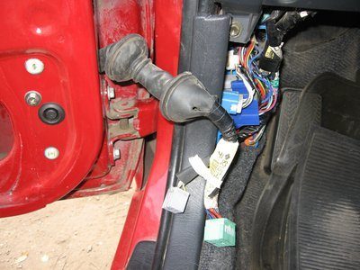

Провода протягиваются в порогах передних дверей и в косах задних дверей. Фоты не делал за прозрачностью. Разъемы в реале выглядят следующим образом.
Разъем 1H является самым нижним в блоке предохранителей №1 рядом с водителем. Его видно через снятую крышку блока предохранителей, через этот же лючок его можно отцепить
СообщениеДобавлено: Сб дек 29, 2007 5:45 pm
Сообщения: 1104
Откуда: С-Петербург

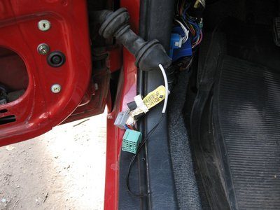

Он же с подключенными проводками (белые)
СообщениеДобавлено: Сб дек 29, 2007 5:47 pm
Сообщения: 1104
Откуда: С-Петербург
Разъем IN1 расположен у правой ноги пассажира. Вот он также с поключенными белыми проводочками

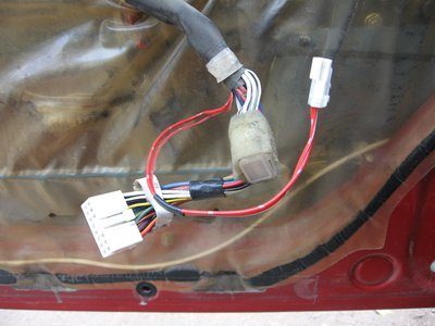

А вот при снятии обшивки водительской двери выяснилось, что под ней прятался родной разъем для подключения данного плафона (в одном жгуте с проводами, идущими к блоку управления стеклоподъемниками), хотя БелыйГусь писал, что проводка плафонов в дверях начисто отсутствует. Обрадовался, но ненадолго, выяснилось, что напряжение на этом разъеме нет независимо от положения двери. Оказалось, что эти провода в дверной косе доходят до разъема у левой ноги водителя, а продолжения их на ответной части разъема нет. Поэтому аналогично правой двери пробросил новые провода. Но важен сам факт: по крайней мере на части японок дверная проводка под плафоны есть, и данные провода вполне можно использовать как резервные, при изломе какого-нибудь провода дверной косы. Далее подключил провода к разъему Н1, как указывал БелыйГусь, но плафон не заработал, напряжения не было. Пришлось один из проводов подключить не к красному с белой полосой, а к красному с желтой полосой в этом же разъеме и все заработало. Но выяснился интересный нюанс: водительский плафон включается не при открытии любой двери, а только при открытии водительской! Ну и в свете новомодных тенденций родные 5-ваттные бесцокольные лампочки в плафонах были заменены на платы с 18 красными smd-светодиодами, светят зачетно! Некоторые моменты работы на фото.
Комментарий к файлу: Маленький разъем с красными проводами для плафона
IMG_03651.JPG [ 187.4 КБ | Просмотров: 24250 ]

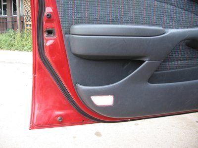

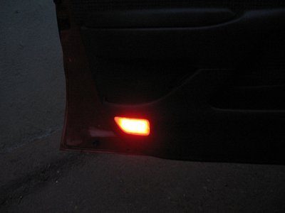

Еще фото, а то больше 3-х в одно сообщение не вставляется
Плафоны эти для дорестайловых обшивок дверей!
Комментарий к файлу: Вид на плафон
IMG_03681.JPG [ 217.83 КБ | Просмотров: 24235 ]
Комментарий к файлу: Плафон ночью
IMG_03691.JPG [ 156.13 КБ | Просмотров: 24235 ]
