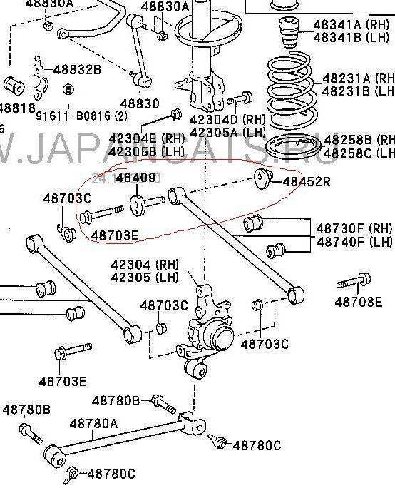

нашел 2 покрышки по сходной цене, Barum Norpolaris
поехал в шиномонтаж
говорю мастеру: перед заменой посмотрим на балансире - оказались колеса ровные :)
решил все такие перекинуть - т.к. по тестам Барум хоть однозначно тише Амтела
значит поставили колеса
и попросил мастера сбоку покачать машину, а сам под нее полез
мляяяя- что за стук раздается
оказалось тяга стучит (см. картинку)
вроде причину нашел, буду тягу заказывать, вот думаю болт регулировочный тоже заказать
надо ли будет ехать на сход-развал, если выставлю по старым меткам?
Добавлено спустя 3 минуты 38 секунд:
и потом дошло до меня, что раскачку она больше давала, когда ехал с пассажиром, который сзади сидел (на пруле редко кого впереди сажаю)
и тему создал как раз в тот день, когда вез увесистого пассажира и сидел он как раз с левой стороны и получилась самая большая раскачка за все время :)
Повеска.jpg [ 90.15 КБ | Просмотров: 2746 ]

Kentavr писал(а):
Проверь втулки стабилизатора поперечной устойчивости
Ну! А я чо говорил....
