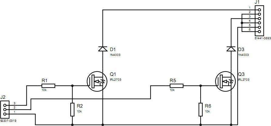

Счастливым обладателям железных COM-портов повезло - и шнурок у них проще, и деталюшки дешевле... Схема приведена ниже:
У меня такого нет и не предвидится, поэтому решил попробовать сделать на имеющейся в наличии микросхеме виртуального COM-порта FT232RL, используемой в шнурках для тестирования OBD-I протокола. (наверняка это же можно сделать и со шнурками на других микросхемах). В итоге получилось устройство 2-в-1. Запускаешь тестер - тестирует машину, запускаешь программу "Стенд" - чистит форсунки.
Итак - берём 2 MOSFET транзистора IRL2703 (max напряжение 30В, ток - 24А), 4 резистора ( 2 - 330 Ом, 2 - 5.6 кОм ) и 2 диода (я взял 1N4003). Если делаем новую плату - то берём ещё FT232RL,
если используем имеющуюся - то делаем платку отдельно. Схема простейшая (см. ниже)
Разъём J1 - силовая часть стенда..
лапы 2, 4, 6 - "+"12 от аккумулятора.
лапа 5 - "-" от аккумулятора.
1 и 3 - соответствено силовые выходы на бензонасос и форсунки.
Разъём J2 - вход устройства.
1 - земля
2 - вход №1
3 - вход №2
(В принципе так как силовые блоки одинаковые, то пофиг кто из них будет форсункой дрыгать, а кто будет тащить бензонасос)
Собираем всё это в одну кучу и прицепляем входы c разъёма J2 следующим образом
Землю с лапами 7-18-21 микрухи.
вход 1 - с лапой 2 микрухи
вход 2 - с лапой 3 микрухи.
в принципе всё - устройство готово.

Комментарий к файлу: Схема доработки.
Схема для доработки FT232RL.jpg [ 36.36 КБ | Просмотров: 21314 ]

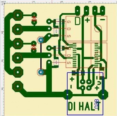

Комментарий к файлу: Разведённая плата. v1
Снимок1.JPG [ 116.22 КБ | Просмотров: 21246 ]

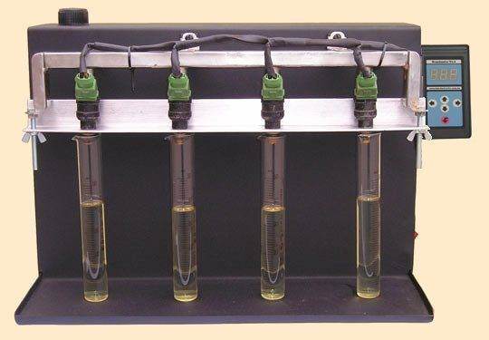

Вчера совместно с Илюхой grindos'ом провели боевое крещение системы. Впечатления самые положительные. Осталось купить мерные цилиндры, собрать стойку для рампы и крепления форсов и будет отличный стенд, не хуже чем заводской.

Комментарий к файлу: По идее должно получиться что то аналогичное.
stend.jpg [ 28.98 КБ | Просмотров: 21275 ]
А вы не находите что схема и плата несколько отличаются?

Гы... понял... собственно это из за того что рисовал плату по памяти. Поэтому немного изменил распиновку для большей красоты. Собственно схема это для докрутки шнурка до стенда, а плата - это полное самопальное устройство (шнурок + стенд)
При таком включении диодов как на схеме она работать не будет, а как на плате будет.

хотел о том же спросить...хотя бы одних плат(как на фото с рублем),а то у многих '"голова боится,а руки-крюки"особенно если люди не могут отличить диод от транзистора :(
блин, ну что бы сразу то не сказать. а то как дохлый скунс, запах есть а откуда - не понятно... ясен пень диоды подключены в схеме неправильно. они должны быть параллельно бензонасосу и форсункам

В принципе вместо измерительных цилиндров можно использовать скажем детские бутылочки для молочной смеси... Цилиндры в Мск я видел по 200 руб.
