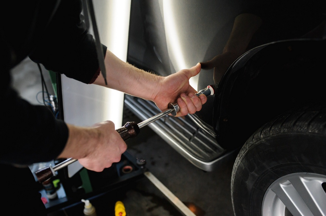

Удаление вмятин рычагами
Этот процесс намного сложнее, поскольку ремонт выполняется с внутренней стороны кузовных панелей автомобиля. После снятия обшивки, мастер подбирает необходимую длину рычага, чтобы легкими и плавными движениями надавливать на поврежденное место, постепенно выправляя металл. Но это сработает только с деталями, которые ранее не восстанавливались, на них не должно быть шпатлевки. Иначе ЛКП будет повреждено и вам потребуется локальная покраска.
Вытягивание аппликатором
Мы имеем в виду вытягивание специальным химическим аппликатором. Этот метод применяется крайне редко, то есть в тех случаях, когда добраться до повреждения с внутренней стороны кузовной панели не удается. Особенности процесса вам расскажет уже специалист. Все что мы можем сказать — это то, что для исправления вмятин таким способом используется специальный химический термоклей, который застывает за пару минут. Работать с ним нужно очень быстро и аккуратно, не у каждого мастера достаточно опыта в данной сфере.
