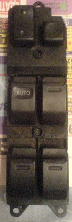

Водительский Блок Электро Стеклоподъёмников. Находится на водительской двери, управляет сразу всеми стеклоподъёмниками в машине, а так-же блокировкой окон и дверей.
ВАЖНО!!! Есть как минимум их ДВА вида, это Японский вариант и Английский, внешне вроде-бы не отличаются, как и по контактной распайке вроде-бы. Самое важное отличие в лёгкости разборки. Японская разбирается легко и непринуждённо (предоставлено ниже).
Английский вариант намного неудобнее в этом плане, его описание будет красным цветом ниже...
Красный овал -  Блок Электро Стеклоподъёмников

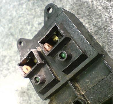

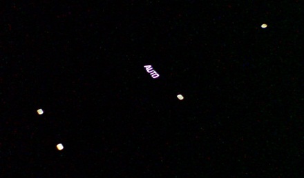

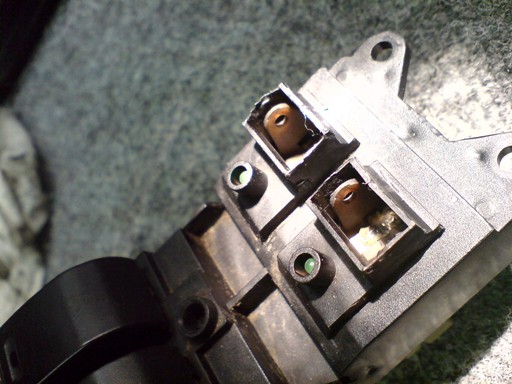

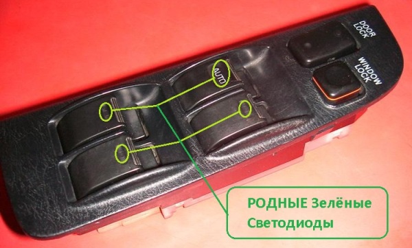

Штатно имеет подсветку, родную зелёного цвета (зачастую ввиду набора пыли и своей тусклости почти не видна).
Родная подсветка - на светодиодах. Светодиодов 5 (пять). На фото показаны только 4, а пятый это под кнопкой Door Lock.

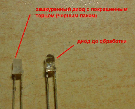

Сперва я взял стандартные белые диоды 3мм (3,5В 20мА). Но по опыту знаю что лупить они будут очень сильно (из за купола линзой). Поэтому я вооружившись наждачкой стесал купол и зашкурил бока. Затем взял черный лак для ногтей и закрасил торец диода (чтобы был рассеяный боковой свет).

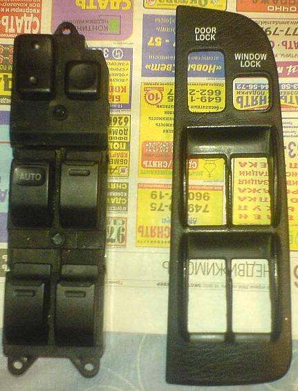

1. Подковыреваем аккуратно ножом блок стеклоподъемников (со стороны ближе к багажнику).
2. Вытягиваем его и отключаем.
3. Откручиваем 3 самореза снизу - они держат верхнюю облицовку блока и защелку.
4. Снимаем верхнюю облицовку и откручиваем еще 4 самореза - они соединяют верхнюю и нижнюю части.
5. Аккуратно разъединяем части.

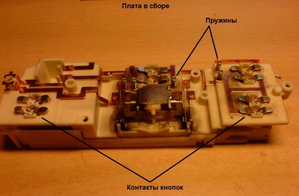

6. Имеем: нижнюю часть, верхнюю часть, 5 пружин (они передают напряжение с нижней платы на платы подсветки), 8 контактных пластинок (с кнопок).
7. Водительская кнопка реализована на самой плате - Главное не потерять устройство автоматического опускания (пружина с пластиковым цилиндром вставленные в кнопку снизу)
Блок разобран

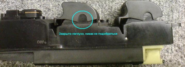

 Английский Вариант:
Блок на англичанках тоже разборный! Правда есть одно НО. Пока первый не сломаешь, второй не разберёшь =)

Дальше мы понимаем,что плату надо достать из корпуса,но её что-то держит.
Вид платы снизу (Англ.)
При тщательном осмотре замечаем,что держат её кнопки.
Пытаемся удалить их. Не так-то просто
Стеклоподъёмник вид сбоку (Англ.)
Можно попробовать аккуратненько двумя отверточками тоненькими,
но крепкими отогнуть крепления кнопки и "третьей" рукой вытащить кнопку.
Начинать надо с "задней правой".
Передняя левая особливо аккуратно, там механизм авто опускания секла с пружинкой - может выстрелить
и выпихнуть в неизвестном направлении пластмасску, работать будет без неё, но без автоматики.
Но повторюсь, очень аккуратно их надо снимать.

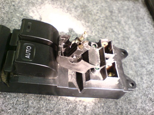

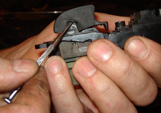

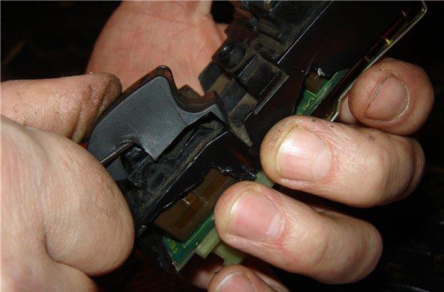

Берём часовую отвёртку и начинаем пляски с бубном,ибо японцы создали свой шедевр(кнопку)таким образом,что очень сложно понять,что и как.
Забегая вперёд:надо жало отвёртки засовывать ПОД большой полукруг и пытаться нажать на него изнутри,при этом наклоняя кнопку от того места,где вставлена отвёртка.
Кнопка держится на двух защёлках-это большой полукруг(о нём писал выше) и маленькая защёлочка внутри самой кнопки.
Совет-максимально возможно дальше отклоняйте саму кнопку,это облегчит работу.
Жалом отвёртки необходимо отжать внутреннюю защёлку-в этом,собственно,и вся тяжесть работы и именно это и ставит в тупик,заставляя считать,что она неразборная:D .
Итак,поочерёдно снимаем 5 кнопок.
Да,забыл написать-шестая кнопка(блокировка стеклоподъёмников,квадратная) проблемы не представляет и просто снимается вверх.
В принципе описать так что-бы было понятно, весьма сложно...это надо на месте прообвать тогда будет понятно, для улучшения понимания, ниже даны фото разобранные:

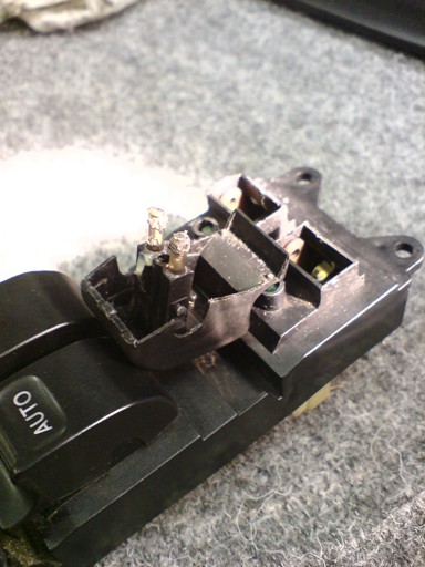

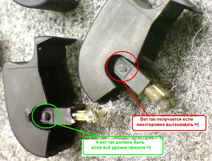

А вот что получилось когда неосторожно пытаться разбирать (или неправильно)
Вид вынутых кнопок блока управления стеклоподъёмниками (Английский Вариант).

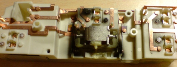

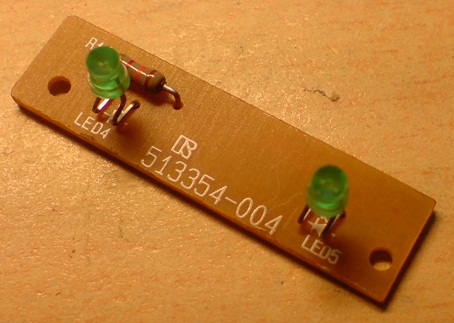

Платы подсветки:
Японский Вариант:
На верхней части видим кнопки и платы. Платы (3 штуки) фиксируются пластиковыми заклепками. Я из не ломал а поступил след образом:
1. взял пинцет
2. грел его над газовой плитой
3. сплющивая, вытягивал (удлинял) заклепки.
4. Затем вытащил платы и перепаял на них диоды (надо прозвонить тестером диоды на плате - узнать где плюс и так же впаять новые диоды).
5. Поставил на место платы и паяльником расплющил заклепки.

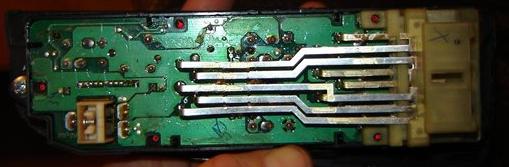

Английский Вариант:
Немного отличается, у него нет отдельных плат, есть одна общая и в неё впаяны диоды на длинных ножках. Светодиоды видны на фото ниже.
Они находятся прямо в самих кнопках, что-бы их ПЕРЕпаять нужно перевернть плату и выпаять с обратной стороны.
Внешний вид платы блока управления стеклоподъёмниками (Англ.) Внешний вид платы блока управления стеклоподъёмниками (Англ.)

Сборка:
Английский Вариант:
1. установил обратно кнопки (стопорную шайбу ставил пинцетом)
2. с верхней части снял кнопку блокировки стекол (она сделана так что ее иначе как снятую не засунешь) + она распадается, поэтому фото кнопки прилагаю. Снимается кнопка путем снимания верхней шляпки.
3. собрал и поставил кнопку блокировки стекол на нижнюю часть.
4. установил на нижнюю часть все пружины и контакты кнопок.
5. соединил верхнюю и нижнюю части и удерживая их закрепил саморезами.
6. присоединил верхнюю облицовку и защелку и зафиксировал саморезами.
7. подключил блок обратно и защелкнул на свое место.
8. проверил работоспособность.
