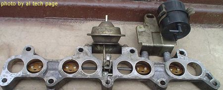

1) В головке блока цилиндров за счет изменения геометрии части воздушных каналов впускного коллектора удается расслоить в цилиндрах заряд топливно-воздушной смеси, создав завихрения, которые делают возможным поджог обедненной смеси. Для управления направлениями воздушных потоков используются дополнительные заслонки. Привод осуществляется с помощью вакуумной диафрагмы. Когда клапан закрыт, воздух поступает через вихревой впускной канал, который имеет отклоняющий выступ для создания вращение заряда в горизонтальной плоскости. Таким образом обеспечивается устойчивое воспламенение и сгорание обедненной топливно-воздушной смеси.
LeanBurn режим LeanBurnрежим мощности
