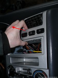

Вынимаем магнитолу, проверяем что б корзина магнитолы не была прикручена изнутри к несущим частям кузова. Берём одной рукой за нижнюю часть, другой рукой за верхнюю часть и тянем на себя, можно аккуратно пошевелить из стороны в сторну и резким движением вырвать:

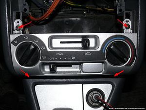

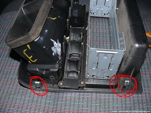

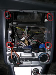

Панель держиться в 4-х местами на металлических защёлках:
Следим за тем, что бы не потерять эти защёлки, иногда они падают вниз, на блок управления печкой или на пол, под коврик. Пенель тянем на себя аккуратней, попутно вынимая кнопки. Теперь можно менять лампочки подсветки печки и кнопок.

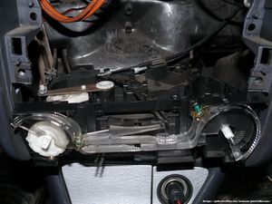

Снятие блока управления печкой:

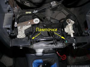

Предварительно сняв центральную консоль, откручиваем 4 самореза (2 сверху и 2 снизу)
Теперь блок держиться толлько на 4-х тягах управления заслонками. Если нужно снять переднюю панель блока, откручиваем ещё 4 самореза ( 2 сферху и 2 сбоков), снять крутилки, и отцепив пластиковые защёлки отсоединить панельку.

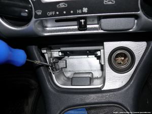

Снятие пепельницы:

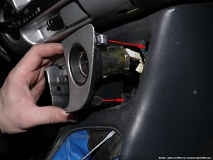

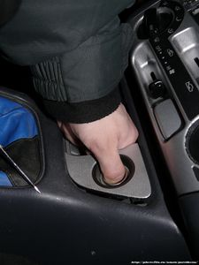

Вытаскаиваем за крышку саму пепелку, поддеваем отвёрткой верхнюю шляпку грибка:
вытаскиваем его и поддеваем оставшуюся часть

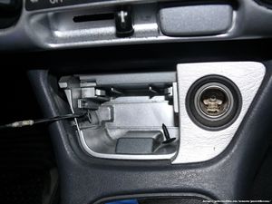

Дельше берём за прикуриватель и тянем на себя:
прикуриватель держиться на 2-х защёлках:
