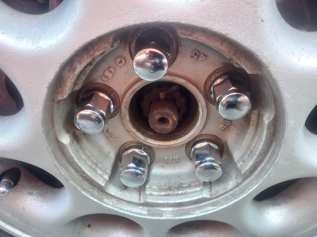

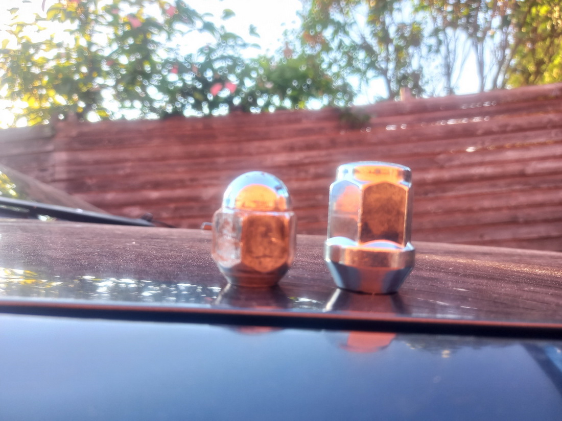

Началось с того, что при визите на сервис по балансировке колес обратили внимание, что на некоторых гайках повреждана резьба и сбиты грани. Думаю предыдущие сервис мены не найдя 21 головки открутили 22. Решил поменять. Тем более что на ковку гайки используют другие чем на штампы. Родные гайки прослужили 30 лет. Думаю, что они немного устали. Начал выбирать что поставить.
Мой выбор остановился на
Zekkert BE-4100-20.

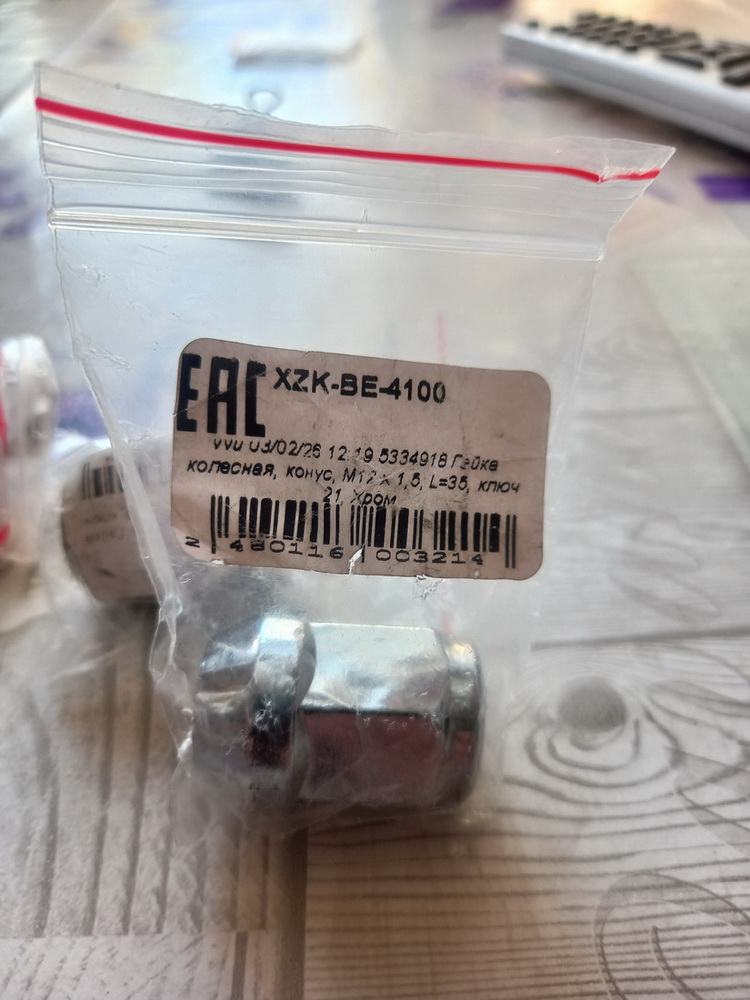

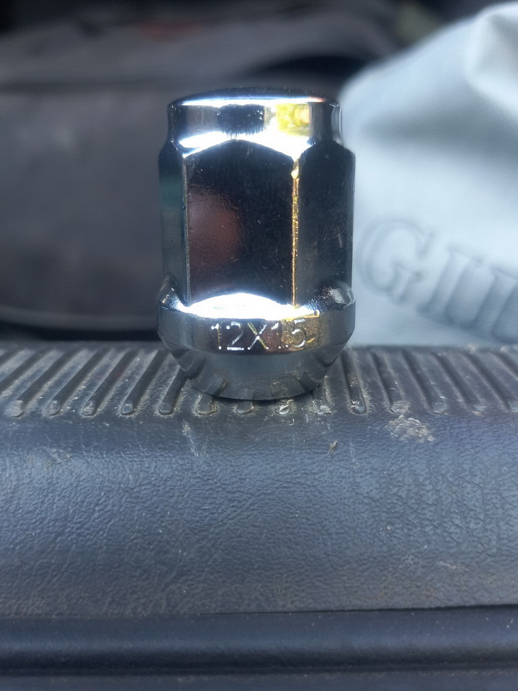

Пишут что Немцы, но думаю по факту Немецкий Китай. Заказал. Приехали быстро. Упаковка немного обеспокоила. Ожидал увидеть как на картинке. Но это реклама. Пришли гайки в обычной видавшей виды кортонной коробке. Внутри каждая гайка в пакете со штрих кодом. На самой гайке только размер 12х1.5. Что это Zekkert говорит только штрих код. По идее можно положить что угодно, но надеючь что это фирменные гайки. Внешне красивые, блестящие. На машину Toyota Carina-E подошли идеально.

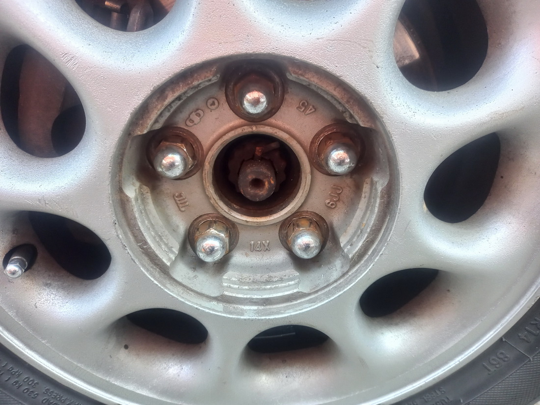

Олег, привет! А гайки точно нужные подобрали, у меня на штампованных дисках такие, и на фото диска вроде видны следы от гаек с шайбами, или я ошибаюсь? :?
 Заголовок сообщения: Re: Колесные гайки
СообщениеДобавлено: Вс июн 14, 2026 2:50 pm
Сообщения: 6138
вроде нужны гайки с шайбами, но у меня зимний комплект то же на всмпо ковке. может и туда такие надо, но что купил, то купил. а то родные глубоко вгрызалиси, там нет буртика, а эти вроде как хорошо и плотно встали. и в чем глобальная пазница с шайбой и этими? шайба вращается? а тут буртик неподвижный и целый с гайкой. а если шайба заржавеет, прикипит или еще что то? чем меньше подвижных деталей тем надежнее.

Надёжнее закреплять колеса теми гайками которые предусмотрены, и это необходимо не только для безопасности водителя и его пассажиров...

Оно то конечно, но я 20 лет ездил на штатных, которые не подходят для ковки и ничего не открутилось.

Можно и дольше ездить конечно, но на мой взгляд цена комплекта "правильных" гаек никак не сопоставима с риском и возможными финансовыми убытками... В конце концов мы доверяем автомобилю не только личную безопасность, но и жизни своих близких...

у меня 2 типа гаек на разные диски - на зиму с пресс-шайбой и на лето под конус

А в чем принципиальная разница с под конус и с пресс шайбой?

с пресс-шайбой идут под оригинальные диски
