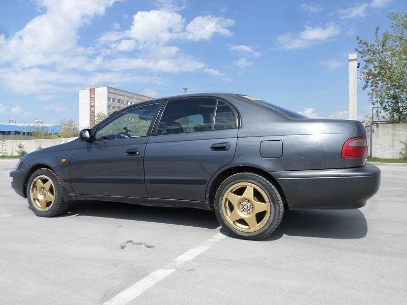

Машина: Carina E, 1.6, GLI
Liquid писал(а):
на 16х - 2,7-2,6 атмосферы. чтоб до диска не пробивало (195/50R16)
на 15х - 2,2-2,1 (195/60R15)
у меня 195/55/16. Езжу год уже на давлении 2.0 без нагрузки, и по трассе, и по городу. это сильно мало получается ? А то производитель не пишет ничего о таком радиусе...
Toyota Carina E, 1993г. Япония. 4A-FE 1.6. GLI. Новосибирск.
СообщениеДобавлено: Вс июн 12, 2016 1:34 am
Сообщения: 2504
Двигатель: 2C АКПП (3S АКПП)
Leon_Kennedy
Если у Вас дороги, как в Неваде :hi_hi_hi: , где челнок Шатлл садился, то можно и единицу держать.
А так, смотри по износу:
снаружи-низкое;
внутри-высокое.
Если до дисков пробивает-пиши... в ООН, ВВП. :hi_hi_hi: (без обид) или в Москву перебирается, на худой конец. Там хоть что то близко к твёрдому покрытию. :)

СообщениеДобавлено: Вс июн 12, 2016 7:47 am
Зарегистрирован: Сб ноя 14, 2015 8:34 am
Сообщения: 76
Откуда: Новосибирск
pul752 писал(а):
Leon_Kennedy
P.S. Когда производитель придумал Корону, Карину, Калдину, он про такие размеры даже не помышлял. На 16 на джипчики ставились. Какие к нему претензии? :) Всё остальное-как не печально-Колхоз
Зато выглядит интересней, арку не задевает, неудобств не доставляет и ладно) я так понимаю, что около 2,5 атм. надо держать ? я просто год езжу на 1,8-2,2 все хорошо, как ни странно, на шиномонтажках говорили около двойки держать.

Leon_Kennedy Шиномонтажники зря не говорят. Хотите чтобы середина покрышки быстрее облысела, качайте 2,5. Не вы первый будете.
Олег ( pul752 )все правильно рассказал.
