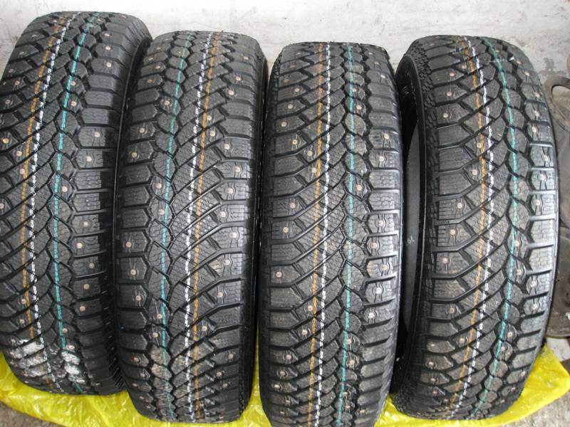

toyotnik писал(а):
контик айс контакт
Отличная резана :co_ol:
Меня смущает только асимметричность протектора! (такие же хотел приобрести)

А что смущает?Я так понимаю практически вся резина зимняя ассиметрична.
 Заголовок сообщения: Re: Выбор зимних шин
СообщениеДобавлено: Пт фев 20, 2015 11:27 am
Сообщения: 1413
Машина: TOYOTA CALDINA ST191
Нет! Посмотри на протектор данной резины
Добавлено спустя 2 минуты 58 секунд:
Вот :
post-508-1346258296.jpg [ 260.34 КБ | Просмотров: 7213 ]
Хочешь сказать в этом рисунке есть симметрия?
Ненаправленный ассимметричый рисунок.
А я о чем выше писал?
Djenya писал(а):
toyotnik писал(а):
контик айс контакт
Добавлено спустя 7 минут 14 секунд:
http://avtoshyna.info/asimmetrichnyiy-protektor.html-Асимметричный протектор
Добавлено спустя 48 секунд:
Возможно ты спутал направленный и не направленный рисунок протектора

а чем плох ассиметричный протектор то? я на котике на таком зиму откатал, отличная резина.

Что ты выше писал?Ты написал что не вся резина зимняя асимметрична и приложил фото.На фото асимметричный рисунок протектора.Симметрия это когда половинки шины как бы зеркальны,то есть как ни поставь,будет правильно.Направленную и ненаправленную асимметричную резину отличить легко,у ненаправленной указано где наружняя сторона,где внешняя,у направленной стоят стрелки направления вращения.И тоже спрошу а чем асимметричная резина плоха?
Вот про это я и писал!
Объяснил! :co_ol: Дрг другу одно и тоже объясняем! :)
А я и не говорил что она плоха!!! Совсем наоборот:
Djenya писал(а):
toyotnik писал(а):
контик айс контакт
А смущает то что с права на лево не переставишь! Вот и всё! :)
А насчет того что :
В основном зимняя резина - с симметричным протектором! (во всяком случае у нас можно приобрести)А с асимметричным можно по пальцам пересчитать!
Заблуждаешься. Направленную нельзя так переставлять, а ассиметричной это без разницы.

Виктор77 писал(а):
Направленную можно переставить путем перебортовки! А асимметричная если "подьелась" с одной стороны(например с наружной) то как бы ты её не переставлял она "подьеденная" так и останется (с наружной стороны). Вот о чем я хотел сказать!
Конечно ни чего страшного в этом нет, нужно следить за развал-схождением.
Небольшая выдержка:
"Но тогда возникает резонный вопрос, получается, что асимметричные шины, которые стоят слева, «работают» по-другому, чем справа?
Да именно так. Когда одинаковые асимметричные покрышки стоят справа, то часть воды выбрасывается как бы - внутрь назад, а если они же стоят слева, то они выбрасывают воду внутрь вперед.
Как же все это работает и не мешает ли это управлению в дождь? Многочисленные тесты и исследования крупнейших производителей шин показали, что такая конструкция шины не сказывается на управляемости. "
Просто асимметрия ни по мне. :dr_ink:

Бывает, порвал покрышку и на эту сторону нету в продаже и не предвидится. Продавцам пох, а ты долбись как хочеш. 1 раз обжегся и теперь стараюсь брать либо с универсальным рисунком, либо симметричный рисунок.
Djenya писал(а):
Вот :
На этом фото изображены 4 покрышки на 1 сторону. На другую они должны быть зеркальными.
Н-да... Порой удивляют подобные утверждения.
ЗЫ: Спорить не хочу. Гугель в помощь.
