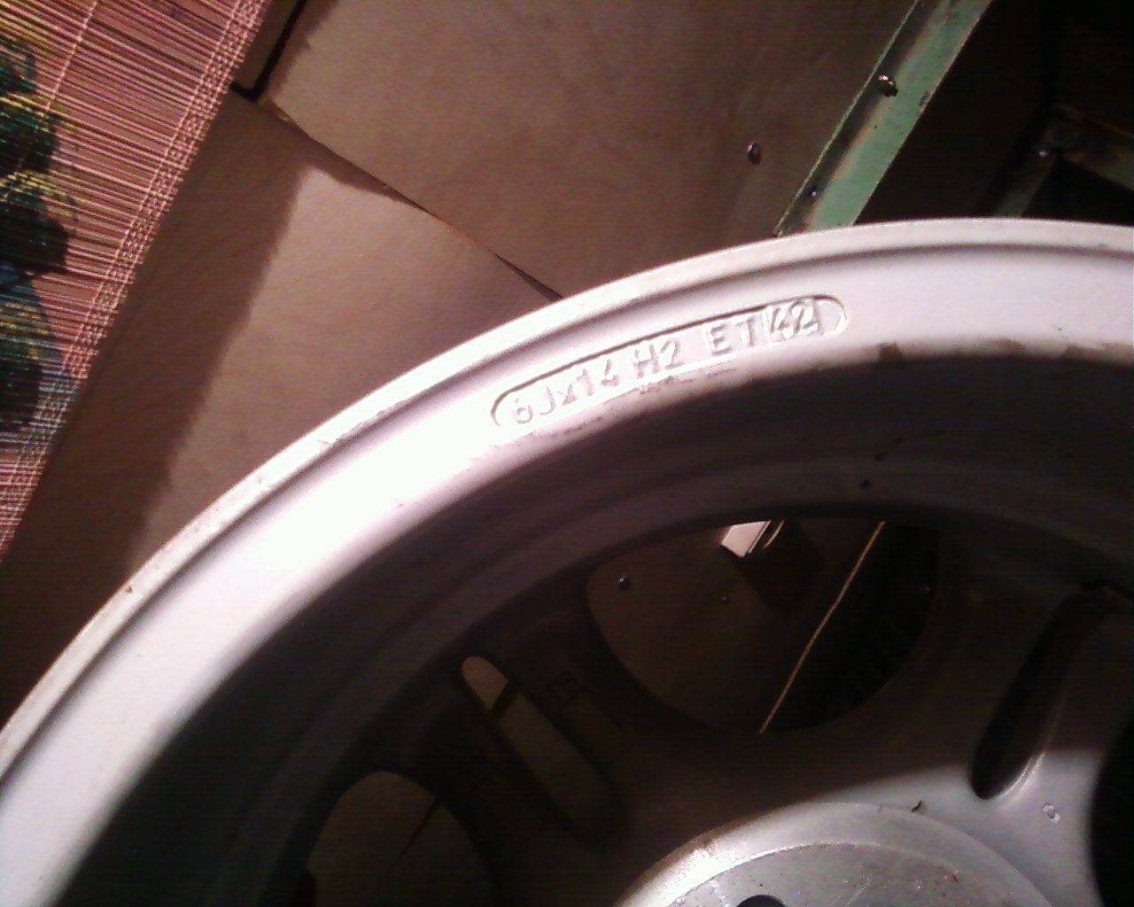

бывают исключения,вот например цепляется за супорт.
может маркировка не правильная :ne_vi_del:
