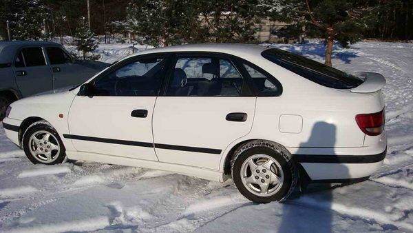

стоит стоковое литье как на аватарке
Такие

Ну если вылет родной, то согласен.
Хотя я приверженец родного размера колес.
СообщениеДобавлено: Пт авг 03, 2012 11:24 am
Сообщения: 8543
Я то же. :mashet_kepkoy:

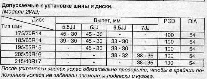

Проставки спасут, родной вылет 35\38 все остальное будет затирать.
Табличка от Калдины в 190кузове.
Диски шины.jpg [ 93.87 КБ | Просмотров: 3846 ]
1993 4A-FE LB Japan Red Wagon
СообщениеДобавлено: Чт авг 09, 2012 8:40 pm
Сообщения: 6499
а я всегда думал что на каринах родной вылет - 45
