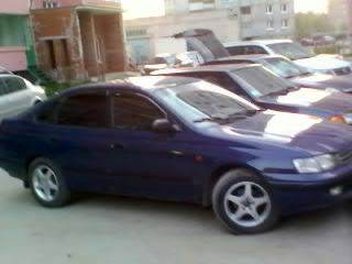

СообщениеДобавлено: Вт ноя 19, 2013 9:44 pm
Сообщения: 972
Откуда: Ульяновск
digimortal
С такими параметрами диска и резиной( вылет 45 ширина 6.5 диамметр 15,резина 195/65) ничего задевать не будет!у меня стоят колеса именно с такими параметрами!
Комментарий к файлу: вот так они выглядят на моей машине

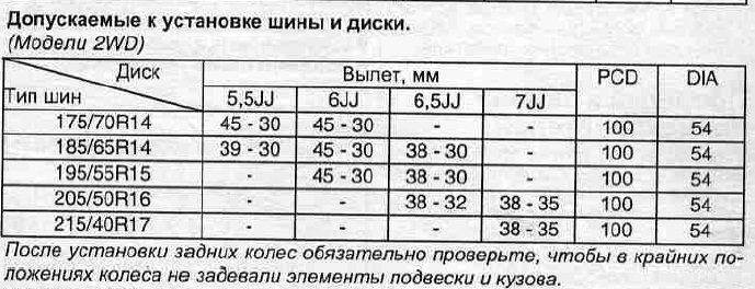

СообщениеДобавлено: Пт янв 03, 2014 6:40 pm
Сообщения: 983
Откуда: Украина.Днепр
Двигатель: 4A-FE,LB
Господа модеры, приклейте этот файл в фак. А самое правильное будет если он будет в этой теме всплывать автоматом в каждом первом сообщении на любой страничке.
Диски шины.jpg [ 93.87 КБ | Просмотров: 11882 ]
Это рекомендуемые размеры дисков и шин для Корон, Калдин в 190 кузове.
